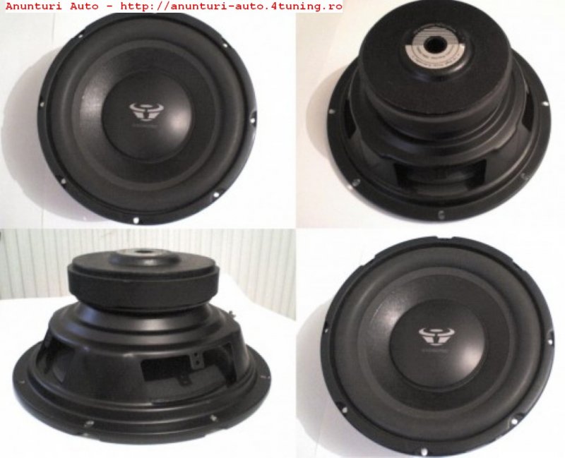

(#) csabacsaba hozzászólása Dec 27, 2010 /
Sziasztok van egy tiszta vadonat új hangszórom.
Domotec Ms 800
Méret: 8
POWER: 380 W
Impedancia: 4 ohm
Frekvencia: 40Hz / 28HZ - 500 HZ
Érzékenység: 90 dB
Valaki ismeri vagy valaki valami ötletet vagy rajzot mert kéne csináljak egy mélyládát.
Üdv.Csaba
Ja és reflexcsővel kellene csináljam?
