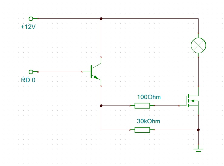

IRF3205-t akarok kapcsolgatni, nem vagyok benne biztos, hogy 5V-on rendesen nyitni fog. Nektek mi a véleményetek?
Az adatlap szerint kb. 30A terhelő áramig tudod használni 5V Ugs -nél...
Ez már megint nem pic es téma, de soha nem értettem hogy + tápot miért jó npn tranyóval kapcsolni.
Ebben a kapcsolásban a gate-re kb 4.4V jut.
Hali
Ez egy mukodo megoldas. Nagyon fontos a Gate kapacitas (eleg nagy ugy kb 3-4 nF) gyors toltese es kisutese, mert a lassu kapcsolasnal megno a FET disszipacioja.

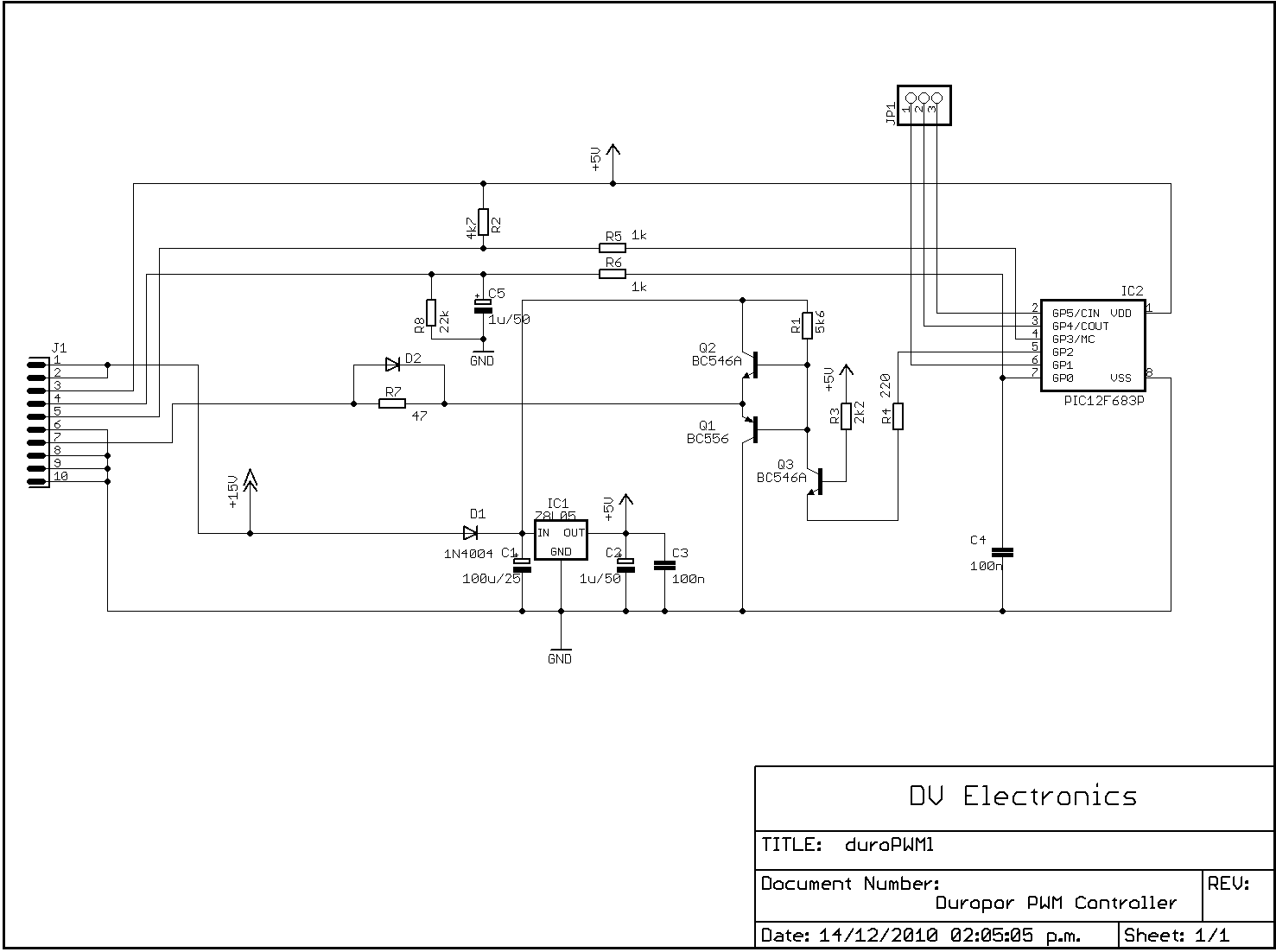

Itt van egy elég érdekes kapcsolás: Bővebben: Link A bemenetén nincs kondi, viszont van egy shottky (gondolom a fordított polaritás ellen véd). A kimeneten viszont 2 kondi is van... Eléggé eltér a gyári ajánlástól. Tesztelsz így?
