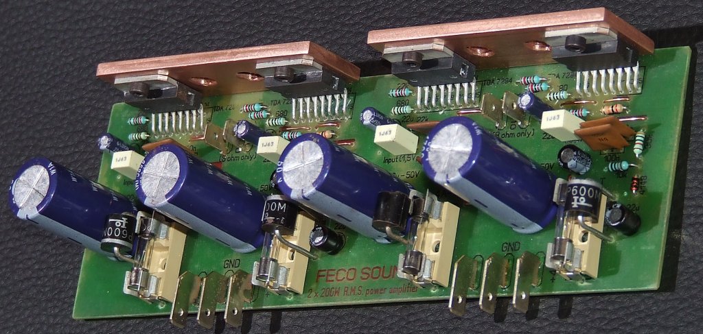

(#) Bassmester hozzászólása Jan 10, 2011 /
Köszi
Igyekeztem, merthogy nem én leszek a gazdája...
Magamnak nem raktam volna bele biztiket és polaritásvédő diódákat

Minden alkatrészem van hozzá itthon, amikor 400Ft -ba került a TDA akkor vettem egy rakással. A mai árakkal számolva, kb 5-6 ezer Ft-ból lehetne megvenni két hídhoz az alkatrészeket, ha nem számolunk tápegységet, hűtőt, ventillátort, rezet, vegyszert, postaköltséget és egyebeket.

25mm széles, 4mm vastag, 75mm hosszú. Kicsit vastagabból (6mm) szerettem volna csinálni, de csak ilyet kaptam darabban. 106 cm-es darabot adtak 2000-ért (félár) aminek nagyon megörültem. Majd holnap kiderül, hogy van e valami előnye az aluval szemben

Leteszteltem a réztönkös hűtést és nem vagyok tőle lenyűgözve. Ugyanaz a modul alu tönkkel 10 percen át változatlanul adta a 39V Vpp-t a 8 Ohm-os drótra tisztán szinuszban, rézzel viszont kb 6 perc után 34Vpp-re csökkent a kimenőjel (érdekes). Tehát átforrósodott hűtőbordánál már nem bizonyult ugyanolyan jónak mint az alumínium. Ventillátort nem használtam, 20x11,5x3,5 cm-es bordával teszteltem.
- A táp egy 320VA-es toroid, 35A-es Graetz, és 65.800 µF puffer tápáganként (2x14 db 4700 uF).
- A +/- 40,2V üresjárati tápfesz, teljes terhelésen +/-35,8V-ra esett vissza és 348VA hálózati teljesítményfelvételt mértem.
Szerintem ne gondolkodjatok réz-hűtőtönkben, mert az alu jobban megállja a helyét ebben az alkalmazásban.

(#) Bassmester válasza fidelcastro hozzászólására (») Jan 11, 2011 /
Fidelcastro! - Igen van rajta egy 20x11,5x3,5 cm-es borda.
Zosi! - Alumínium laposrudat a Bricostore-ban vettem.
ODU! - A réztönköt vörösréz laposrúdból csináltam (4x25mm-es EPH sín) Azért adták ennyiért, mert egy régi maradék darab volt az üzletben és így senkinek sem kellett (csak nekem).

Mivel a réznek majdnem kétszer jobb a hővezető képessége mint az alumíniumnak ezért elég valószínű hogy az átmeneti termikus ellenállás nem megfelelő a tönk és a borda között vagy az IC és a tönk között. Azt nem lehet mondani hogy az alumínium jobban megállná a helyét mint a réz.
(#) Bassmester válasza fidelcastro hozzászólására (») Jan 12, 2011 /
A két anyagot én is ismerem, hőtanilag is képben vagyok eme megoldás működését illetően, csupán a tapasztaltakat írtam le.
Az összehasonlítás mondjuk akkor lett volna teljesen korrekt, ha azonos méretű tönköket használok. Mind a réz és az alu tönkök felületei finoman csiszoltak, megfelelő módon hővezető pasztázottak voltak.
A tesztet megfogom ismételni, mert már számomra sem egyértelmű az eredmény pontossága, azt viszont továbbra is fenntartom, hogy a 6x20mm-es Alu laposrúd teljesen megfelel erre a célra.
A hővezetési tényező, csak az egyik fontos szempot, a többi között.
Egyébként a réz és az alumínium hőkapacítása közelítően azonos, viszont a réz sűrűsége kb 3,3 szorosa az aluénak, ezért kb ennyiszer nagyobb energia szükséges egy adott hőmérsékletre melegítéséhez, azonos térfogat esetén. A nagyobb tömegből viszont az is következik, hogy egy adott
hőmérsékleten nagyobb a hőmennyisége, több hőt tárol mint az alu, ezért több idő kell a hő leadásához is.
Egyszerűbben: a gyakorlatban dől el minden
