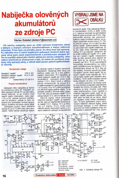

Nos, elkészültem a táp átalakításával, ahogyan előrébb le vagyon írva.
Az átalakított táp 1 db 494-et, és több tranzisztort tartalmaz. Mindent megtaláltam, kivéve azt a titokzatos, "D"-vel jelölt diódát. A próba során a sorba kötött izzó felvillan, majd haloványan izzik az izzószál, a táp alig hallhatóan ciripel. Kimeneti feszültség 0 V, bárhogy állítgatom a potit, a 494 nem kap tápot. Most keresem, miért is nem kap energiát. :eek2:

Üdvözlet. Eme AT-s tápot alakítottam át. 2.5-től 24-ig tökéletes. 4-es láb a testen, 2-es lábat nem módosítottam, 1-es láb leválasztva 47k-s poti közepén, poti egyik széle testen, másik a kimenő, korábbi +12v-on. A kérdésem: lehetne-e a 2.5V-ot lejjeb vinni, esetleg akár 0-ig? Köszönettel.
Nem lehet, mert az AT tápban nincs külön tápfeszültsége a TL494-nek. Ha lecsökken a feszültség akkor az is leáll. üdv! proli007

Nagyon régi AT tápokban külön kis trafócska állította elő a vezérlő IC tápfeszét. Ha abban lehetett, másban is lehet.
![]() Nem célszerű ilyen nagy átfogású tápegységet készíteni. Ha tényleg gyakran van szükséged ilyen kis feszültségekre, akkor készíts ahhoz külön egyet. Ha az 5 V-os kimenetet is meghagytad volna, ott meglenne a másik tartományod. Ráadásul ez esetben a nagyobb feszültséget figyeli a szabályzó, nem kell Uref alá menned, míg a kimeneten nagyon kis feszültségek jöhetnek ki.
Sajnos valóban így van, felesleges az IC-nek a külön táp, az állandóan megkapja a maga 5v-ját. Azt hiszem meg kell elégedjek a 2.5--24V al. Ez is szép egy ilyen ősi, olcsó táptól. Köszönöm a segítségeket!
