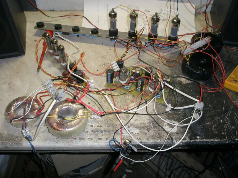

Jelentem elkészült a 6p41s PP. Kb egy hét szerelés, és két hét finomítgatás után elmondhatom, hogy hangilag már ott van ahol lennie kell. Doboz még véglegesítésre vár, szerelés kész. Egy plusz meghajtó csövet még be kellett építenem, mivel a fázisfordító kevés volt. Egyenirányítás, diódás, oldalanként külön LC szűrés, Wima kondik, 5%-os ellenállások, önhordó szerelés, Mayky kimenők. Brumm nincs, teljes hangerő közelében már hallható zajosodás, de ott már akkora hangerő van, ami bőven elnyomja. Háromnegyed hangerőn, csak a hangfalra tapasztott füllel hallani valamit. Próbapanel most sem volt, kísérletezés nélküli készre szerelés. Szerencsére bejött, pedig volt kockázat, pl a 300W-os toroid szórása. Kissé tartottam is tőle. Hangja finom, részletező. Kottázható mélyek, gyönyörű énekhangok, csilingelő magasak. Várom az észrevételeket.
Már megmértem előtte, azért gondoltam, hogy erre lehet szükséged (a képekről nem láttam rendesen a típust, inkább csak átsejlett, hogy ilyen lehet). Ird meg privátba a címedet és jövő héten elküldöm. Nem kell érte semmi, ez nekem fölöslegben van, örülök, hogy nem rohad el a műhelyemben. Régebben próbáltam PCL86-os SE-be, eléggé jóhangú típus ez szerintem is, nekem is 3 W alatt volt a kimenőteljesítmény (ami egyébként teljesen normális, mert a megengedett disszipáció kb. negyedéig érdemes megkergetni "A" osztályú beállításban a csövet).
Jól néz ki kívül-belül szerintem. Mekkora teljestményű (ha mérted) ?
Bemérve nincs, elvileg 25W-ot tud csatornánként. Ez kb. reális. Teljesítmény felvétele 160W, ebből 50W körül van a fűtés. Melegít rendesen.

2x500-as GU81M PP már majdnem teljesen készen van, csak teljesen átgyúrtuk a belső felépítményt, egyszerűsítettük a meghajtást, mostmár 6P14P push-pull a meghajtó fokozat, mely anódból hajtja a végcsöveket, a csak annak kimeneti feszültsége 120V, 0-csúcsig, szabályosan ráz
![]() Meg már készül a web oldala, ahol fennt lesz az egész. Most épp ráérős időmben 2 vizsga közt tekerem a másik 3000-es toroid magra a másik kimenőt.

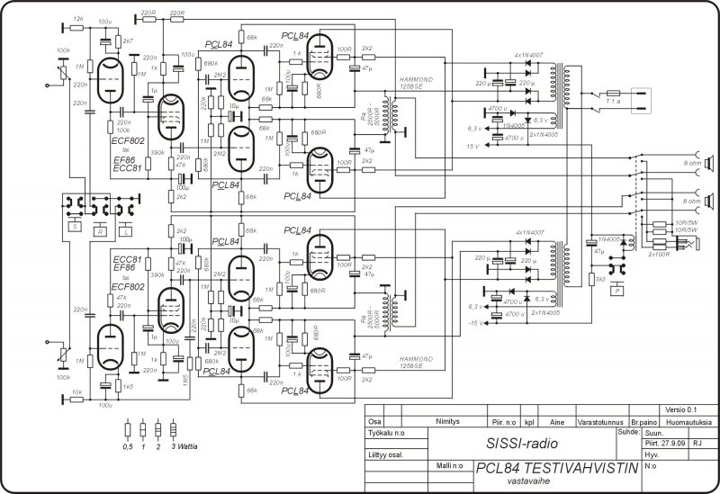

Volna valakinek használható ötlete arra, hogy hogyan tudnám a mellékelt erősítő(k) tápellátását megoldani? A problémám az, hogy a jelenleg rendelkezéste álló táp egy plazma tv-ből lett kimentve (kapcsolóüzemű), és kb 215V (+apróságok) jön ki belőle.

![]() Ja, és bedobozolom, bár azt nem hiszem hogy holnap. És ha ez dobozba került jöhet a 6C33C PP. Remélem. ![]() |
