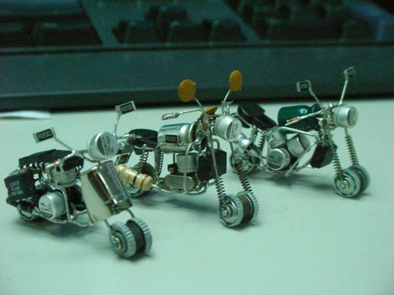

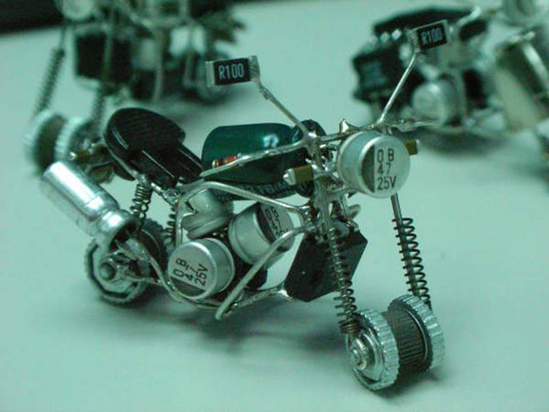

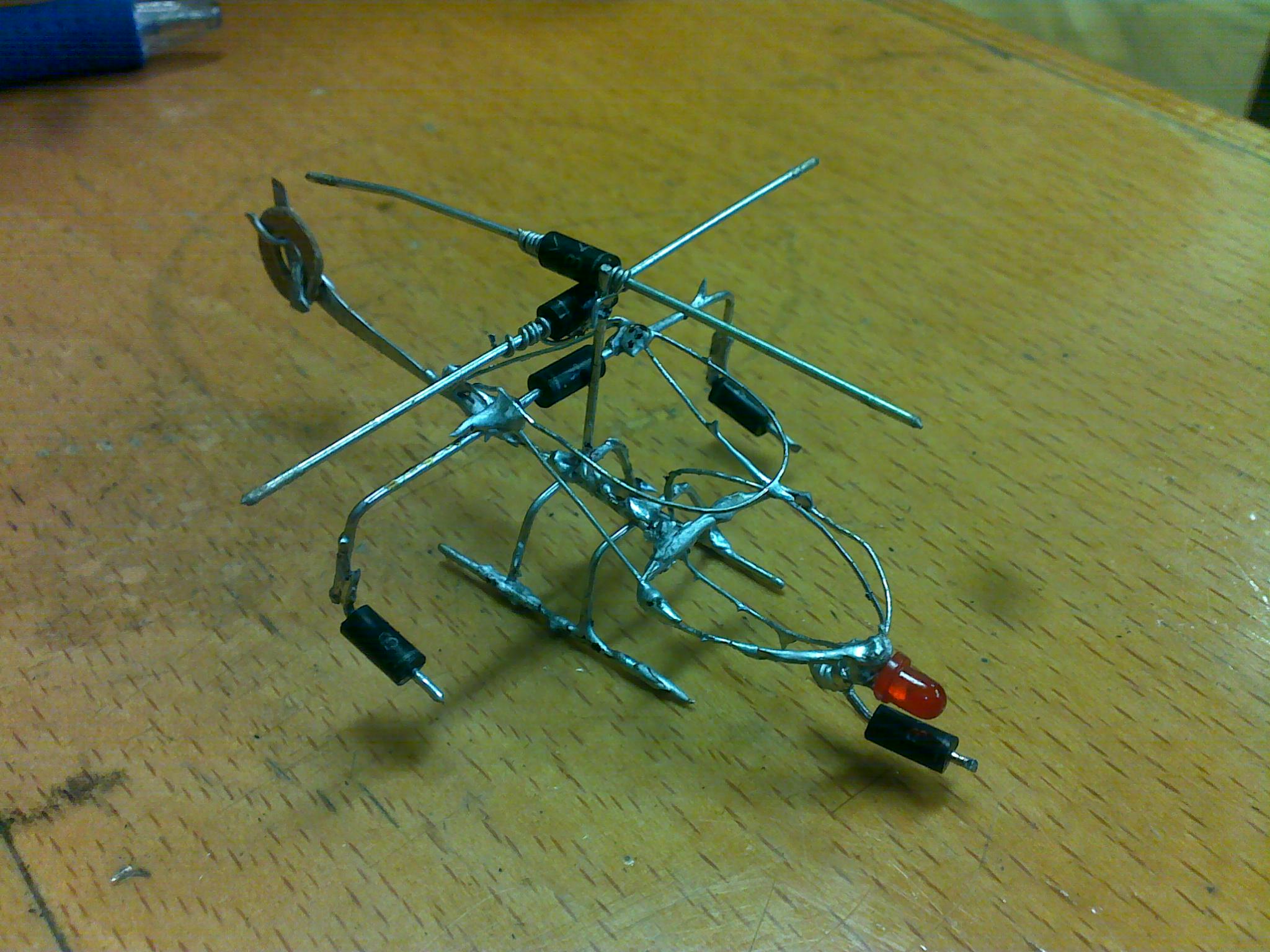

(#) janikukac hozzászólása Jan 20, 2011 /
Sziasztok ! Tud valaki olyan oldalt, vagy esetleg most így valami érdekes kapcsolást, illetve érdekes munkát, amit elkészíthetek. Érdekes alatt " mókásat ill. vicceset értek " , mint pl. a Resistor Man !
(#) Szebence válasza janikukac hozzászólására (») Jan 20, 2011 /
Ilyenekre gondolsz?
(#) janikukac válasza Szebence hozzászólására (») Jan 20, 2011 /
Igen-igen. Illetve vagy egyszerűbbet, vagy olyat is , ami vicces + működik is , ha tápfesz alá rakom

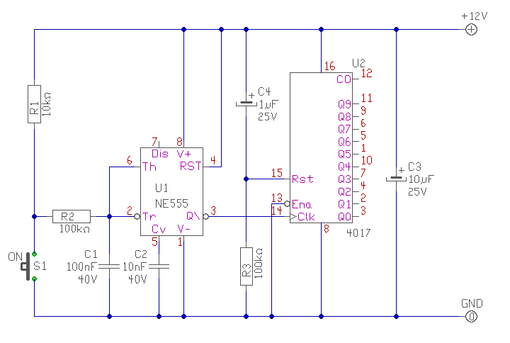

Nekem valami olyan kapcsolás kéne ami egy fix kapcsolótól jövö tápot csak egy pillanatra vesz figyelembe, utána csak akkor veszi újra jelnek ha a kapcsoló megszakad majd újra kapcsol. ja és kapcsoláskor mondjuk egy tranyón pozitív tápfeszt ad ki rövid időre. egy végállás kapcsolóról kéne léptetni egy 4017es ic-t.
köszi

(#) cedasy válasza puporka.fulop hozzászólására (») Jan 21, 2011 /
Köszi a választ. Sajnos amíg a kapcsoló zárt állapotban van és tápot ad a léptető 14es lábra addig körbe-körbe léptet. Nekem valami olyan kellene ami hiába van a kapcsoló zárva, csak egy kis impulzusnyi ideig ad jelet majd nullába megy át.
(#) proli007 válasza cedasy hozzászólására (») Jan 21, 2011 /
A hiba nem ott van. A 4017 órajel bemenete élvezérelt, tehát csak a bemenő jel felfutásakor lép. Ez után, az lehet állandó értkű is.
Egy egyszerű kapcsoló záráskor mindig kontakthibázik, ezért annak zárásakor, a számláló elszámolja magát. Sajnos a 4017 órabemenete nem Schmitt triggeres, ezért egy ilyen áramkört tartalmazó előfokozatoz és egy RC integrátort kell a bemenetnél alkalmazni. Jelenleg ezt a feladatot, egy NE555 látja el, de megfelelne egy 4093 egyetlen kapuja, vagy 40106 egyetlen invertere is.
- Az R1 adja a munkaáramot a végállás kapcsolónak.
- R2/C1 biztosítja az integrálási időt (ami itt kb. 10ms), vagyis az ezen időn belül érkező jelváltozásokat nem fogja figyelembe venni az áramkör.
- Az 555 hiszterézises komparátor áramkörként működik, hogy a C1 kondenzátorban "lassú" fel-le futó jelből határozott logikai impulzusok képződjenek. Ez lépteti a 4017 óra bemenetét. (C2-nek csak zavarszűrési szerepe van)
- C4/R3 biztosítja, hogy a tápfeszültség bekapcsolásakor a 4017 számláló, mindig Q0-ról induljon..
Az integráló tag idejét úgy célszerű megválasztani, hogy kisebb legyen az S1 kapcsoló leggyorsabb zárás-nyitásánál. Ha a 10ms kicsi, akkor C1 értékét érdemes növelni.
Ha a kapcsoló tápot ad, akkor csak az R1-et kell felcserélni az S1 kapcsolóval.
Tápfeszültségen mindig szükséges egy kondi.
üdv! proli007
