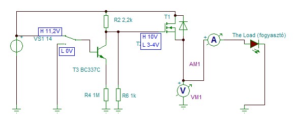

Olyan kérdésem lenne hogy egy 4011 el megépített egy nyomógombos kapcsolást alakítanák át úgy hogy nem relé hanem például mosfet legyen benne POSITIV tápot kapcsolna az ötlet kész csak az a baj hogy a 4011 nek 5v al kell mennie így amikor magas szintet ad ki az 4.15 körül van ami nem elég a fetnek sikerült össze hoznom egy npn és egy pnp tranyoval hogy a mos legyen kapcsolva de nem nyit elégé szóval a táp 14v körüli amit kapcsolni kéne de ö csak 10v körül enged átt (12v g feszel)
kérdésem az hogy energia takarékosan hogy tudom megoldani a szabályzást?vagy esetleg egy fet típus kellene ami akár 5v os gate fesznél már nyitva van és 1A tud.
remélem érhető volt és nem baj hogy ide írtam.
Köszönettel:Suhanc
A kép lemaradt amit kitaláltam

(#) kadarist válasza suhanc hozzászólására (») Feb 2, 2011 / 1
Használj Logic Level FET-et (IRL és társaik) Ezek már 5V gate-feszültségre is teljesen kinyitnak.

(#) suhanc válasza kadarist hozzászólására (») Feb 2, 2011 /
például ez?:
irl3302s
az hogy smd most nem lényeg..
Igen. Látod ki is emelik, hogy: "Optimized for 4.5V-7.0V Gate Drive".
befutó ez tetszik a legjobban
az adatlap szerint ezen nem esik sok fesz 4v se sok igy a 4.15v magas is elég neki ahhoz hogy teljesen nyitva legyen.
IRLR 2905 PBF
