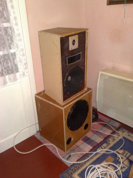

En egy olyan hangsugdobozt akartam osszerakni ami eget, foldet donget. De salyna nem talatam ehez megfelelo hangszorot, csak azt amit az elozokben leirtam. Most ebbol kel kiindulnom. Mar csinaltam egy b-reflexes tervet a hangszorohoz. Ptesza segitett nekem
Kérdés 1 ---> Eget földet döngessen de mennyire számít a hangminőség ? Várom válaszod csak azt ne mondd hogy abból is a toppon legyen mert akkor cserébe küldök egy audiophile 9 millás láncot
Ékezettel írva tehát egy olyan mi az a hangsugdoboz ? Hova sietsz ? Ha nyárra kész lesz és jó hangja lesz már most tapsolunk neked ... ( bocs ).... Eget földet dönget. Ezt értem, pillanat ! Javallat ---> Ilyet már hallgattam olyan földrengést csinál és annyira lemegy infrába, hogy 10 perc után nekiesett a fél családunk szétszedni a hangfalat meg az erősítőt, hogy mi van benne ? Semmi, csak egy kontrabasszus fal bassreflex dobozzal (igen nem műanyag tölcsér van benne, hanem fa reflex téglalap alakú.). Nézd meg a képen én a helyedbe tuti megvenném, aztán jöhet a hangszóró variálás ... Linket is küldök ha még kapható . Vermona regent 150 (még ilyenhez hozzá lehet jutni ?) Figyelem ! ---> Ezt a falat basszus gitárhoz készítették, tehát ha 2 vagy 3 utasat szeretnél akkor tetőládát is kell építeni hozzá, de ha ügyes vagy olyan falad lesz mint nem sok embernek ennyi pénzből. Egyébként ha földrengést akarsz ez a te barátod, 15 watt sinussal már jönnek a szomszédok családi házban akkorát szól, és jó mély.

Nezd ha mar itt tartok akkor mind1 ha behozom a szobamba 15''-os melyhangszoroval ellatott PA ladamat. (van 2db is belole) Attol megcsorren a vakuumablak a szobaban, sot az egesz hazban. A celom az hogy a legjobbat hozzam ki amit csak lehet ebbol a hangszorobol. (kompromisszum normalis dobozmeret es hangminoseg kozott)Bővebben: Link
Ha a közép zárt kosaras akkor nem kell neki külön légtér. Ha nem akkor úgy kell behangolni mint egy zárt dobozt QTC 0.707 -re,és kell neki külön légtér. Jobb lenne ha zárt kosaras közepet választanál. A vatta reflexesbe nem túl jó választás mert rögzíteni kell . Különben hamar szétszedi és a csövön távoznak részei. Válassz 8 ohm-os hangszórókat , figyelj arra ,hogy legalább 92 dB érzékeny legyen , vagy meg kell duplázni. Esetleg olyan magasat amit lehet 2000 Hz-nél keresztezni ,és megvan 92dB. Megúsznád a közepeket , meg jóval egyszerűbb lesz a váltó is..

tudnátok segiteni?? van kettő 90 Wattos Sal hangszoró!! tudnátok szerkeszteni nekem egy ládát??!! még kezdő vagyok de várom a segitdégeket
Persze hogy tudunk, azert van ez a topik
![]() Milyenek azok a SAL hangszorok? adatok, szuksegesek, aztan meg hogy mire szeretned a dobozodat hasznalni?

SAL BOXXER AH-2165G max. 90w 4ohm ennyit tudok rola :/ öhm szobába szeretném de vami zuzosat kéne kihozni belőle ha lehetne!! tucc segiteni ha kell teszek ki képet meg ha kell akk e- ***
Megsimetelned amit leirtal? En semmi konkretumot nam velek felfedni a valaszodban. Mi is lenne a hangfal rendeltetesi celja?
