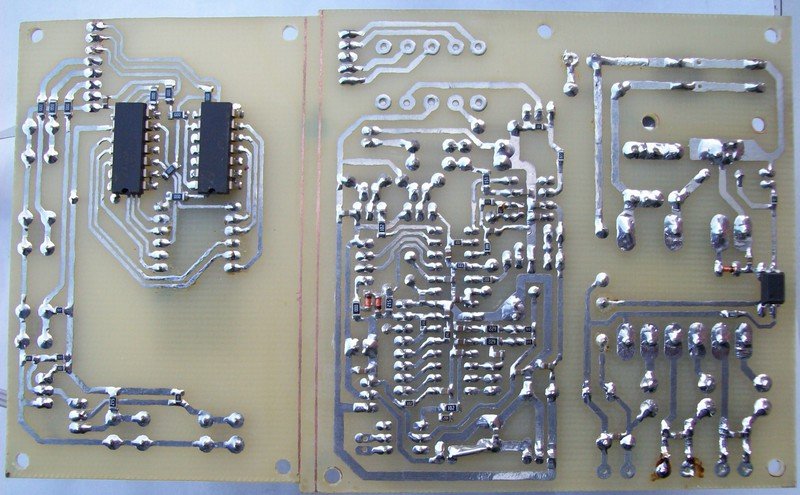

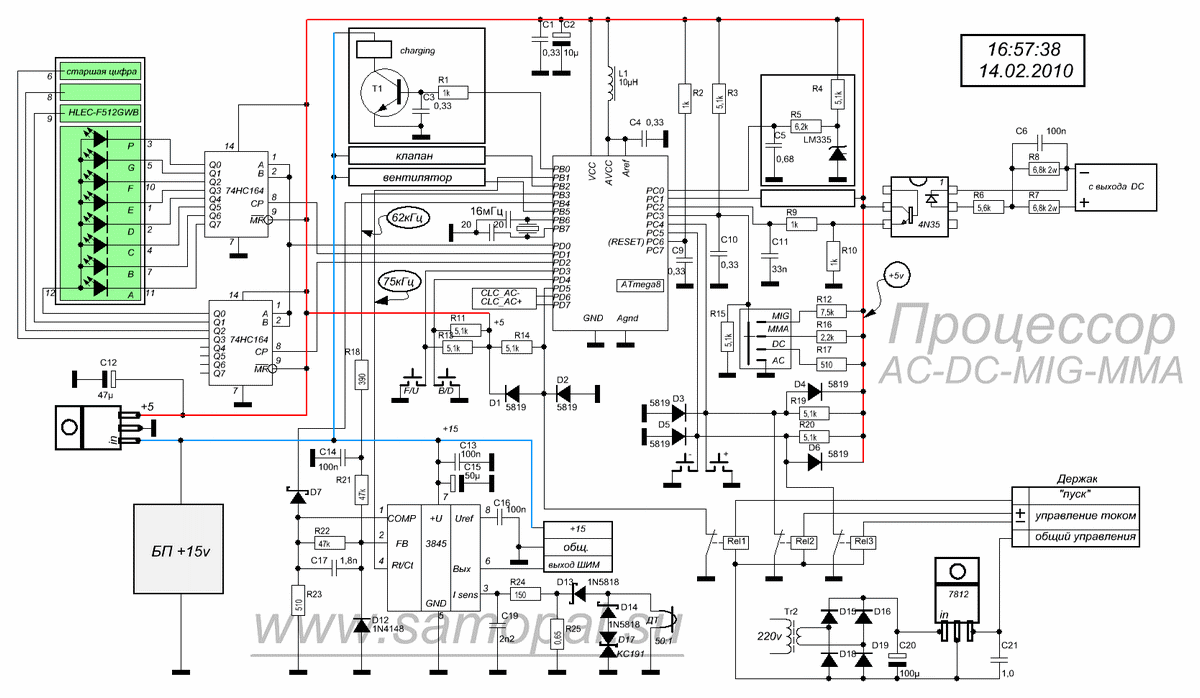

Úgy néz ki, hogy megvan a HEX.fajl az Atmegához ![]() És lehet építeni a gépet.
Helló!
A téma az AC TIG miatt engem is meglehtősen érdekel! Szerintem a vezérlés része volna a legfontosabb, a kimentek építése már sok fórumozónak nem okozna gondot. - A mikrovezérlő viszont igen! Segítséged köszi!

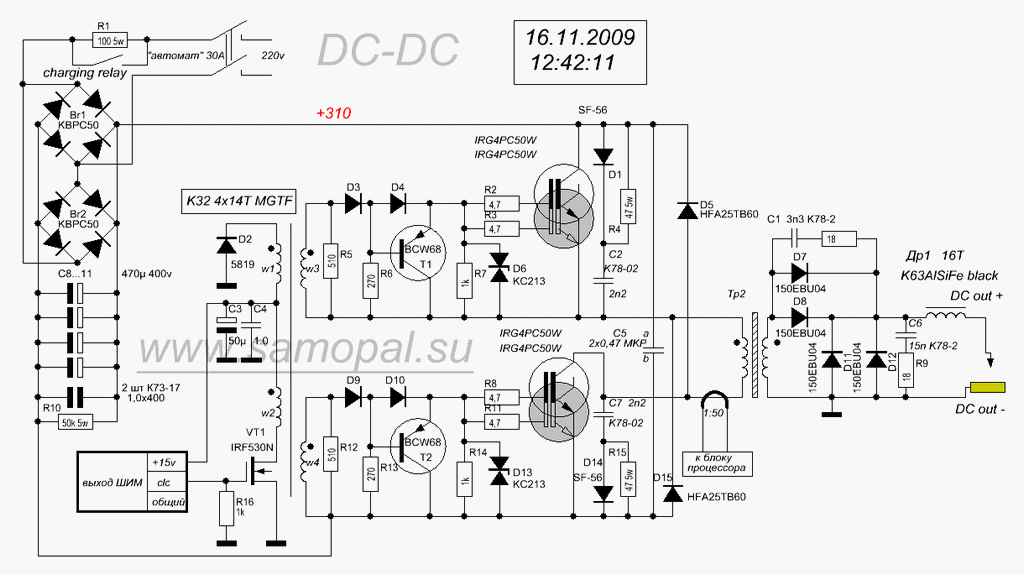

Köszi, ez se néz ki rosszul, bár első (két) ránézésre bonyolult. Szerintem, ha kész leszek egy működő macival, utána mikrokontrolleresnek fogok nekiállni. Végülis rendelhetek két 200A-es igbt hidat, és belevághatok az ac/dc tig-be is.
Bár argon és pisztoly nélkül felesleges. Lehet valahol kapni valami egész kicsi argon palackot? Nálam a 10 kilós co2 is évekig elég, harmadakkora argonpalack is elég lenne.
Csatolom a firmware-t, remélem Guliver nem haragszik meg érte, valahol neten találtam meg én is.
Ha esetleg valakinek gond lenne az égetés, meg tudom oldani, hogy küldjek felprogramozott IC-t postán. Ebayről egyébként 25 dolcsiért lehet rendelni olyan 200A igbt-t ami az AC-hez való (kettő kell).
Én a mkrikontrollerhez sűűűt hal vagyok!, de attól még érdekel, hogy mi lesz a végkifejlet! Persze a témában mindent lementek, összegyűjtök. Üdv!

Előrebocsájtom, soha nem programoztam mikrokontrollert,csak láttam néhány progit, amit mikrokontrollerhez írtak. Nem tudom ki hogy van vele, de ezt vissza kellene fordítani, mert-bár a mikrokontroller valószínűleg így tudja kezelni- ember számára olvashatatlan. Amilyen mikrokontroller progikat eddig láttam,azok ember számára érthető nyelvezettel voltak megírva. Ez úgy néz ki,mintha a mikrokontrollerből olvasták volna ki. Kizártnak tartom,hogy hiba nélkül ezt valaki is be tudja pötyögni az MCU-nak. Cavalier, ezt a beírást te hogy oldod meg ezen HEX fájl alapján? Emulálod?Bár a kiterjesztése gyanús, ezt az adathalmazt valamilyen program érthetővé képes tenni?
A hex fájlt kell "megetetni" a kontrollerrel. Ez a már a kontrollernek lefordított fájl, amit egyszerűen be kell "égetni" a kontrollerbe.
"A hex fájlt kell "megetetni" a kontrollerrel."
Ez teljesen tiszta,hiszen hexa formátumban dolgozza fel a programot. Ha jól gondolom, akkor a mellékletben szereplő fájl kiterjesztése valamilyen MCU égető program számára "emészthető"formátum?
Igen a programok általában ezt a hex formátumú fájlt fogadják el. Minden kontrollerre hex formátumba történik a fordítás és ezt minden program megeszi.
