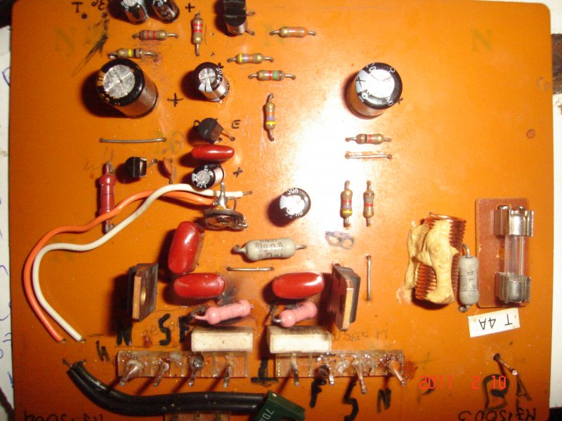

Érdeklődnék hogy ismeri valaki a következő panelt? Egy studio 3000a erősítőben van. Konkrétan arra lennék kíváncsi hogy a két rózsaszín ellenállásnak mekkora az értéke ? Ami most ott van az 100k. A végtranyók bázisa és a kimenet közt vannak.
