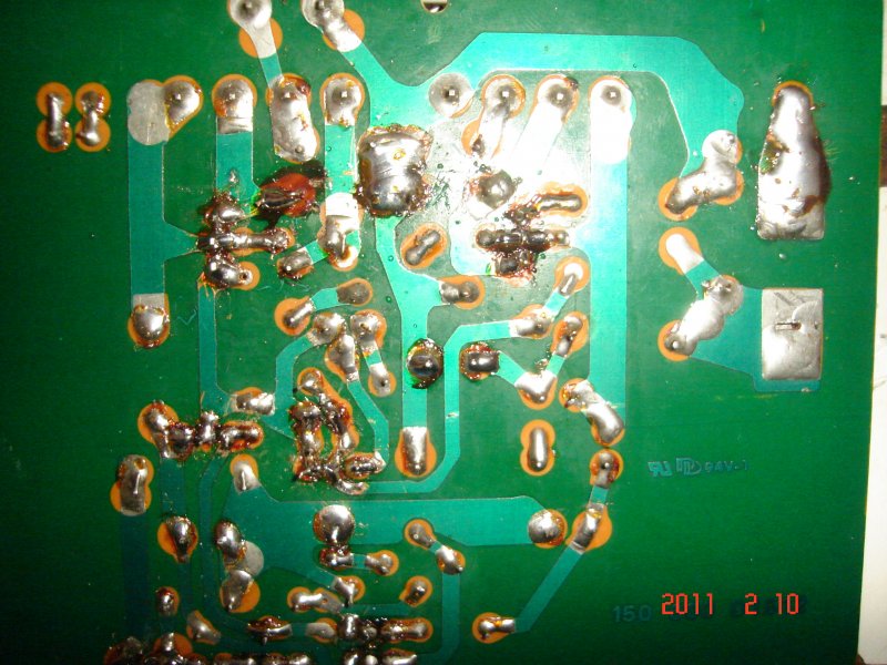

Tiszteletem szaktársak!
Érdeklődnék hogy ismeri valaki a következő panelt? Egy studio 3000a erősítőben van. Konkrétan arra lennék kíváncsi hogy a két rózsaszín ellenállásnak mekkora az értéke ? Ami most ott van az 100k. A végtranyók bázisa és a kimenet közt vannak.

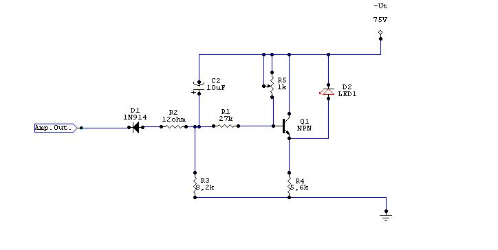

Lenne mégegy kérdésem.Némelyik végfokban szokott lenni beépített limiter.Ehez tudna esetleg valaki rajzot küldeni vagy létezik ilyen? Kellene nekem egy limiter,de általában ez egybevan építve a processorral ami nekem fölösleges,és nem is olcsó összeg,ezért akarok inkább építeni csak limitert.Előre is köszi

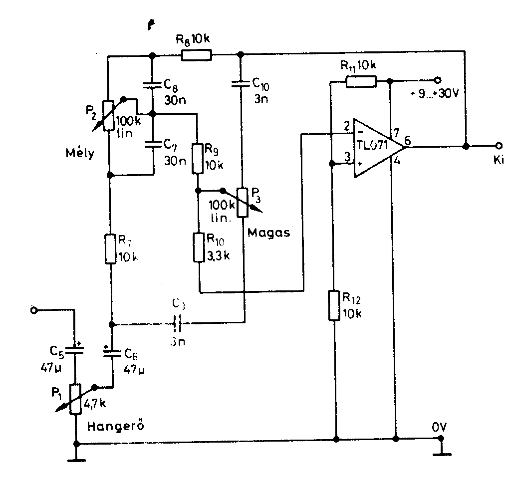

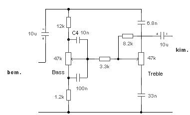

Hanszínszabályzó egyszerűen. Ha kell valakinek:
(#) szamóca válasza nasgoon hozzászólására (») Feb 12, 2011 /
Ez önmagában így nem használható semmire!
(#) kadarist válasza szamóca hozzászólására (») Feb 12, 2011 /
De miért nem jó? Van neki csillapítása, de attól még működik.
(#) nasgoon válasza szamóca hozzászólására (») Feb 12, 2011 /
Bocsi...
mentésnél lemaradt a fele :no:
(#) kadarist válasza nasgoon hozzászólására (») Feb 12, 2011 /
Ez nem 3 sávos
(#) skero válasza nasgoon hozzászólására (») Feb 12, 2011 /
Nem az ic után lenne érdemesebb az a hangerő?
