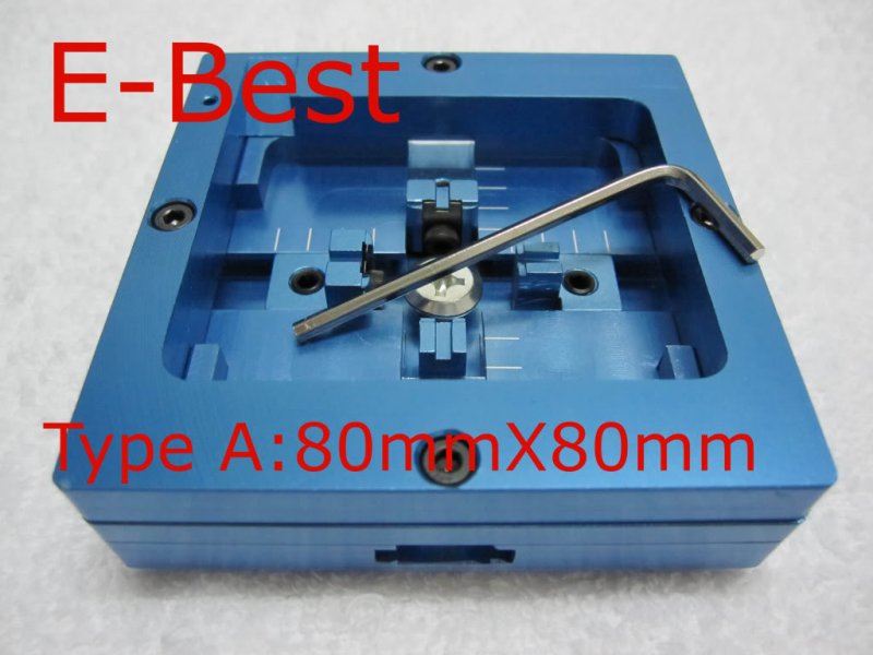

Mit lehet kérni egy BGA reball munkapadért 3 db univerzális stencilell? Sajnos rájöttem,h amit vettem hőlégfúvóhoz jó...

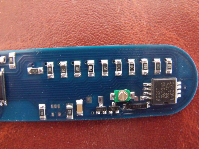

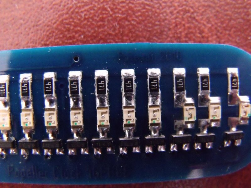

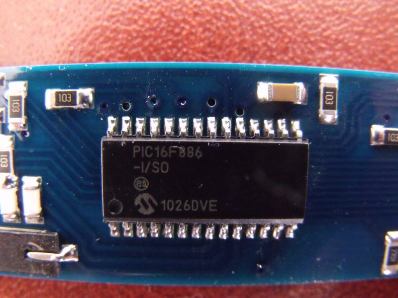

(#) patexati hozzászólása Jan 31, 2011 /
Az ígért képek a pasztás beültetésről! Hangsúlyozom nem fordítottam rá különösebb gondot egy levágott kicsit túl vastag tűvel adagoltam saccra..
(#) san398 válasza patexati hozzászólására (») Jan 31, 2011 /
Nagyon jól sikerültek a forrasztások. Én nem látok kivetni valót benne. Gratulálok. Csak irigykedve nézem! Szemeztem én is az általad ajánlott és használt pasztával, kár hogy fél év a lejárati ideje. Én nem használnám el annyi idő alatt a felét sem.
(#) patexati válasza san398 hozzászólására (») Jan 31, 2011 /
Eláll az ha hűtőben tartod egy évet is de szerintem még többet.. Az ár a bolti tizede

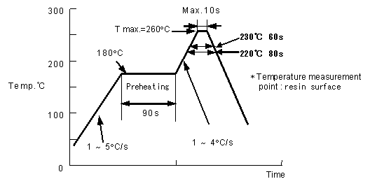

(#) patexati válasza Geda hozzászólására (») Feb 12, 2011 /
Szó szót követ egy a lényeg a hőprofilt eltalálni amit nem lehet úgy ,hogy veszek egy állomást és kiveszem berakom.. Ránézésre el kell tudni dönteni mekkora a hővesztése kb a munkadarabnak (nem mindegy egy mobiltelefon vagy egy batár nagy alaplap) mivel ezeknek a lapoknak nagyon jók a hővezető tulajdonságuk úgy elviszik a hőt mint a fene még a külső hőmérséklet is sokat számít (műhelyben télen nem is állok neki mg nem megfelelő a hőmérséklet (20-25 fok).. Mérni kell érezni kell utána megy mint a fene.. Rá kell érezni de kell érzék is ez olyan mint a zene
(#) joetaylor válasza Geda hozzászólására (») Feb 12, 2011 /
Nem kell a hőmérséklet mérést a túlzásba vinni. Egy idő után kialakul az emberben a "ránézek és tudom, hogy miből mennyi kell". A hőprofilnak is pont az a szerepe, hogy mérés nélkül lehessen véghezvinni a forrasztást. Persze ideális esetben el lehet játszani a mérőszenzorok rögzítésével csak akkor ez több időt vesz igénybe és megnöveli a hibák esélyét is.
