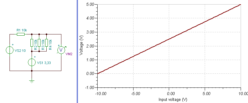

(#) marapunk hozzászólása Feb 21, 2011 /
A következő problémára keresek valami egyszerű és pontos megoldást. Van egy rezgés mérésre szolgáló szenzorom amelynek a jelfeldolgozása egy NI analóg mérő kártyával történik. A problémám az, hogy ezt a jelet szeretném egy microcontrollerrel is feldolgozni. A PIC 0-5 V -os jelszintel tud dolgozni, míg nekem +/-10V-os jelem van. Tehát erre kellene valami kis kapcsolás, hogy a +/-10 V-ból valahogy arányos 0-5V legyen.
Segítségeteket előre is köszönöm!!!

(#) proli007 válasza marapunk hozzászólására (») Feb 26, 2011 /
Ez a susztermatt. A 20V változásból kell 5V-ot készíteni, ez 1/4 osztás. és eltolni, 2,5V-ra. (A 3,333V eltolási értéket egy TL431-el meg lehet oldani.)
