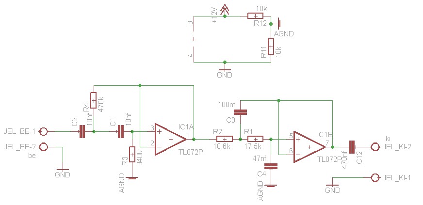

Terveztem egy műveleti erősítős aktív szűrőt. A dolga az lenne, hogy 30Hz-től 150-200Hz környékéig engedi tovább a hangfrekvenciás jelet. Egy alul áteresztő szűrő, és a felül áteresztő van sorba kötve. Ez az oldal segített az értékek kiszámolásában. Kipróbálva csak búg, nem is 50Hz-el, tehát nem a trafóból jön, hanem ezt állítja elő. Nem melegszik semmi. Az IC TL072, tápfeszültség pedig 12V. A feszültségosztón megjelenik 6V. Az IC megkapja a tápfeszültséget. A két föld nincs összekötve, egymástól teljesen független, mivel az egyik virtuális föld(6V). Eddig tapasztalataim során sosem a nyákkal volt a baj, hanem a kapcsolással. Ezért szeretném, ha ránéznétek, és ha észrevesztek valami triviális hibát, akkor jelezzétek ![]() Köszönöm!
A C4-et ne az AGND-hez kösd, hanem a GND-hez. A R12 és R11 közös pontját pedig kösd egy pár µF-os kondenzátoron keresztül GND-re.
Az R3-nak is a normál gnd-re kellene csatlakoznia?
Azért az AGND-re kötöttem, mert ha rendes szimmetrikus tápról táplálnám a műv. erősítőt, akkor a C4 és R3 a GND-re csatlakozna, vagyis a + és - tápfeszültség felére.
Nem, az R3-nak a virtuális GND-re kell kapcsolódnia. A C4 egy tipp, próbáld ki. De a virtuális GND-t (AGND) mindenképpen szűrőzd meg egy elkóval úgy, mint itt.
Köszönöm a tippet, a kondi tényleg kimaradt az AGND-ről. Akkor, ha jól sejtem, ezen kívül a kapcsolásban nem látsz olyan hibát, ami egyértelművé tenné a működésképtelenségét... Majd lehet összepókolom újra az egészet, mert ennek elvileg mennie kell. A gyakorlatban persze máshogy viselkedik...
