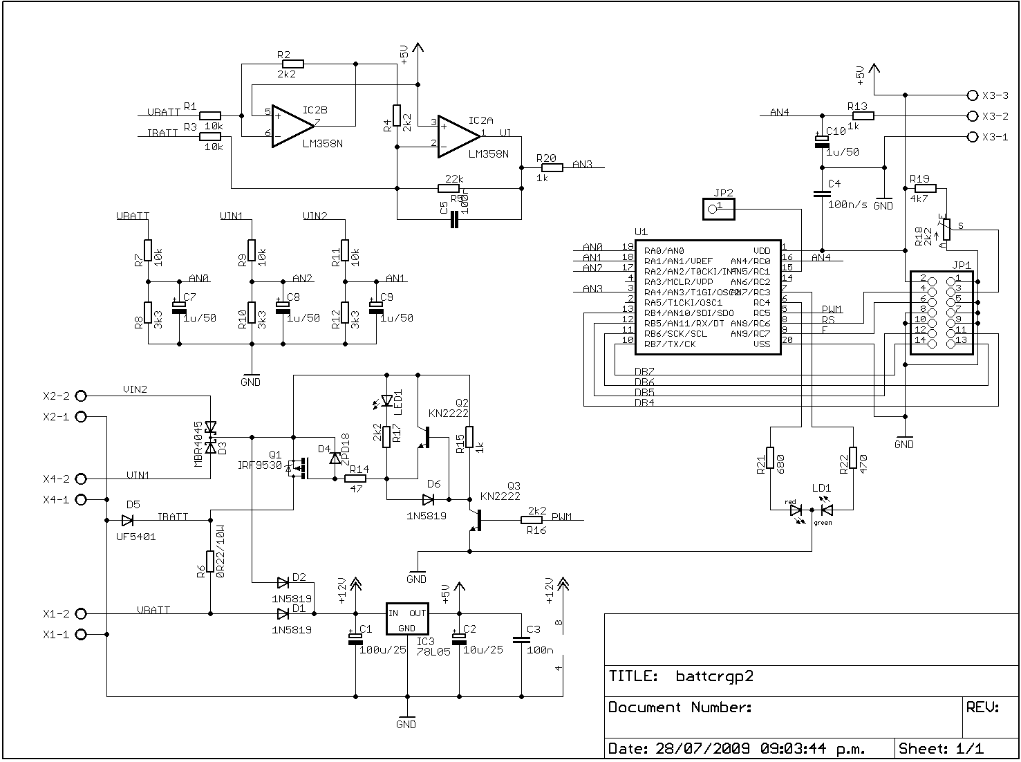

Üdv mágusok! Macerás kérdésem van!
Egy áramkör fogyasztását szeretném mérni PIC a/d átalakitójával.
Alapötlet: I= U/R.
Nos tehát átengedem a 12 Voltot 20db 0,5Ohmos ellenálláson, igy 10A áramfelvétel esetén 0,25Volt fog esni az ellenállásokon. Jó lenne ha pontosan tudnék mérni, ugyhogy egy differenciál erősitőre gondoltam.
http://en.wikipedia.org/wiki/File:Op-Amp_Differential_Amplifier.svg
Mondjuk tudnék csinálni egy olyan erősítőt ami 5xözné a különbséget. Csakhogy a pic bemenete 0-5Voltig működik, felette pukkan.
Találtam itthon TL062 erősítő IC-t.
Kérdésem a következő lenne:
Az erősítő IC VDD-jét 5 voltra is köthetem? Nem lesz baj, hogy az invert és a nem invert bemenetei 12 volt körül lesznek? Vagy a VDDre is kössek 12 voltot, aztán egy sima fesz osztóval osszam vissza az analóg jelet úgy, hogy biztosan 5 volt alá kerüljön a két feszültség érték differenciája felerősitve?
Kérlek segitsetek! Köszönöm!
(#) vilmosd válasza brenato hozzászólására (») Jan 22, 2011 / 1
Hali
A mellekelt aramkorben az IC2 aramkore erre szolgal. A bemeneti fesz tartomanya ki van bovitve, es igy akar 20 volton is tud merni aramot. Fontos, hogy 0 ampernal a kimenofesz 5 V, es az aram novekedesevel csokken. Tehat a valos erteket 5-Uki keplettel kapod meg. Az erositest a R5/R3 viszonya adja, a kozos modusu feszultseget pedig a R1/R2 * Uref. Ajanlanam a LM358 alkalmazasat, mert a bemeneti fesz 0-tol a Vcc-1.5V lehet. A Fet bemenetuek nem teljesen ilyenek.

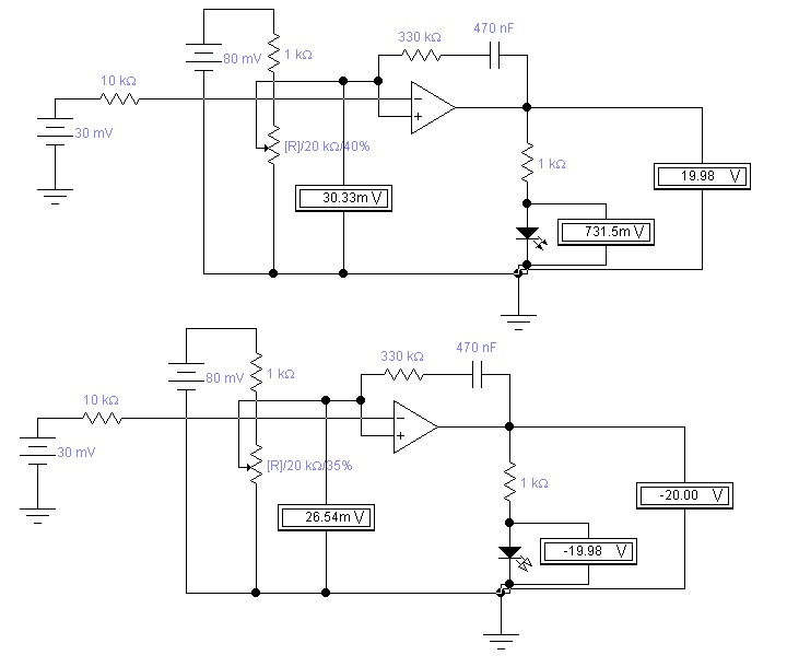

(#) kispluto hozzászólása Feb 3, 2011 /
Mint amatőr teszem fel a kérdést! Keresek egy kapcsolást, melynek a következőt kellene produkálni:
30 mV egyen feszültség felett adjon ki a (műveleti erősítő) a kimenetén tápfeszültséget ami kb 12V.
30 mV alatt pedig ne. Konkrétan egy autós relét szeretnék megvezérelni vele.
Ha bővebb információ kell akkor kérem, hogy írjatok!
Várom a megoldást! Kisplutó
(#) Kovidivi válasza kispluto hozzászólására (») Feb 3, 2011 /
Bővebben: Link Itt van egy nagyon jó leírás. A legelső példában írja, hogy mit kell tenned. Egyik lábára 30mV-ot adsz, a másikra pedig a mérendő feszültséget. Az erősítést nem állítod be, így komparátorként fog működni. Amint az egyik feszültség nagyobb, mint a másik, át fog billenni a kimenet.
(#) Kovidivi válasza Kovidivi hozzászólására (») Feb 3, 2011 /
Én is még csak próbálkozok, próbáltam szimulátorral, de nem jött össze, még tanulok... Szóval én ebből indulok ki: Hővédelem hűtőbordára. A lényeg, hogy itt egy diódának a nyitófeszültsége vezérli a komparátort. Ha ez a feszültség elér egy szintet, akkor behúz a relé.
(#) Kovidivi válasza kispluto hozzászólására (») Feb 4, 2011 /
Azt hiszem, ráéreztem. Ebből indulj ki szerintem. Ha LM358-at használsz, és GND és 12V lesz a tápja, akkor GND-re fog kiülni a kimenet, ha kisebb a mérendő jel, mint 30mV. Ha nagyobb, akkor pedig 12V-ra. A 80mV-os elem helyére kell a mérendő feszültség, a 30mV-ot pedig valahogy előállítod. Pl. Tl431 és feszültségosztó, vagy 7805 és feszültség osztó, vagy ahogyan kedved van!
