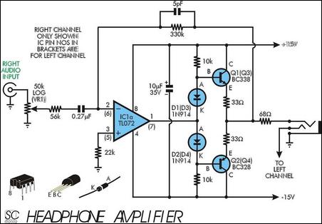

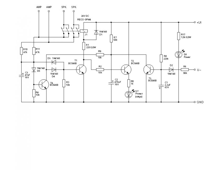

Nos tehát van nekem egy fejhallgató erősítőm egy hangfalvédőm és egy komplett nyákrajzom. A probléma hogy a relé indulásnál nem húz meg, viszont ha a figyelő ellenállásokat kiveszem működik rendesen. Az lehet esetleg a baj, hogy a hangfalvédő nem a földön van hanem negatív ponton??

Nem jó a védelem az GND-re kell menjen ! miért lett a mínuszra tervezve?

Azért lett a mínuszra tervezve, mert a trafó 2x 9V-os vagyis ha rendesen kötöm be a relé kb 14V-ot kap. De erre én is gondoltam, ezért átkötöttem a GND-re a relé még megtud húzni, de ha a figyelőellenállásokat beteszem ugyan úgy hibát jelez. Egyéb ötlet?

(#) steelbird válasza storm hozzászólására (») Feb 20, 2011 /
Ha a védelem áramkörének GND pontját az erősítő GND -je helyett -15 V -ra kötöd, akkor a védelem bemenetét +15 V-os hibajellel megvezérled, mert az erősítő GND -je a védelemhez képest +15 V -on lesz.
Szerintem köss mindent ugyanúgy, és a védelemnél a T1 relémeghajtó körét alakítsd át úgy, hogy a +/-15 V -os körön kapcsolja a relét. Ez egy plusz tranzisztorral megoldható, ami a szintáttevést elvégzi.

(#) steelbird válasza storm hozzászólására (») Feb 21, 2011 /
Néztem az előző hsz -eket ezzel kapcsolatban, nem találtam mért feszültségértékeket. Nincs elbillenve az erősítő kimenete?
Ha nincs, akkor az a baj, hogy ez a kapcsolás 24 V -ra van tervezve, és ha rákötöd a védelem bemenetét a végfokra, akkor az R9-D4-D3-R10 útvonalon leosztódik a T1 relékapcsoló tranzisztor bázisát nyitó feszültség, valószínűleg az kevés neki.
Ugyanis ha az AMP pontokra rákötöd az erősítő kimenetét, akkor az AMP pont GND -re kerül, ezért a fentebb írt kör feszültségosztóként működik. Ezt az osztókört kell átméretezni, figyelembe véve a két időzítő kör időállandóját. (Egyik a bekapcsolási késleltetés a C2 elkóval, a másik meg a bemenőkör integrátora a C3 elkóval)
Az a helyzet, hogy egy 24 V -os kapcsolást, ami időzítő körökből áll és kiszámolt munkaponti értékeket tartalmaz, nem lehet simán 15 V -ra kötni.
Ha pedig a védelem GND -jét a -15 V -ra kötöd, akkor pedig a bemeneten hibafeszültség lesz, amint már írtam.

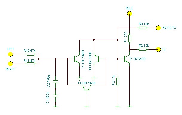

Próbáld ki ezt a védelem elejére, ez a megoldás nekem évek óta működik.
A lényeg a rajzon a bal oldali rész, a hármas tranzisztor-együttesig. (T10-11-12 -ig balról jobbra)
A többi rész a te rajzod, csak azért van ott, hogy lásd, mit módosíts. Viszont, mivel a tápfesz nem egyezik, az R3/R9 osztó értékeit valószínű, hogy módosítani kell.
