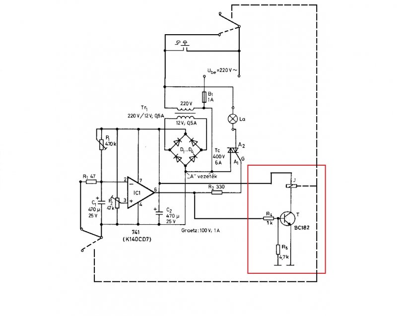

Jó rég foglalkoztam a problémával, 555 helyett építettem egy uA741-ből komparátoros, triakos megoldással időzítőt, HobbiElektronika egyik régi száma alapján.
Működik is, tartja a kb 5 percet, amit beállítottam, viszont ismét szükség van a tranzisztoros relés kapcsolásra, mert így állandóan áram alatt van az áramkör és a célja az energiatakarékos világítás lenne.
Szóval a 741 meghajtaná a triakot, amivel az égőket kapcsolom, meg a tranyót, amivel a relét kapcsolom.
Az indító kapcsolóval lényegében majd a 230V-ot fogom adni az áramkörnek és a relé fogja ezt megtartani, addig, míg a komparátor ki nem kapcsolja azt.
A tranzisztoros részét megcsináltam próbanyákon, nagyon alapban:
Bázison föld felé 4,7k, 12V felé 1k, elötte még egy kapcsoló, amivel a 12V-ot adom neki.
Emitter földön.
Collektoron a relé.
Ez így jelenleg működik is, viszont az BE feszültség így is 0,85V és vadi új a tranyó (BC182), bekötéshez az adatlapját néztem meg, így helyesnek kell lennie.
Ez így akkor most jó vagy nem jó?
A kész elektronikát még nem szedtem le a falról, hogy kiegészítsem és amíg nincs biztos megoldás, addig nem is akarom.
(#) proli007 válasza RJoco hozzászólására (») Szept 1, 2011 /
Jónak tűnik, bár lerajzolhattad volna az egész áramkört, hogy könnyebben érthetőbb legyen az egész. (Többször át kellett olvasnom mire felfogtam.)
üdv! proli007
(#) RJoco válasza proli007 hozzászólására (») Szept 1, 2011 /
Helló!
Hát nem volt egyszerű szerkeszteni paintban, de itt van, erről lenne szó.
A G1 rendes billenőkapcsoló lesz (meg nem is egy lesz), mivel itt már a 230 szaladgál, aztán, ha majd beszerzek egy leválasztót, azt is beépítem.
A pirossal bekeretezett rész, ami hozzá kerül az eredetihez, illetve az eredetiben 100 Ohm volt a triak elött, de nekem 330 Ohmmal megy rendesen.
A relére illik tenni egy reverz diódát. De ebben a kapcsolásban a Triac-ra az égvilágon semmi szükség nincs. Ha az izzót egyszerűen párhuzamosan kötöd a trafó primerével, ugyan úgy fog működni és már kész is vagy. (A nyomógomb miatt a 230V mindenképpen a 230V-os áramkörben, leválasztó (nem tudom micsodára) sincs itt szükség.
