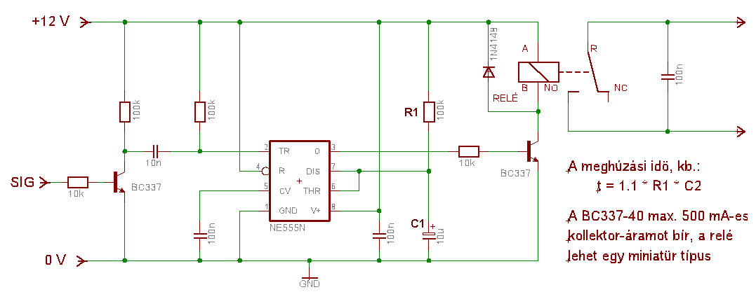

Ha egy 10 ... 100 nF-os kondon keresztül kapcsolod a triggert, akkor stabilan tartja majd az időzítést a kimeneten, függetlenül a bejövő jeltől.
Ha biztos vagy abban, hogy pozitív feszültség a jel (a legtöbb ajtókapcsoló testet szokott kapcsolni), akkor a rajzi áramkör kell neked, a kiementi relé helyére mehetnek a ledek és az előtétellenállások (vagy ha elbírja az 555 kimenete, akkor a tranzisztor is elhagyható).
Ha mégis a testre húzás kapcsolná a lámpát, akkor meg a bemeneti tranzisztor maradhat el, és a kapcsolt szál a kollektorának a helyére kerül, de ugyanúgy kondival.

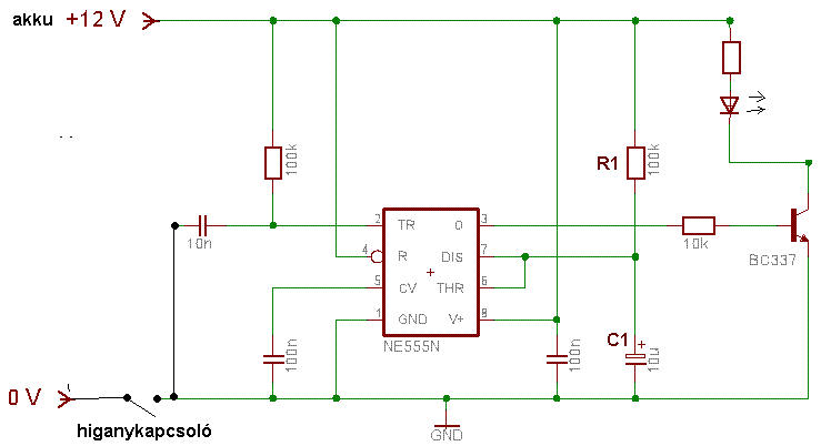

Megépítettem próbapanelon a mellékelt kapcsolást. Jól is működik, ha a higanykapcsolót egy szál dróttal helyettesítem. Bekötöttem az autóba, felnyitom az ajtót, egyet villan a LED és kialszik. Ezt a bizonytalan trigger jelet a higanykapcs. "prellje" okozhatja? Úgy vettem észre, hogy a bemeneti kondit 100nFra cserélve jobb a helyzet, néha elindul az időzítés. Hogy lehetne kiküszöbölni a hibát? A 2.lábon levő ellenállást is változtassam? Miért pont 100k?
(#) mex válasza TyeDa hozzászólására (») Aug 20, 2008 /
Valóban a prell okozza a gondot. A monostabil elindul,de ha újra megszakad a tápfesz a prell miatt akkor már nem képes ismét indulni rövid időn belül mert a triggert inditó 10-100nF még fel van töltődve. Egy idő után kisül és újra inditható a kapcsolás,ha eközben nem jelenik meg a tápfesz. Megoldás: kobold rajza szerint kell a higanykapcsolót bekötni az első tranzisztor helyére. Igy viszont az ic állandó tápfeszt kapna,ezért érdemes a cmos változatot beépiteni.
De legelőször tegyél egy próbát: köss a higanykapcsolóval párhuzamosan,és polaritáshelyesen(a negativ a kapcsoló testelt pontja) egy1-10µF közötti értékű elkót a mostani kapcsolásodban,ez módosit a prell időtartalmán.

(#) TyeDa válasza mex hozzászólására (») Aug 24, 2008 / 4
Kipróbáltam, hogy az áramkör (555) tápcsatlakozójára tettem egy pufferkondit (talán 22uF) és ez megoldotta a problémát elvileg, szépen elindul az időzítés, világít a led. Köszönöm a segítséget mindenkinek, ha beszereztem a ledeket, és megépítettem, jelentkezek.

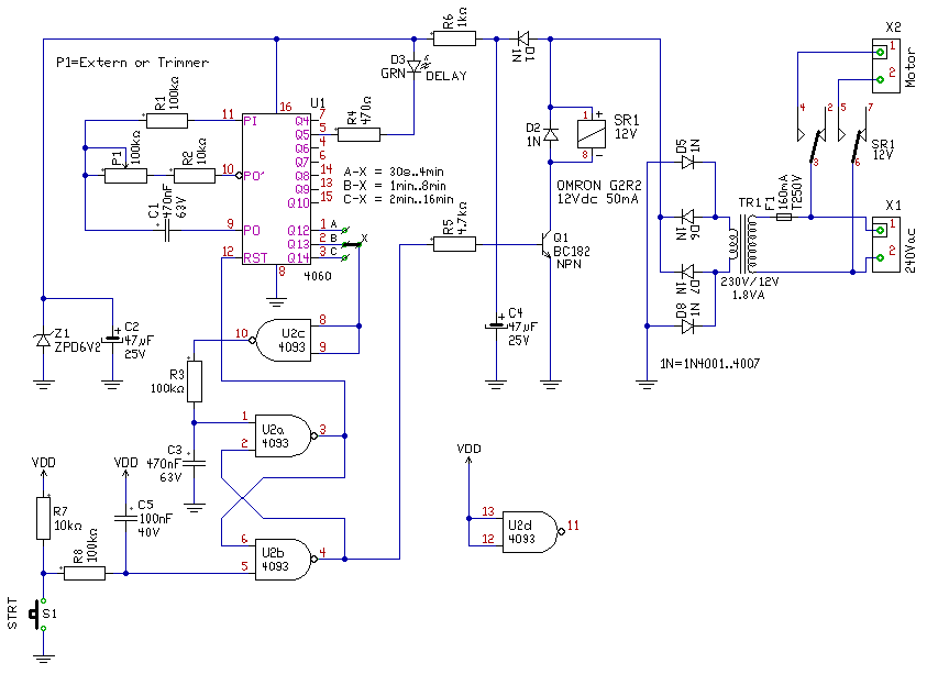

Készítettem egyet számodra. Remélem ez megfelelő.
Az időzítést a P1 potival lehet állítani kb. 1:10 arányban. Az időt "programozni" az X pont átkötésével lehet a mellette lévő táblázat szerint. (jelenleg 1..8percre van berajzolva)
Ha Stop gombot is szeretnél, akkor egy másik záróérintkezős nyomógombbal a C3 kondit kell rövidre zárni.
üdv! proli007
