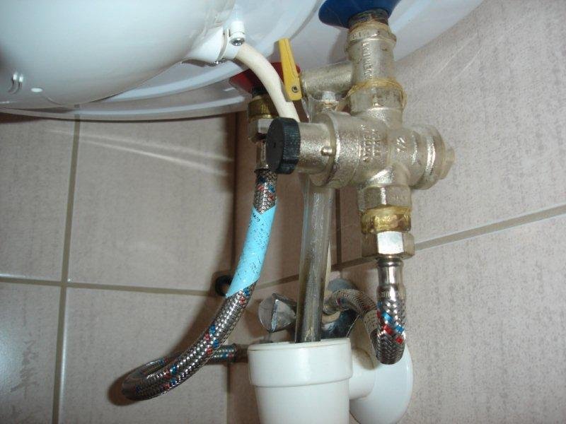

Kérdezni, illetve segítséget kérni szeretnék. 120 literes 2,5 éves Hajdú villanybojlerünk van. Szép lassan pár hét alatt elszállt belőle a melegvíz nyomása. ( a végén már a zuhanyzó részt sem tudtuk használni, annyira nem volt nyomás) Kihívtunk egy szakit, aki a nyomásszabályzót tekergette meg, így visszajött a nyomás, sőt szinte soha nem látott mértékben árad a víz. Ez OK-nak tűnik, de azóta viszont "jajgat" a bojler, időközönként 1-2-3 másodperces "síró" hangot hallat, amitől lassan nekünk is sírásra görbül a szánk
Próbáljam én is csavargatni a nyomásszabályzót vagy cserélni kell?
Köszi a válaszotokat előre is
(#) pinkova válasza Tothant hozzászólására (») Márc 26, 2011 /
A "szaki"nak eltörni a kezeit és hívni egy szerelőt. De most komolyan:-Mekkora a hálózati víznyomás nálatok? Nem tudod? Akkor a szaki hogyan állította be a nyomáscsökkentőt, ha nem méritek meg a víz nyomását.
Kell egy nyomásmérő óra a MELEG oldalra és akkor látod a reális értéket. Így be tudod állítani a kívánt nyomást. Ez az érték minden vízmelegítő adattábláján rajt van. Össze-vissza tekergetéssel meg csak szenvedsz, pláne ha ingadozik a hálózaton a vízszállítás.
Ha meg a biztonsági szelepben turkált a jóember én biztos messzire kergetném.
(#) Tothant válasza pinkova hozzászólására (») Márc 26, 2011 /
Nagyon köszönöm a gyors válaszodat... kb. 100 éves régi nagypolgári lakás 4. emeleti lakása, a hálózati nyomást még csak megsaccolni sem tudom. 3 éve amikor megvettem és felújíttattam a lakást akkor saját vízvezeték is cserélve lett, viszont emlékeim szerint az akkori vízszerelő sem mért semmit, hanem csak úgy kb-ra beállította a nyomáscsökkentőt. Ebbe a csatolt és általam nyomáscsökkentőnek vélt berendezésbe csavargatott a szakim. Véleményed szerint tehát akkor szükséges egy nyomásmérő óra is, illetve a nyomáscsökkentőt is cserélni szükséges?

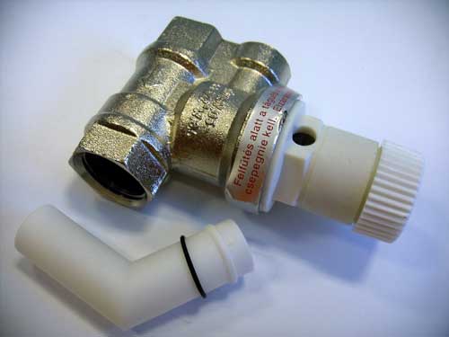

(#) dil válasza Tothant hozzászólására (») Márc 26, 2011 /
Ez nem nyomáscsökkentő, hanem egy kombinált biztonsági szelep - nemigen illik babrálni.
Ket feladata van:
1. visszacsapó szelep - nem engedi a melegvizet vissza a hidegvizes rendszerbe, ha bármilyen okból nyomásesés van a hidegvizes oldalon, pl. csőtörés.
2. biztonsági szelep, a víz melegedésekor (netán a víz felforrásakor) keletkező túlnyomás leengedése, ezért csepeg a víz amikor melegszik.
Ha tényleg babrálta a "szaki", én lecseréltetném egy tuti szakival.
(#) kendre256 válasza dil hozzászólására (») Márc 26, 2011 /
Szerintem a képen két alkatrész van, egy kombinált szelep (az a felső, a kis sárga karral lehet lefúvatni belőle a koszt), és még egy (az alsó), ami simán lehet nyomáscsökkentő. Nyomáscsökkentőre utal a forgatógomb is rajta.
Az általad leírtakat a kombinált szelep önmagában megvalósítja.
(#) Tothant válasza kendre256 hozzászólására (») Márc 26, 2011 /

(#) zolika60 válasza Tothant hozzászólására (») Márc 26, 2011 /
A jajgatás melegítés közben valószínűleg a vízkőtől van. Takarítsd ki és megszűnik.
(#) dil válasza zolika60 hozzászólására (») Márc 27, 2011 /
Valóban, nem néztem meg kellően.
De, gyanítom, hogy ez nem szabályos. Jónéhány boylert bekotottem már (villamosan), de még ilyen megoldással nem találkoztam.
A mellékelt képen látható szelep 2500-3000 Ft-ért megkapod, pár ezerért egy jó szaki felszereli.
(#) pinkova válasza Tothant hozzászólására (») Márc 27, 2011 /
Ha a 4. emeleten laksz, nagyon valószínű hogy a nyomáscsökkentőre nincs is szükséged. Hacsak a vízmű nem a lakás közelében üzemeltet nyomásfokozó szivattyút. Általában csak oda teszünk nyomáscsökkentő szelepet, ahol tényleg nagy a nyomás. Ezt szakember (nem olyan akivel a jó sorod összehozott) "szemre" megmondja hogy kell-e. De azért nézd meg az alattad lakó vízhálózatát, van neki is nyomáscsökkentője? Ha nincs Neked pláne felesleges.
A bojler meg azért nyüszög mert kevés benne a víznyomás. Próbálj fazékban vizet forralni, hasonló akusztikai élményben lehet részed, mikor kezd 60-70 C°os lenni a víz.
