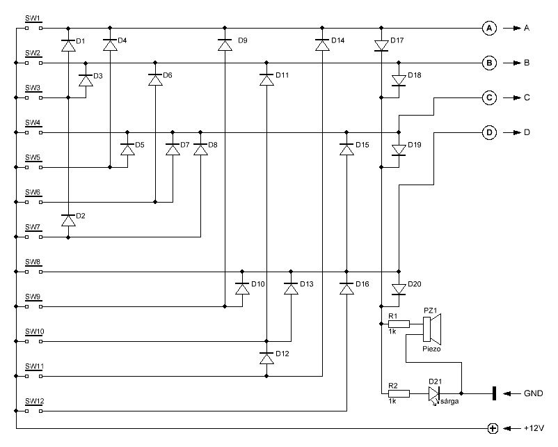

Elkészültem első 'nagyobb' kapcsolási rajzommal. Nekem nem sikerült szebbre, jobbra. A piros elemek azok amelyek kikerülnek a doboz előlapjára. Nekem valahogy nem tetszik. Tudtok adni gyakorlati tanácsokat? Akár konkrétan ezzel a rajzzal kapcsolatban is.
Szerintem megfelelő a rajz, mivel ez az első, nagyon is szép. Persze mindig és minden lehet másmilyen is. Kapcsolástechnikailag nem foglalkoznék Én vele, biztos jó. Perzse található benne rajzolási hiba is, pl a D1 dióda egyik oldala nincs bekötve, C8-nál nem lépcsözném a vonalat. A rajz így kissé a levegőből indul, mert a trafók primer olda nincs bekötve. Egyébként a saját rajzaimban is utólag felfedezek hasonló "bakikat". A szinezés ötlete nagyon jó, egyre inkább rászokom én is, manapság szinte mindenki számára rendelkezésre áll szines nyomtatási lehetőség. Ki kell használni. Mutatósabb, áttekinthetőbb tud lenni a rajz. "Régi" módszer a fizikailag másutt levő (távoli) rajzelemek ábrázolására a rajzelem vagy kapcsolási részlet szaggatott vonallal való bekerítése és odaírva vagy jelezve , hogy az hol is található a térben. Javaslom még a külömböző csatlakózók, sorkapcsok, stb. ábrázolását melyek mint mérőpontok is lehetnek a valóságban. Ezek is utalhatn ak arra, hogy pl. a panelon kívül folytatódik valami.
Köszönöm az észrevétel. A hibát javítottam.
Maga a kapcsolás jelenleg is működik próbaszinten. Még próbálom kicsit átrendezni hátha jobb lesz.

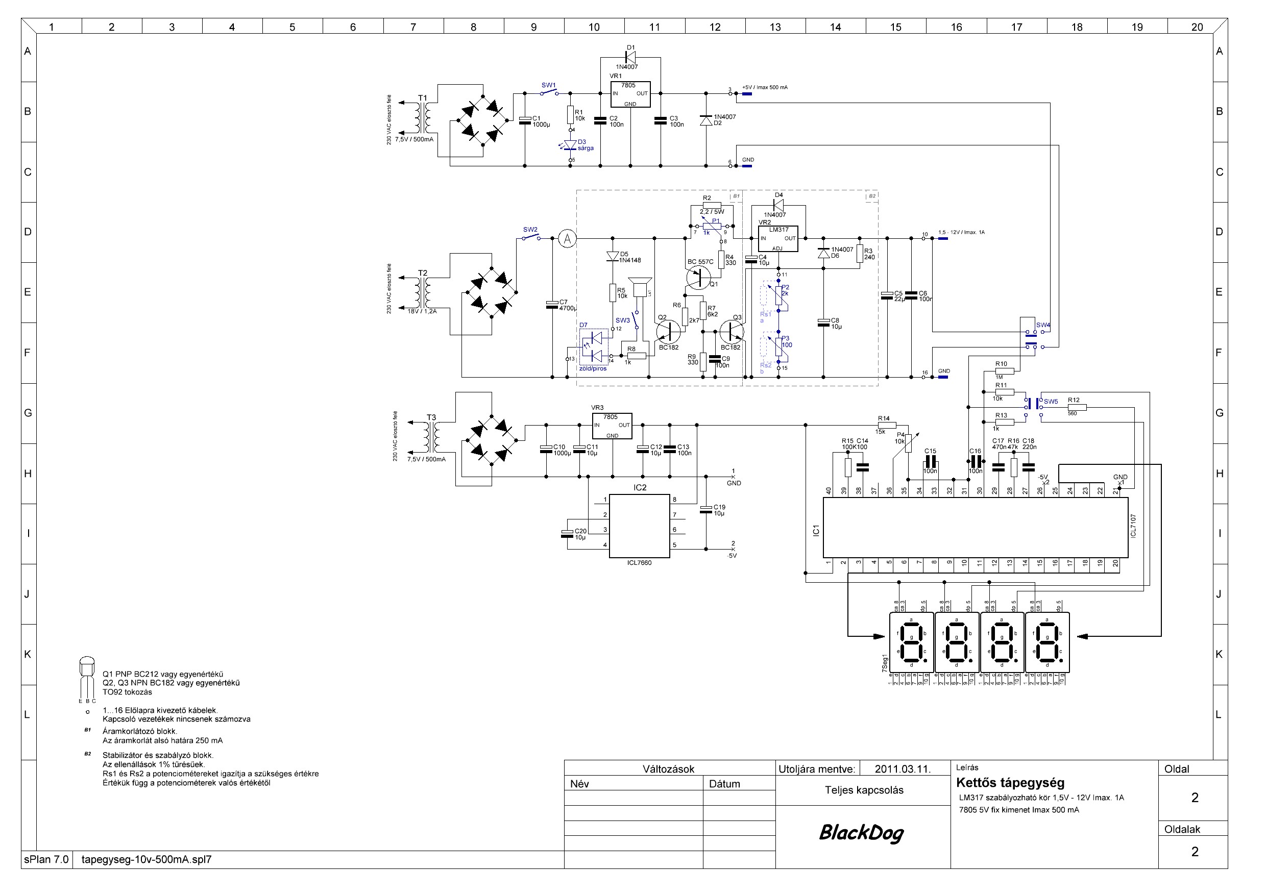

További mondanivalóm úgy általában a rajzoláshoz:
SPlannak két rajz rétege van, a alsó a rajzkeretnek ajánlott, van is hozzá "gyári" keretek. A keret szebbé és informatibbá teszi a munkát. Keret szélén-tetején elhelyezett skála több lapos rajz esetén a kereszt hivatkozást segíti. Az eredetiket idegen nyelvüsége miatt nem használom. Készítettem magamnak sajátokat, külömböző lapméretekre illetve lap tájoláshoz, ezek *.sbk kiterjesztésűek. Általam praktikusnak tartott információkat helyezek a keret mezőibe: rajz címe, szerző-rajzoló neve, rajzolás dátuma, nyomtatás dátuma, esetleg eredeti rajz dátuma, forrása. Több lap esetén az összes lapok számát illetve a jelen lap hanyadik ebben. Ha sokfélét rajzol az ember érdemes feltüntetni a file nevét is, hogy késöbb tudjuk, a szám.gépen melyik is az. Ezek közül több automatikusan aktuális értékekkel jelenik meg ha így állítjuk be a szövegmezőt. Sok-sok praktika van még de nem akarok túl hosszan írni, hacsak valakinet van rá kérdése.
Nos kicsit még alakítottam rajta.
Vannak esetleg írott rajzolási szabályok, hogy bárki számára érthető rajz készüljön?
Nos így már rajz kinézete van. Alapos a keret is. Elhelyezési probéma van csak vele, a lap bal oldala nagyon üres, balra kellene húzni a lapon a kapcsolási rajzot.
Én nem követem az aktuális szabványokat, olyan hivatalos rajzot nem szoktam készíteni. egyébként úgy tapasztalom, hogy mindenki úgy és azzal a progival rajzol ami éppen a keze ügyébe kerül. Sokszor találkozom valami ingyenesnek vélt progival gagyi rajzzal. Akkor jó egy rajz ha áttekinthető, más is könnyen eligazodik benne. Én jellemzően vezérléstechnikai áramutas rajzot szoktam készíteni, ezek jellemzöen pótlások, funkció bővítések. Erősáramú rajzoknál kialakult egy európai ill. USA beli rajz és betűzési forma. Ez megtalálható a Moeller zsebkönyvben is. Linkjét mellékeltem. Moeller Ha a SPlan helpjére vagy kíváncsi, magyarul is megtalálható a http://www.t2cnc.hu/sPlan6_hu.htm honlapon. Sok sikert

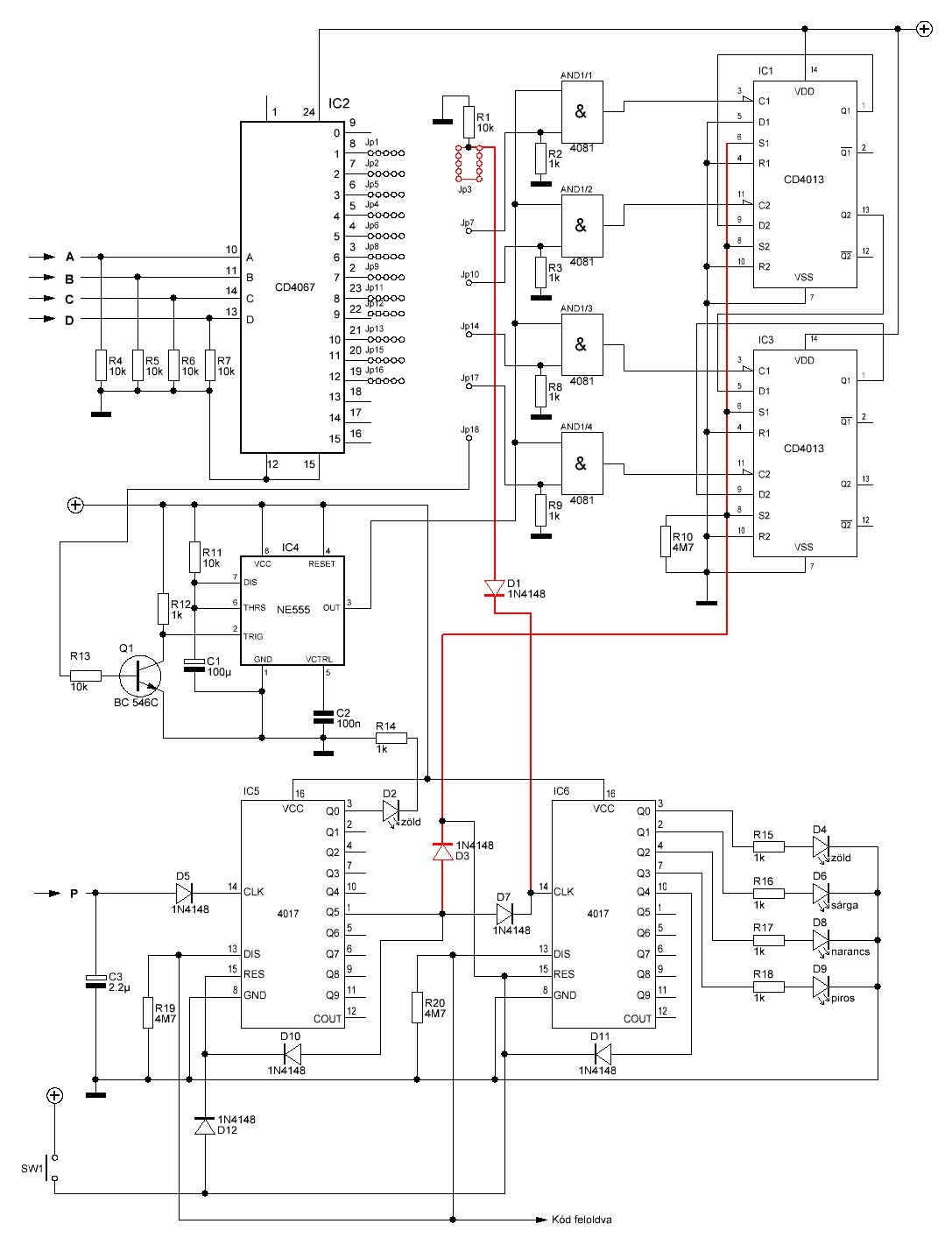

Valahogy nem akar menni a kapcsolási rajz készítés. Próba panelen építettem egy riasztó központot. Most szeretném megrajzolni a művem, de nem akar menni a dolog. Nagyon kesze-kuszára sikerül. A kapcsolás összesen 13db IC-t tartalmaz amik itt-ott kapcsolatban vannak egymással. A rajzon még csak a 7. IC-nél tartok, de már most nem tetszik az eredmény. Vannak szabályok arra, hogy az IC-k állítva legyenek vagy fektetve? Kapcsolódási pontok, ha messze vannak? Nem akarom körbe vonalazni az egészet. Elveszik az ember szeme a sok vonal között. Milyen alapvető szabályok vannak egy 'komolyabb' rajz esetén?
A billentyűzet rajz rossz változatát küldtem. Itt a jó...
Egy összetettebb rajz készítésekor nem biztos, hogy elsőre áttekinthetően sikerül megrajzolni. Kitartás! Többször át kell szerkeszteni, hogy áttekinthető és tetszetős is legyen. Egyik megoldás, hogy a tápfeszültsége(ke)t nam huzalozzuk be a rajzon csak jelöljük. Ugyan így a közös viszonyítási pontot is ami szinte mindig a test ill. nulla potenciál (föld). Elrendezésileg ajánlott, hogy mindig a legpozitívabb potenciál legyen a lap felső részén ill. a legnegatívabb vagy a test (nulla) legyen alul. Ezzel a jelek áramlási irányai is jóbban megérthetőek. IC-ket ennek megfelelően függölegesen célszerü ábrázolni ha funkció blokként ábrázoljuk. Az IC-k bekötési láb számokat is célszerű feltüntetni a megépített valóságnak megfelelően, ez most leginkább a kapu áramkörökre értem. Késöbbi javításkor sokat segít. Az sem baj ha több A4-es lapra van megrajzolva ha ezzel az áttekinhetőség jobb lesz, csak a lapok közötti hivatkozásokat jelölni kell. Később itt küldök egy általam modosított formát.
Modosítotam az elrendezésen és huzalozáson, lehet, hogy kapcsolási hibát vétettem átrajzoláskor. Ezt ellenőrizd! Tovább tudod rajzolni az *.spl7 filet melyet visszaküldtem. Ha nincs meg a test ill. +táp rajzjeled, innént kimentheted az alkatrész könyvtáradba. Az &kapu rajzjel egyikét kibővítettem lábszámozással, ezt is mentsd el, e formát tovább használat esetén könnyen átszámozhatod. További csinosítást biztosan még lehet a rajzon elkövetni. Törekedni kell, hogy egy-egy vezetékben minél kevesebb zikk-cakk, törés legyen.
Köszönöm a fáradozásod! Mindenképpen merítek belőle ötletet. Arra vonatkozóan nincs szabály, hogy a feliratokat hogyan kell elhelyezni? Én gépész rajzokban vagyok jártas és ott kötött szabályok szerint kell dolgozni. Az elektronikai rajzoknak nincs szabály gyűjteménye?
Korábban már írtam az erősáramú jellegű rajzokkal kapcsolatban, ezt ismerem mindennapi alkalmazás szerint. Elektronikai rajzokat is szoktam szükség szerint készíteni ill. elektronikát tervezni de hivatalos szabályokról nem tudok. Olyan szigorú megkötések biztosan nincsenek mint a gépészetnél. Lényege szerintem, hogy áttekinthető, mások által is megérthető legyen. Feliratokat is ezen elvek szerint célszerű elhelyezni.
