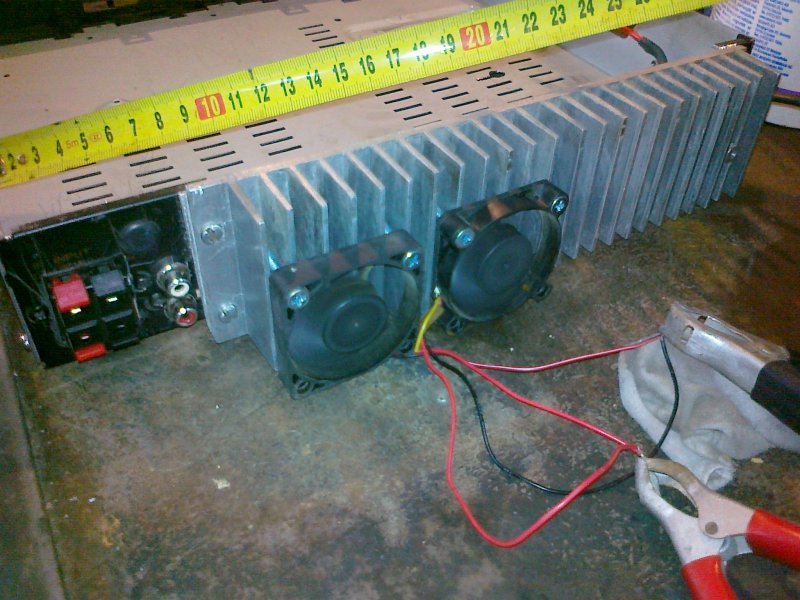

(#) Bassmester válasza bobz hozzászólására (») Márc 13, 2011 /
Jó az is, végül is ugyanaz, csak 80V-os fesz tűréssel, de az itt 12V-ról tökmindegy.
(#) bobz válasza Bassmester hozzászólására (») Márc 13, 2011 /
Megneztem az iment mellekelt Lay file-t.
ha jol latom a tirisztor drotokon keresztul kapcsolodik a nyakba? (mert fel kel fogatni a hutobordara)
Szerinted eleg lesz a 2 db 5cmx5cm-s ventillatror es ez a borda a stereos megoldashoz?
Az 5 centis venti nem elég egy hídhoz. A minimum egy jó nagy processzorhűtő 8 cm-es ventivel. A TIP-et dróttal kell a bordáról a nyákra vezetni.
Igy oldottam meg a dolgot.
Ha keves lenne felfer meg 2 db venti. Remelem az mar eleg lesz. egyebkent meg nagyon ritkan menne az erosito teljes hangon. Alacsonyabb hangeronel is magas a diszipacio?
Így dobozon kívül, függőleges bordákkal jó lesz. Kisebb terhelésnél nem disszipál annyira.
Az ennél is fontosabb, hogy az ícék közvetlenül legyenek hűtötönkre csavarozva és a tönk legyen elszigetelve a bordától.
koszi
Azert kel a fordulatszabalyzo, mert 12V-on nagyon hallani a ventiket, de 6-nal mar teljesen hangtalanok. Es ha meg keves lesz a 2 db, akkor meg 2-ot felrakok. A TIC126-os 6A-ert bir, biztos megbirkozik a ventikkel
Eddig csak a kondik hianya gatol abban hogy befelyezzem. Nem tudok talani megfelelo meretut, mert amint latni a kepen is , vekonyra csinalom az egesz erositot.
A TIC 126 az egy tirisztor, tehát nem jó erre a célra. Neked TIP 127 kell. Vegyél néhányat, hogy legyen. Nem drága

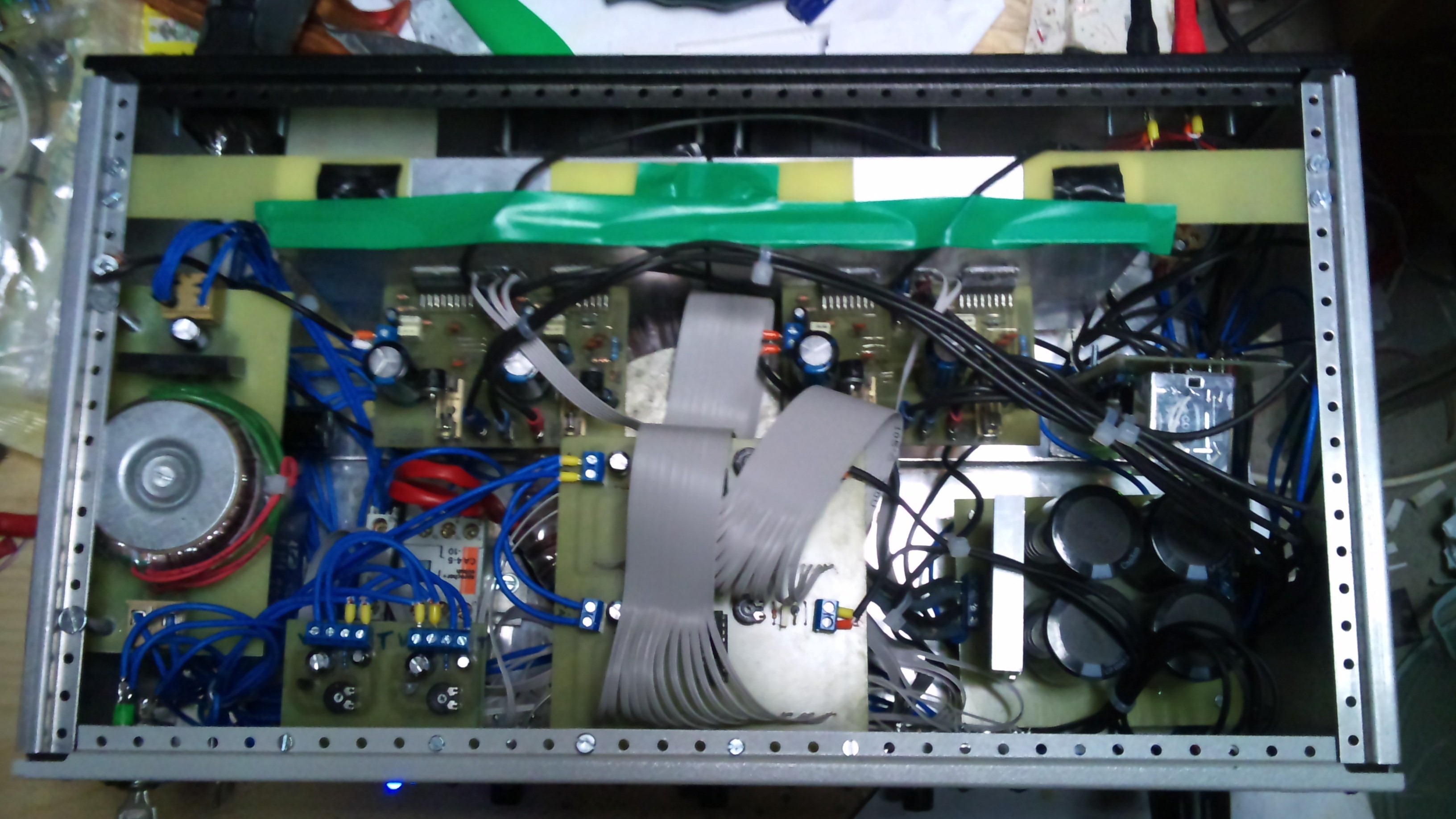

(#) reloop válasza szinten hozzászólására (») Márc 13, 2011 /
Helló! Told meg a lábakat vezetékkel, a forrasztási pontokra húzzál szigetelő csövet.
(#) Zosi hozzászólása Márc 13, 2011 /
Sziasztok! Meg volt tegnap a hidamnak az első komolyabb tesztje elég jól produkált kb. 8-tól hajnali 3-ig ment maxon. A venti szabályzó szépen szabályozta a ventiket langyos levegőt fújt ki bordát nézve elég meleg volt de birta végig hőkorlát nem lépett közbe végig maxon ment és nem tortyogott. 600VA trafó is jól birta egyáltalán nem volt meleg bár annak nem is szabadna azért .Hidam
