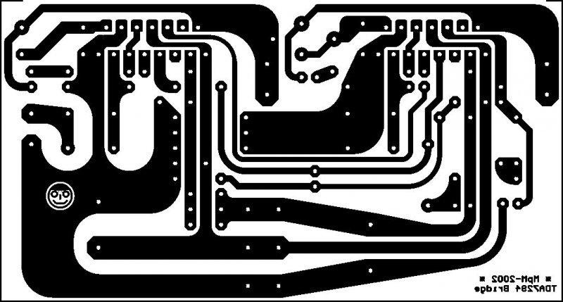

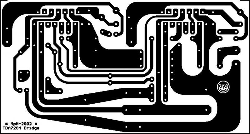

HEllo.A mellékelt nyák a felvasalandó vagy ezt még tükrözni kell?
Nem kell tükrözni... Ez így jó...
Nézd meg a pdf-et és ott látod

Szerintem meg ez a forrasztási oldal,ugyhogy tükrözni kell
Megiszok még1 kávét és megnézem még egyszer... Én kérek elnézést
Épp te írtad pár hsz-el feljebb,hogy tanulópénznek jóvolt
Szerintem kevés. Régen nekem teljesítmény tranyókkal megfejelt TDA2030A IC-k voltak ilyen bordán, dual-mono rendszerben, és egy oldal egy ilyen bordára volt szerelve, vagyis kettő ilyen borda volt a végfokban. Az csak 40wattos volt oldalanként, és azért fűtötte rendesen. Ebből kiindulva írtam, hogy egy TDA7293-hoz kevés.
Igen tükrözni kell ha vasalni akarod, mert vasalásnál a beültetési oldal szerinti vezető sávokat nyomtatod ki a műnyomó papírra ugye, és az vasaláskor tükröződik. De ha vasalni szoktál akkor szerintem ezt te is tudod. A kép amit a pdf-ből mutattál az pedig tükrözve van, látod ha megnézed a mellette lévő beültetési rajzot. Gondolom azért, hogy megmutassák így fog kinézni a nyák alja, vagy aki fotózza annak azt kell kinyomtatni (a tükrözöttet).

Mondok egy egyszerübbet. Ha nyákot készítek akkor a forrasztási oldalra mindig teszek feliratot , vagy legalább egy dátumot. Amikor felvasalom akkor kell olvashatónak lennie.
Ez esetben tükrözni kell biztosan, mivel a felirat szépen olvasható.
Akkor ezt kell rá vasalni.

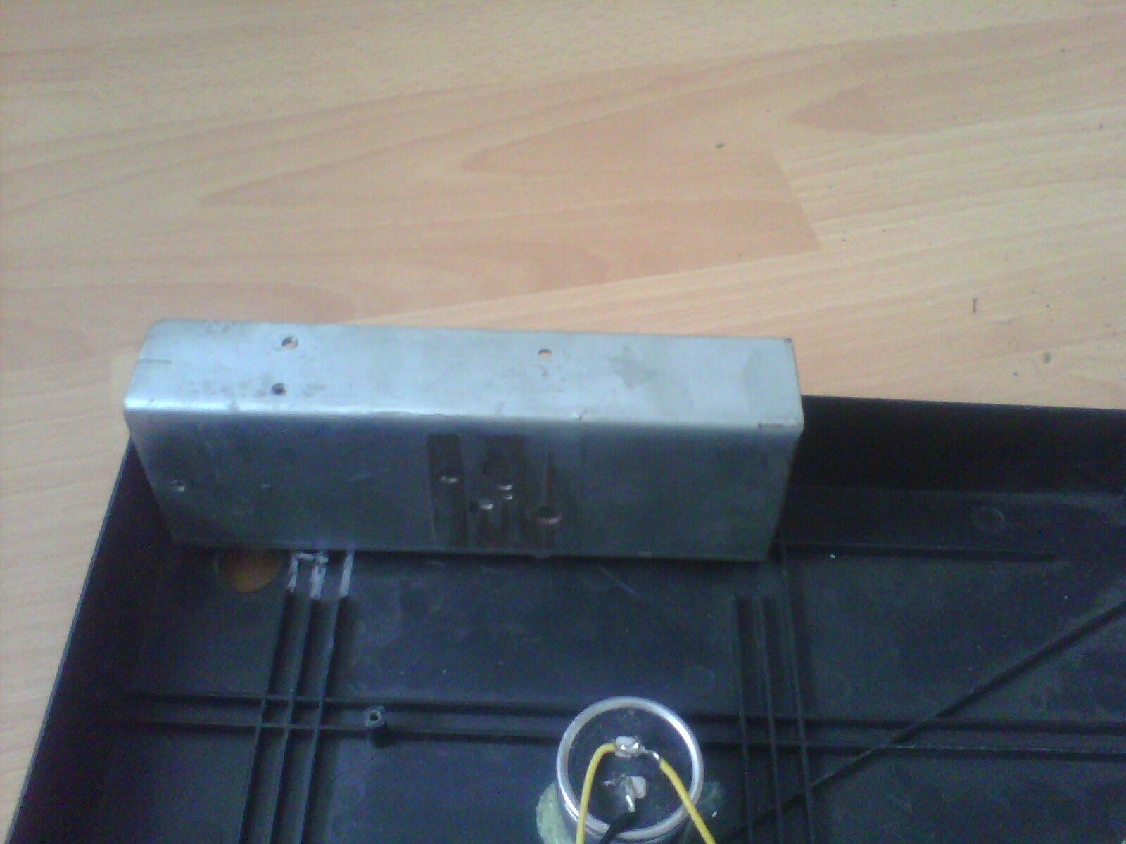

Más.A képen mellékelt hűtőfelület a hidalthoz elég lesz?Plusz felülről fújja egy venti teljes gázon. A kondi egy 10000µF kondi csak hogy legyen valami méretbeli összehaszonlítás.

Ott nálatok Bonyhádon is biztosan van papírbolt, érdeklődd meg. Az az alu "L" idom, édeskevés egy hídhoz. Rendes borda kell hozzá és hűtőtönk.

Off vége. ON. A hűtőfelület elég lesz?Nem lesz mindeg csumán hajtva.
