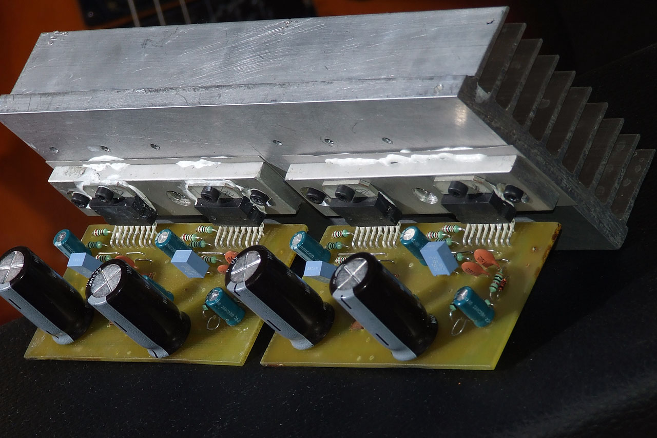

En nem Magyarorszagi vagyok ![]() Apropo, nekem nem csillampapirom van hanem atlatszo folia szeru anyag. Ilyet meg nem lattam amugy. Ez gyarilag volt a hutobordan. Szigetelte a tonkoket egymastol. Mekkora a minomalis merete a tonknek?

Igazából legalább az IC- méreténél kicsivel nagyobb nagyobb legyen. Ki miből gazdálkodik annak függvényében. Egyre törekedj, lehetőleg legyen minél vastagabb. Az a fura szigetelő ha hűtőbordán volt gyárilag akkor biztos jó. Egyébként kíváncsiságból megoszthatnál velünk egy képet arról a "titokzatos" szigetelőről. Azért mielőtt összerakod "csipogtasd" majd ki multiméterrel, hogy jó e a szigetelés.

legkozelebb teszek fel kepeket is. miert annyira fontos hogy minnel vastagabb legyen a tonk? nekem kb 3mm vastag alminum-om van, es van rez is ugyan ilyen vastagsagbol.
Igazából vastagabb jobb lenne, de ha más nincs akkor probáld meg ezzel.

Én nemraktam hűtőtönköt az IC-k alá,csak elszigeteltem a bordától őket.Remélem így is bírják majd.
Nekem sincs alatta... és bírja a kiképzést nélküle is. De van olyan erősítőm ahol van, itt speciel nincs.
Az erősítős topicban reloop kolléga mondta, hogy 3,5 volttól indul a stby/mute-on, nálam megy 1.6 volt, lehet, hogy azt kevesellte. Megmérem majd megint, hátha több lett a piszkálásra egy kicsivel.
Sőt,én a felfogatást sem csavarral,és szigetelőgyűrűvel oldottam meg,hanem ahogy a képen látszik.
Okos.Én egyszer szedtem szét egy autó rádiót abba is hasonló rögzítés volt csak az egy darab lemez hajítva az IC-re.
Te nem apróztad el! A hűtéssel biztos nem lesz gondod!
Tranzisztorokat is ígyszoktam felfogatni,ha lehet.
Van mellette egy 8cm-es venti is,csak most a fényképezés miatt elforgattam az egészet,azért nemlátszik.Egyenlőre mégcsak tesztüzemben van,azért van így.

Mi is az a hűtőtönk? Én még nem hallottam róla.. :no:
Lehet, hogy egyeseknek triviális a kérdés, de valaki leírná legyenszíves? Google-ben nem találtam magyarázatot, csak hirdetéseket.
Magyarázat helyett ITT egy kép a hűtőtönkös megoldásról, plusz egy hatékony "alagút" hűtőről.
Na, jól beelőztél ... de legalább nem ugyanazzal a képpel
