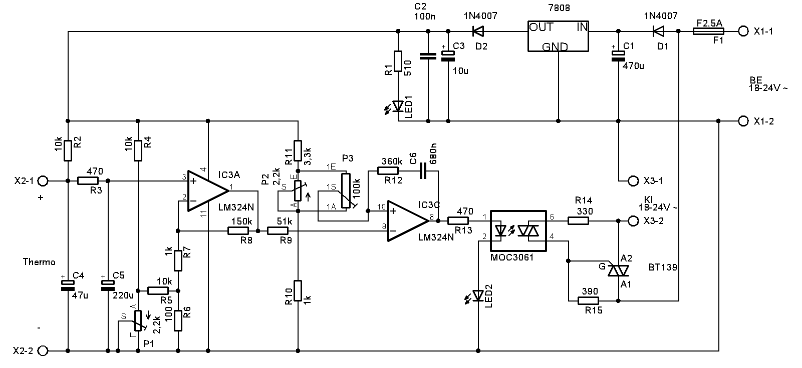

Sziasztok, én is szeretnék építeni egy ilyen forrasztóállomást és azt szeretném kérdezni hogy ez 2x12V 2A-s trafó megfelel-e ha rajz szerint használom?
2*12=24 Szóval igen.
szerintem is jó, de a triakos AC-t kapcsoló rajzot építsd meg, ha jól emlékszem volt itt DC-s kapcsolás is, ha a 24-et egyenirányítod szűröd, akkor szerintem sok lesz, 30V fölé is mehet
Tokeletes lesz a trafo ilyenkenti felhasznalasa.
Pipi szerintem erre gondolt. [Nekem ez van megepitve ]
Igen, arra a kapcsolásra gondoltam amit belinkeltél.
És ha már neked meg van építve akkor szeretnék véleményt kérni a működésről.
Ahogy a kis kinai mondana: "Nekem teccik!"
![]() Egy kis hibaja van az enyemnek, hogy raakasztottam egy hofok kijelzest ami a FUTES alatt szepen mutatja a szamokat, de amint a futresvezerles elkezd dolgozni, [rovid intervalumokban kapcsolgatja a feszultseget a forraszto eszkozre], a kijelzett szamok 10-20fokot ugralnak ossze-vissza. De mint emlitettem ez nem a belinkelt kapcsolas hibaja, az szepen teszi a dolgat es dolgozik! egyebkent nekem egy 2x12V 35VA PUSKAS trafo adja a delejt

Én is megépítettem az Attila86 féle forrasztóállomás II-őt, működik is minden ahogy kell. Egy apró probléma merült fel, ebben kérném a segítségeteket: ha beindul a pákafűtés akkor a kijelző átvált a mért értékről a beállítottra és enyhén ugrál is le-föl. Ha nem fűt, akkor minden rendben van, stabilan mutatja a mért hőmérsékletet (néhány mp után, ahogy C15 kisült). Feltételezem valahol zavar jut vissza a komparátorokra, de képtelen vagyok megtalálni hogy hol. D5/D6 kivétele külön-külön nem segített, mindkettőn keresztül feltöltődik a C15. A 100-as ellenállásokat is próbáltam nagyobbra cserélni, (270 ohm, 1k) az sem. A panel és az alkatrészek mind az eredeti leírás szerintiek, kivéve az optotriakot, az 3062 helyett 3063 de az kétlem hogy ezt okozhatja.
Szkópom nincs, hogy tudnám kimérni hol a gond?
Nem biztos, hogy az áramköröd a rossz.
Én is sokat kerestem, bár nem ebben a kapcsolásban hasonló hibát. Végül kiderült, hogy a zavart a kábel szedi össze. Mégpedig, ahogy kapcsolagatta a fűtést a vezérlő, a fűtővezetékkel párhuzamosan futó mérőkábelen indukált zavart a fűtőáram.
