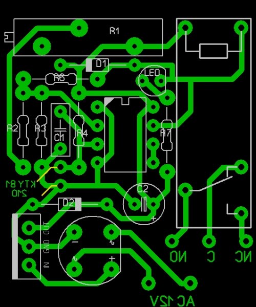

Megépítettem ezt a hőkapcsoló áramkört. Működik is, állítható rajta a hőmérséklet, csak annyi a hibája, hogy a kimenetén amikor a led kigyullad csak 2,5V-ot mértem, ahogy ezután a hőmérséklet emelkedik kb 2,8V-nál elkezd a relé zizegni és 3V-nál húz meg, de még 3,8V-ig tovább zizeg rezeg. Ennek nem egyből a -12V-ot kellene kiadnia a kimenetre? Hol keressem a hibát, Az ic lenne rossz? A beforrasztásnál vigyáztam biztos nem melegedett túl. Mellékelem az elkészített nyákot.

(#) kadarist válasza makait1 hozzászólására (») Márc 20, 2011 /
Talán szűretlen a tápfeszültséged és azért zizeg. Miért nem használsz pufferkondit a Graetz után?
(#) makait1 válasza kadarist hozzászólására (») Márc 20, 2011 /
12 V-os a relé és csak 3-4 V jut rá,ezért zizeg éppen hogy meghúz. Az a kérdés miért csak annyi az ic kimenetén a feszültség.
Kérdeztem valamit az imént... Pufferkondi kellene a stabkocka elé, a diódák után.

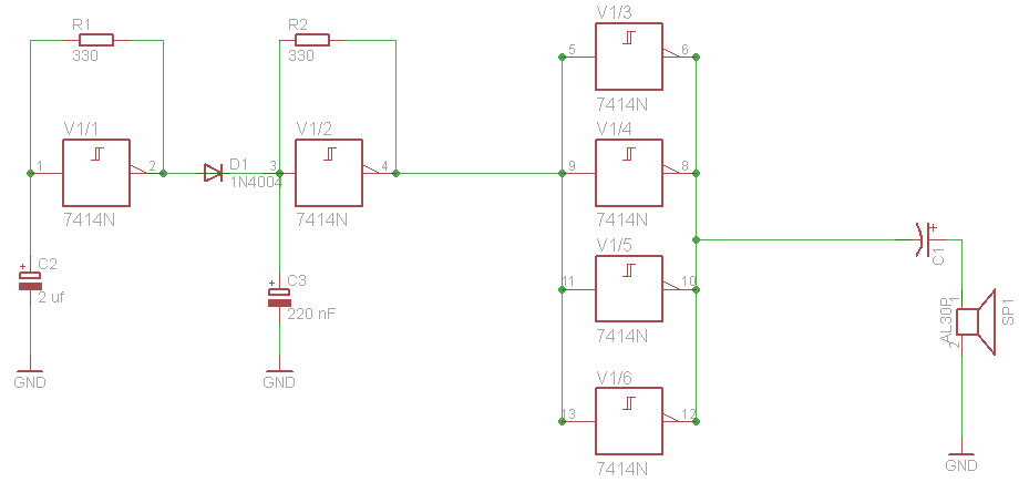

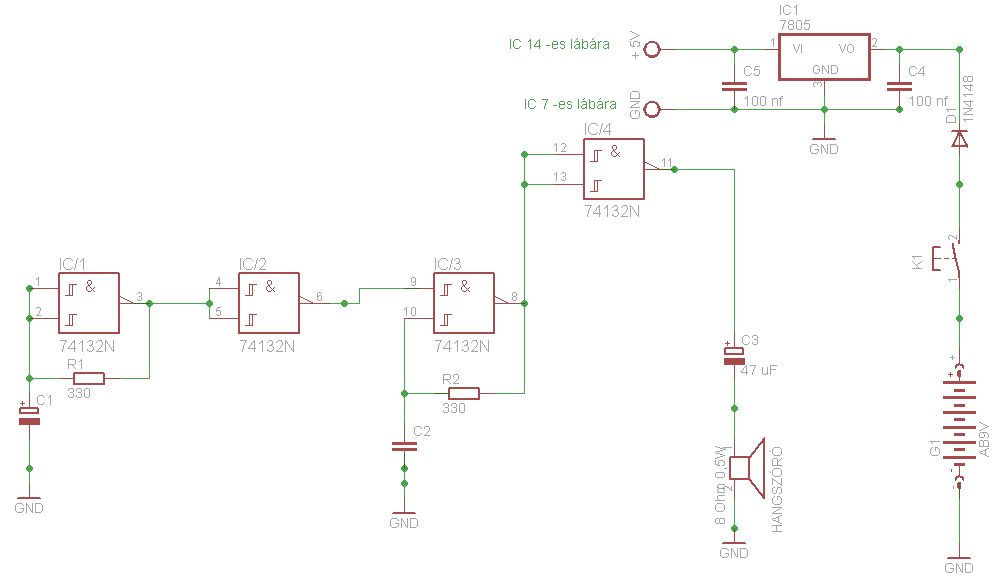

(#) oleg53 válasza sany hozzászólására (») Márc 20, 2011 /
(Most inkább globálisan köszönök.)
Az eredeti kapcsolásod és a 74132-es változat is elvben működik, de mint ahogy mások is írták, szaggatott hangot adnának.
A kapuk párhuzamos kötésének tiltásával azért szembeszállnék. Bizonyos körülmények közt alkalmaznak párhuzamosan kötött kapukat kimeneti ellenállások nélkül is. Csak annyi kell, hogy biztosan ne nyissanak szembe. Ha jól sejtem, az eredeti rajzon is működne, de nem tudom, hogy konkrétan 7414-es késleltetésbeli különbségei megengedik-e.
Az ellenállások értékeit azért átgondolnám, mert egyrészt nem ajánlott fölöslegesen leterhelni a kimeneteket, másrészt a hangot megszaggató oszcillátornak a másiknál jóval lassabban kell működnie.
Plusz még egy észrevétel: Az eredeti rajzon a kimeneti kondenzátor pozitív lábának az IC-k felé kell néznie.
Ja, és még egy: A hangszóró elég nagy terhelés egy digitális IC-nek. Nem számoltam utána, de szerintem mindkét kapcsolás megölheti őket. Ajánlatos lenne egy tranzisztort akasztani rá.
Megpróbálom a pufferkondit, de nekem a kimeneti feszültséggel vannak fenntartásaim. Egy 12 V-os relé nem húzhat meg 3-4 V-tól rendesen. Egy 40u kondi elég lenne?
De ha nincs pufferelés, akkor nem fog a feszültséged sem normális értéket felvenni. Azért egy 220-470 µF-os elkóval megkínálnám a Graetz kimenetét. Persze feszültségtűrésben illeszkedjen a trafóhoz.
Köszönöm, rátettem egy 100u -st így tökéletesen működik.
