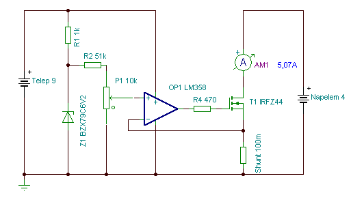

(#) proli007 válasza Bukall hozzászólására (») Márc 26, 2011 /
Szerintem Te félre érted a dolgot. A Fet Gate-Source elektródájára kell 4V hogy kinyisson. Tehát készítesz egy áramgenerátor (nyelő) kapcsolást, (amit pld. akár egy 9V-os elemről is táplálhatsz) és a Drain-Souce ponttal terhed a napelemeket. Természetesen a terhelő áramnak megfelelően és a Fet típusától függően a Fet-eket, párhuzamosan kell kötni és a megfelelő hűtésről gondoskodni. És akkor gond egy szál sem..
