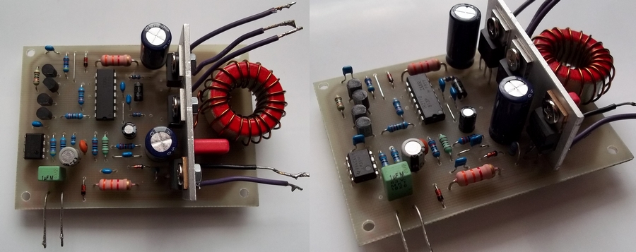

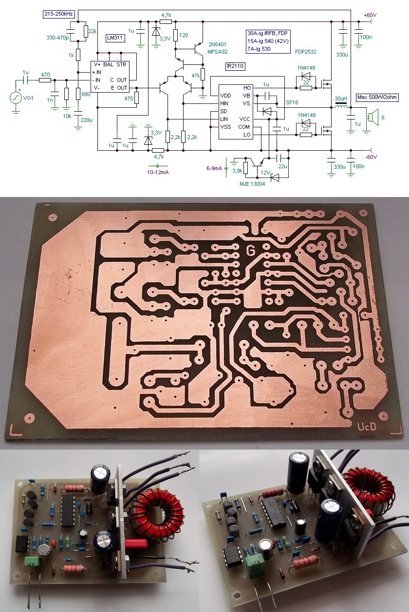

(#) frissadam válasza Ge Lee hozzászólására (») Márc 25, 2011 /
Hi!
A panelhoz van kapcsolásirajz, leírás stb?
(#) lorylaci válasza frissadam hozzászólására (») Márc 25, 2011 /
Ha csak pár postot is elolvastál volna, akkor rájönnél, hogy a kapcsolás ott van a cikkemben, valamint a nyákterv is!
(#) Ge Lee válasza frissadam hozzászólására (») Márc 25, 2011 / 1
Akkor csatolom inkább ide mielőtt mégtöbb pü jönne. Egyébként igen ez a Laci cikkének a kapcsolása némileg módosítva. Picit a nyák is más de azon kéne még faragni.

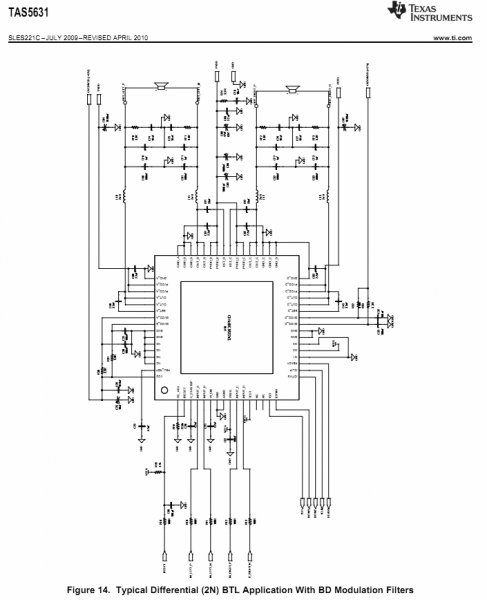

(#) Gyozo92 hozzászólása Márc 27, 2011 /
Próbáltam összerakni valahogyan a TAS5631-es IC dolgait. És mivel az PWM bemenetű, ezt valahogy elő kéne neki állítani. Gyárilag van hozzá való PWM processzor (valami ilyen)
De nekem ilyen nincsen, szóval ezt kéne valahogyan kiváltani. Valakinek van rá valami ötlete?
(#) lorylaci válasza Gyozo92 hozzászólására (») Márc 27, 2011 /
PWM = Komparátorba háromszögjel + bemenet.
Ez az alaprecept. ezt sokféle képen ki lehet vitelezni. Tipikusan egy opampos integrátor és egy egyszerű komparátor elég.
De el lehet mindig gondolkozni az UcD-n.
(#) Gyozo92 válasza lorylaci hozzászólására (») Márc 27, 2011 /
Ez lenen a kapcsolás, amihez kellene. Sajnos fogalmam sincs, hogy milyen irányban induljak el.
(#) saraha válasza Gyozo92 hozzászólására (») Márc 27, 2011 /
