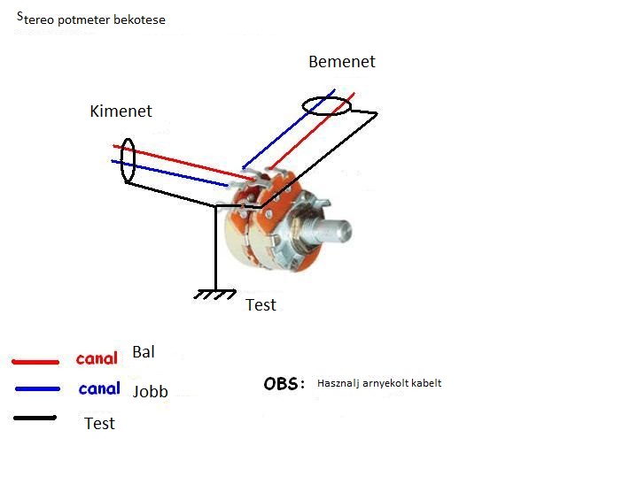

Igen szimetirukus a trafó+-41.6V. PC-ről adtam neki a bemenő jelet Egy 100K-s potira onan ment az elő erősitöre és onan a végfokra. Az előerősítő az amit nemrégibe beszéltünk, hogy nem jó hejen volt a - . A timer potméter nem 22K Az lenne a gond?
Utalnál arra az oldalra? Mert én nem emlékszem erre. A hangerőpotit hogy kötötted? Első láb GND közös középső az erősítő bemenet a 3. jobb oldali pedig a jel amit ráviszel
8.oldalon lévő. A hangerő potit a bemenetre kötem pc-hangerő poti(100K)
Jó de hogy kötötted a bemenetre? A 3 lábat. Az előerősítő milyen? 0db erősségű jelet visz a kimenetén?
