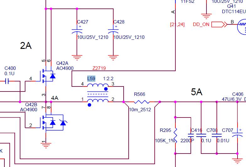

Bevallom sose vágtam a tekercsek méretezését meg hoy mi meg hogy, és hogy milyen szép az élet most megkapom. Segitsetek!!!
Van egy alaplapom abban az egyik vasmagos tekercs/trafó leégett/átégett.
A kapcs rajzon az egyetlen értelmes infó: 1:2:2
Mellékeltem egy darabot a kapcs rajzból, az L59-esről lenne szó!
A másik: AO4900 IC. Ez elvileg két fet meg két schotky dióda egy tokban. Valami jó ötlet kéne hogy hogy lehetne kiváltani diszkrét alkatrészekből, mert megrendelni... ráadásul ilyen kis mennyiséget...
KÖSZI!

Rosszul értelmezed, nem 1:2:2 hanem 1:2,2 azaz 1 aránylik a 2,2-höz, például 5 menet és 11 menet vagy 10 és 22 menet.

uh. hát igy rázoomolva igazad van.
Na de ezzel valahogy nem érzem hogy előrébb lennék. Ezzel nem adnak a lomexban tekercset sztem szal ennél valami épitöbb jellegű esetleg? )
