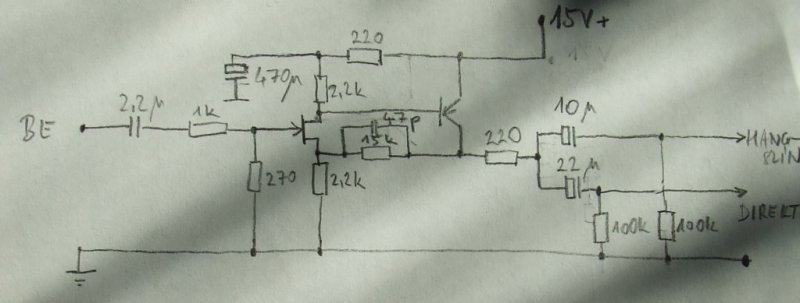

(#) dollerakos válasza steelbird hozzászólására (») Ápr 17, 2011 /
Alaposan végigolvastam a cikket a kapcsolásról és... a végén a szerző bevallja, hogy be tud gerjedni és kis jelek esetén is bajok lehetnek vele és különben is, egy kísérleti kapcsolás. Találtam viszont ezt
- Ez nagyon szimpatikus, mivel kevés az alkatrész és a FET-nek, ha jól sejtem nagyon jó tulajdonságai vannak zaj és karakterisztika szempontjából. Egy Orion SE 260 erősítő előfoka helyett menne, íme a rajz róla, hogy ne kelljen keresni, tehát a balansz utáni 3 tranzisztoros fokozatot helyettesíteném vele.
Egyáltalán, az lenne a kérdésem, hogy ez az előfok jobb-e, mint az eredeti orionos, tehát a zaja tényleg alacsonyabb-e, alacsony lehet-e a THD-ja (ezekről a szűkszavú leírás hallgat)... Átalakítottam némiképp, a csatolt kép szerint, ugyanis nekem nem kell megohmos bemeneti impedancia és a FET-es résznek adtam egy plusz RC-szűrést és nem kell, csak kb. 6x-os erősítés, amit a 15 kohm-mal és a FET source-ellenállásával állítottam be és a kimenet viszont keményebb kell, hogy legyen, tehát az eredeti 1 kohm helyett csak 220 ohm-ot tettem bele, mert a hangszín-áramkört is meg kell hajtania, valamint nem kell 450 kHz-es átvitel, elég csak kb. 80 kHz-ig (-3 dB), de ezt a 47 pF-ot csak meghasaltam. Kérdés, hogy jó-e ez így, nem szúrtam-e el valamit és hogy ez tényleg jó lenne-e az eredeti, 3 tranzisztoros fokozat helyett? - Ha nem tudná a tranyó kihajtani a két következő fokozatot, akkor esetleg tartsam meg az eredeti emitterkövetőt?
Minden észrevételt és segítséget köszi.

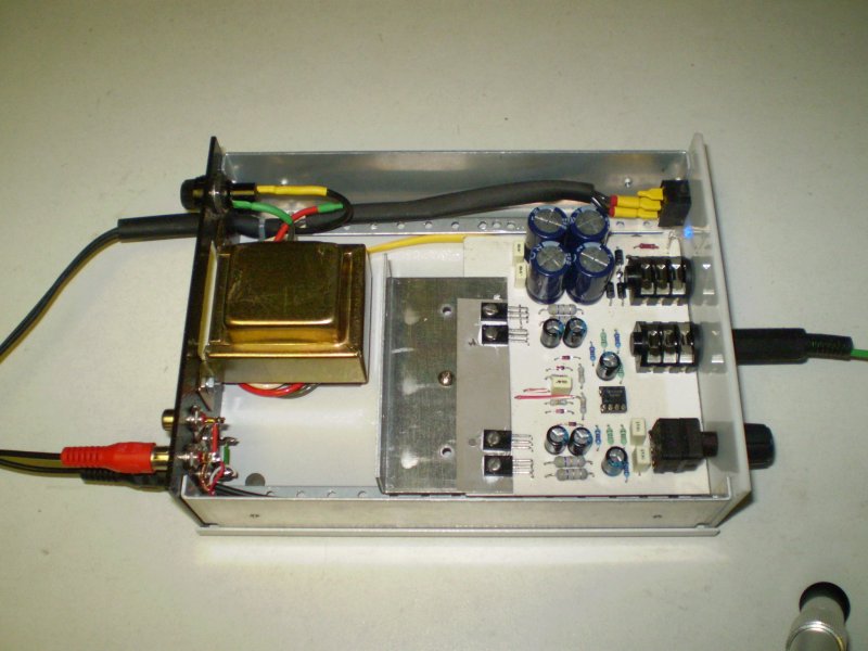

Készítettem egy nyáktervet amin van egy előerősítő táppal együtt. Ez az első ilyen munkám, hogy egy nyákon van mindkettő. Csatoltam a tervet amin a kék négyzetben van az op-amp és tőle 1,5 centire a trafó. Szerintetek nem fog gondot okozni, hogy ilyen közel van a kettő?

(#) reloop válasza Leadtek hozzászólására (») Ápr 17, 2011 /
Jól árnyékolt trafó esetén talán nem fog zúgni. Milyen trafód van? Az opát minden esetre a nyák jobb szélére tenném úgy, hogy a kondenzátorok a trafó és a műveleti erősítő közé essenek.

(#) Leadtek válasza reloop hozzászólására (») Ápr 17, 2011 /
Még nincs trafó. EI30-as méretű 2x6 Voltost tervezek. Hely és nyáktakarékosság céljából van így tervezve.
Ilyen trafóra gondoltam, ez nálam fejhallgatót hajt meg.
Lehet egyszerűen vas lemezből is U alakú árnyékolást készíteni a trafó köré. De azért ajánlom az opát a trafótól minél messzebb vinni.
Én ilyen trafóra gondoltam. Nem tudom, hogy ezekbe van-e árnyékolás. Ha megveszem a trafót akkor éles próba előtt valahogy meg lehet nézni, hogy árnyékolt-e? Mert ha kiderül hogy nem akkor még áttudom tervezni a nyákot.

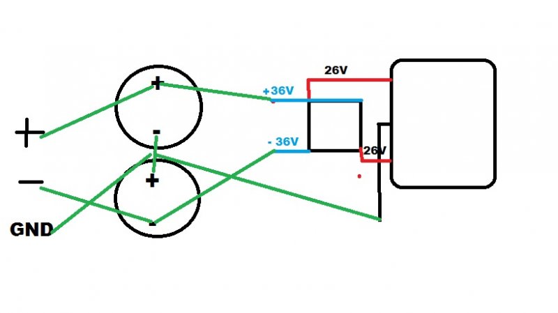

Reloop még egy kérdéssel zavarnálak ha nem gond. Nem vagyok benne biztos hogy eltudom e magyarázni érthetően. Inkább lerajzolom . A rajz minőségét ne nézd kérlek mert csak gyorsba összedobtam. Melyik bekötésre gondoltál?
Ez nem tűnik árnyékolt trafónak, de nem is okoz sok zavart. Nyugodtan beépíteném, esetleg teszel lemezt a trafó köré utólag.

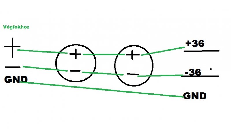

(#) reloop válasza benocs24 hozzászólására (») Ápr 17, 2011 / 1
Ilyenre gondoltam, ha kell segítek eligazodni a táppanelodon.
(#) benocs24 válasza reloop hozzászólására (») Ápr 17, 2011 /
Helló reloop! Sajnos csak ilyen képem van a táp panelról esetleg majd próbálok valami jobbat is csinálni. A két kondit is megtaláltam úgy hogy már csak a bekötés lenne majd hátra.Bővebben: Link
