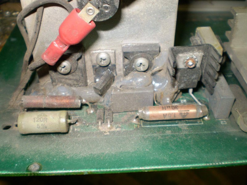

(#) mpisti válasza pokpeti hozzászólására (») Ápr 11, 2011 /
A vezérlése és a meghajtóköre sem szokványos, néhány érdekes megoldás van benne. Pl. külön méri a primer, és külön a hegesztőáramot. A kimeneti feszültség figyelésnek is szerepe van a vezérlés működésében. Én sokat szívtam vele a javítás során, még most is vannak olyan pontok a működésében,amelyek felderítetlenek maradtak előttem.

Végre eljutottam, hogy feltegyem a képeket. Én is néztem, hogy van benne sönt a szekunder oldalon, furcsáltam is. A vezérlő kártya kész homály. A képeken láthatod az induktivitásokat, a vékonyabb huzalból lévón látható hogy át van égve és az párja sem különb... Rajz létezik esetleg ehhez elérhető formában?
