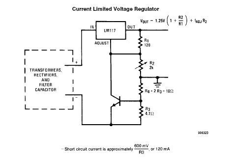

(#) proli007 válasza marthfew hozzászólására (») Ápr 15, 2011 /
Az egyszerű és nagyszerű általában kizárják egymást, ha az igények nincsenek meghatározva és minimalizálva..
De ez vagy ez megfelel számodra?
üdv! proli007
(#) marthfew válasza proli007 hozzászólására (») Ápr 15, 2011 /
szerbusz! az első rajznál a tranyó bármien lehet vagy van valami különlegessége?
(#) proli007 válasza marthfew hozzászólására (») Ápr 17, 2011 /
Igazából bármi lehet, csak NPN legyen. Mindössze kb. 5mA áramot kell lehúznia, és a tranyó bázis-emitter küszöbfeszültségére van bízva az áramhatárolás. De az árammal meg nem lőnek nyulat, tehát megfelelő lehet. Sőt hőmérséklet emelkedésére kicsit csökkenti is a töltőáramot, ha az LM hűtőbordájára szereled a tranyót. (Persze villamosan szigetelten.)
üdv! proli007

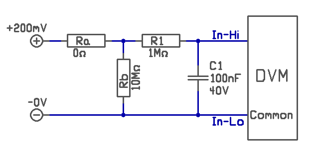

(#) berobbantam válasza berobbantam hozzászólására (») Ápr 17, 2011 /
Helló Proli
Hát Én már csak a te szakértelmedben bízok.Zavart ez a műszer dolog és megint nekiugrottamSzóval pm 438BL-t a műszer tipusa.A feszültségosztó ellenállások melett volt egy 1 megás ellenállás is.Mint kiderült ez is kapottSzóval levettem ezt is.A nyákra forrasztottam ellenállás lábakat és azokon gyakorolokEzeket e pontokat úgyis ki kelett volna vezetnem,mivel feszt és áramot is kéne majd mérni a műszernek.Az smd-k helyett rendes negyed wattos ellenállásokat használtam.Most a következő a helyzet.Ha az eredeti smd ellenállások helyére beforrasztok egy 0 ohmos és egy 10 megaohmos ellenállást,akkor a műszer 1.2 volt helyett 11.9 voltot mutat.Ha csak simán tápfeszt adok neki akkor minusz egyet mutat gondolom ez így jó.A tizedes pont jó helyen van.(némi sikerélmény)Ha a nulla és 10 mega helyére beforrasztom a 9.9 mega 100 kiló párost akkor nem mutat semmit.(ez lenne a 20 voltos méréshatár osztóellenállásaHa a 10 kilót teszem 0 OHM helyére mellé pedig a 9.9 megát akkor nem mutat semmit.Ha megcserélem a két ellenállást akkor megint 12 volt körüli értéket mutat.Most nem vagyok képbe.Selytésem a következő.A 0 ohm 10 megaohm fix kéne legyen.A 0 ohmal párhuzamosan beforrasztom a 9.9 megát a 10 mega mellé pedig a 100 kilót.Így jó lehet?Kéne egy kis megerősítés.Vagy mégiscsak kuka lesz a dologbólJah próbáltam úgy is hogy a műszerben volt a 0ohm 10 mega páros.Csináltam egy párost 9.9 mega 100 kilóbol.A 100 kilos egyik lába volt a negatív.A 9.9 megával közös lába ment a műszer pozitívra.A 9.9 másik lábára ment az 1.2 volt pozitívja.Így sem mutatott semmit a műszer.
üdv
(#) proli007 válasza berobbantam hozzászólására (») Ápr 18, 2011 /
Rajzoltam egy kis Móricka ábrát, hogyan is nézne ki a dolog.
- Tehát az IC az In-Hi és In-Lo lábai között mindig +-200mV-ot mér (kap). Mert ennyi az alapműszer méréshatára.
- Erre kijelzi, hogy 1999. Aztán hogy mit hogyan osztasz le, hogy az 0..200mV legyen, az már a Te dolgod.
- De a DVM bemenetén van egy 1M/100nF tag, mert szükség van az egyenfeszültség szűrésére. Az 1Mohm-on feszültség nem esik, mert a DVM bemeneti ellenállása hatalmas. (vagy is szinte nincs bemeneti áram. Tehát a Az 1Mohm másik felén ugyan úgy 0..200mV az érzékenysége, mint a bemenetén. De ennek a két tagnak, mindig bent kell lenni.
- Ezek elé kerül az Ra/Rb osztó, melynek értéke, mindig olyan, hogy a tényleges bemenetre mindig 200mV jusson.
- Ezért 200mV-os méréshatárnál nem kell osztó. ezért Ra értéke nulla ohm, de mert a műszer bemenete "nem lóghat a levegőben" a bemenet a 10Mohm--al le van zárva. De ha a műszer bemenete még is lógna, akkor túlcsordulást jelez vagy is "-1"-et. De ugyan ezt jelezheti ki, ha a bemenet túl nagy feszültséget kapna. (pld. 200mV-os méréshatárban 2V-ot kapna)
- Tehát ha Ra-nak 9,9Mohm-ot, Rb-nek 100kohm-ot használunk, akkor az osztási arány 1:100. Vagy is a 100kohm-on akkor van meg a szükséges 200mV, amikor a modul bemenetére 20V-ot kapcsolunk.
(A tizedes pontot, meg oda tesszük ki, ahová akarjuk, vagy is itt helyesen a második helyre. 19.99)
Próbáld meg ez alapján értelmezni amit csinálsz. És a leosztott feszültséget (pld. a 100kohm-on), egy másik kézi műszerrel is megmérheted. Ott mindig a leosztott értéket kell mérned.
De nem gondolom, hogy kióuka lenne a dolog, mert amikor 0ohm/10Mohm-ot használtál, akkor 1,2V helyett 11.9V-ot mutatott. Vagy is jót, csak a tizedes pont volt rossz helyen. Ha egyel odébb tetted volna, akkor már 1.19V lett volna az érték. Ekkor vélhetően 20V-os volt a méréshatár, csak Te 1,2V-ot mértél vele. De a 0ohm/10Mohm 200mV-os méréshatárt jelentene, tehát az 1:100 osztó, valahol máshol volt beépítve a mérésnél.
Ez alapján próbáld átgondolni amit teszel..
üdv! proli007

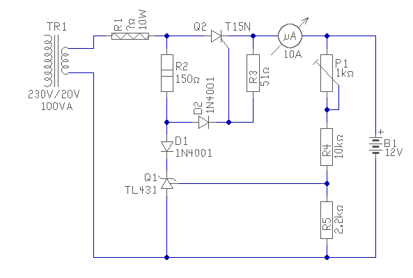

(#) Skyline hozzászólása Ápr 19, 2011 /
Segítséget szeretnék kérni tőletek,találtam egy kapcsolást itt az oldalon,ezt szeretném megépíteni.
A probléma az lenne hogy nekem egy 25volt trafóm van amit nem tudom hogy jó lenne-e?
A másik kérdésem az Re ellenállás értéke lenne.
Esetleg valakinek nincs meg jobb minőségben a leírás?
Elég egyszerűnek tűnik a kapcsolás
Válaszokat előre is köszönöm.

(#) Skyline válasza (Felhasználó 13571) hozzászólására (») Ápr 19, 2011 /
Köszi.
Igen arra az ellenállásra gondoltam,1-6 ohm között változhat monjuk ha teszek oda egy 3 ohm ost az úgy jó lenne?

Írja hogy a zener diódát ki lehet váltani TL431-el és tetszőleges tápfeszültséggel használható a kapcsolás,ezt hogyan lehetne megvalósítani a gyakorlatban?
ha jól értem akkor ezt a kis kapcsolást a trafó szekundere után kell beépíteni és így beállítani a 20 volt ot,aztán minden maradhat változatlan?
Egy ilyet találtam,nem tudom ez így jó lenne-e?
(#) proli007 válasza Skyline hozzászólására (») Ápr 19, 2011 /
Igen jó. De ha már TL431-et használsz, akkor nem érdemes így bekötni. Ugyan is a kapcsolási feszültséget ebben a kapcsolásban a tirisztor Gate feszültsége is befolyásolja.
Tehát a jobb megoldás, ha a TL anódját és katódját oda kötöd, ahol a zéneré is van. A feszültségosztó alsó tagját ahogy a mellékelt rajzon van, de a felső tagját (itt a poti tetejét) közvetlen az aksi plusz kivezetésére.
Ekkor a TL valóban az aksi feszültségét figyeli. De a potival sorba egy ellenállás is kell, hogy ne lehessen rövidrezárni, vagy is a Gate-et az aksira "csavarni".
A felső tag értéke, ki is számolható. Mert a Gate mindig 2,5V feszültségen szabályoz le. Tehát R1-en folyó áram IR1=Uref/R1=2,5V/2.2kohm=1,136mA. A felső tagra 2,5V-al kisebb fesz jut, mint az aksi feszültsége. 14,5V maximális töltőfeszültségnél a "poti" értéke RP=(14,5V-2,5V)/IR1=10,56kohm. Tehát egy 10kohm-os ellenállással és egy soros 1kohm-os trimmerrel ez az érték szépen beállítható. (kondi, meg az R2 elmaradhat)
üdv! proli007
Ám legyen. De azt tudnod kell, hogy ez a töltő, nem a trafók álma, hiszen csak a szinusz egyik félperiódusát terheli..
üdv! proli007
(#) Skyline válasza proli007 hozzászólására (») Ápr 19, 2011 /
Így akkor müködne 25V-os trafóval is?
Nem akarok nagy áramú töltőt,a 8A-tökéletesen elég lenneMeg a töltés/kisütés is hasznos dolognak tűnik.
A P1 el a töltési végfeszültséget kell beállítani?
A lényeg hogy egyszerű legyen a töltő és autómata legyen,azért választottam ezt a cikket/kapcsolást,ráadásul ahogy olvastam a töltés befejeztével csepptöltésre vált
Szóval jó lett volna a kapcsolás úgy ahogy van csak az a sajnos 25V-os trafóm van
