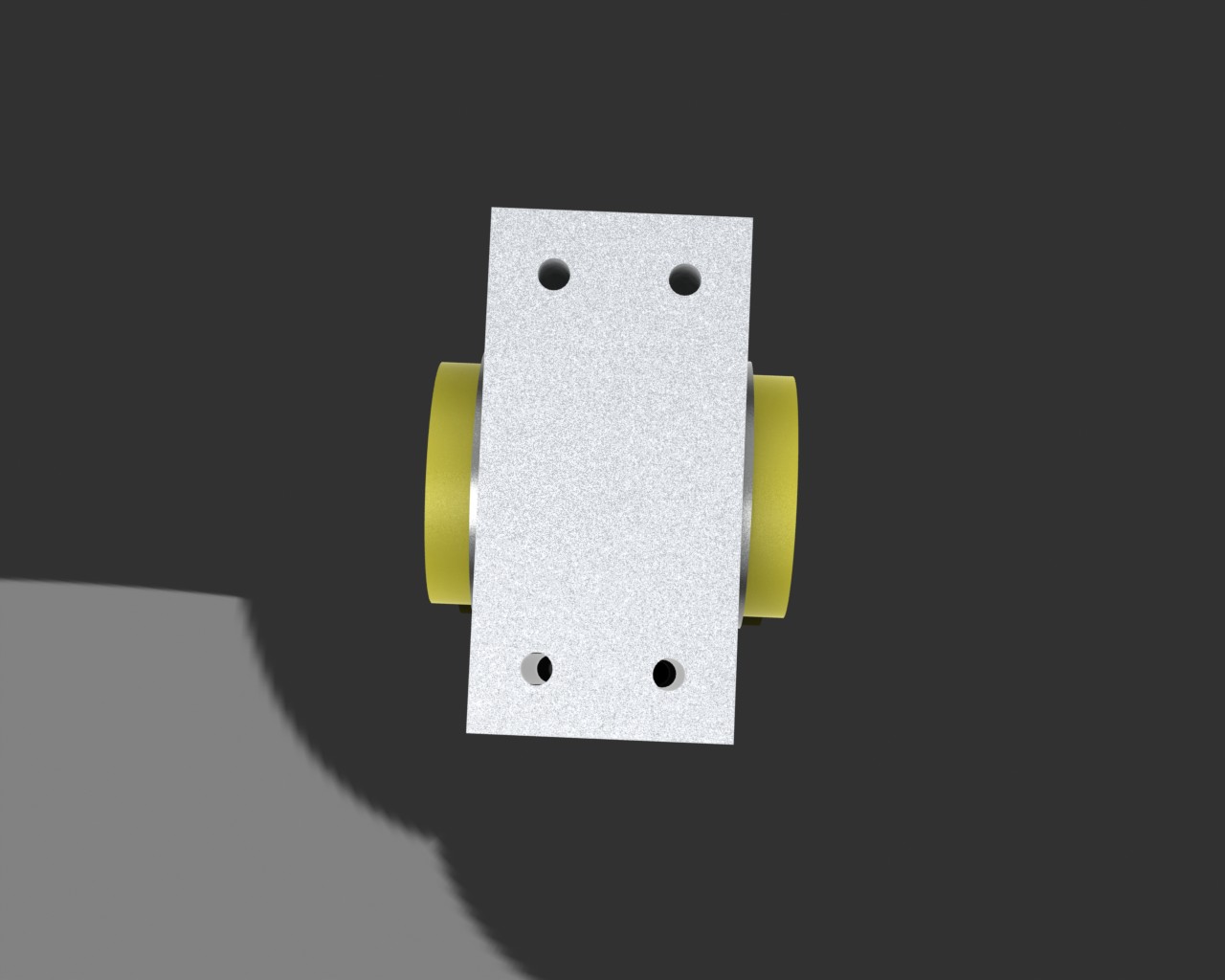

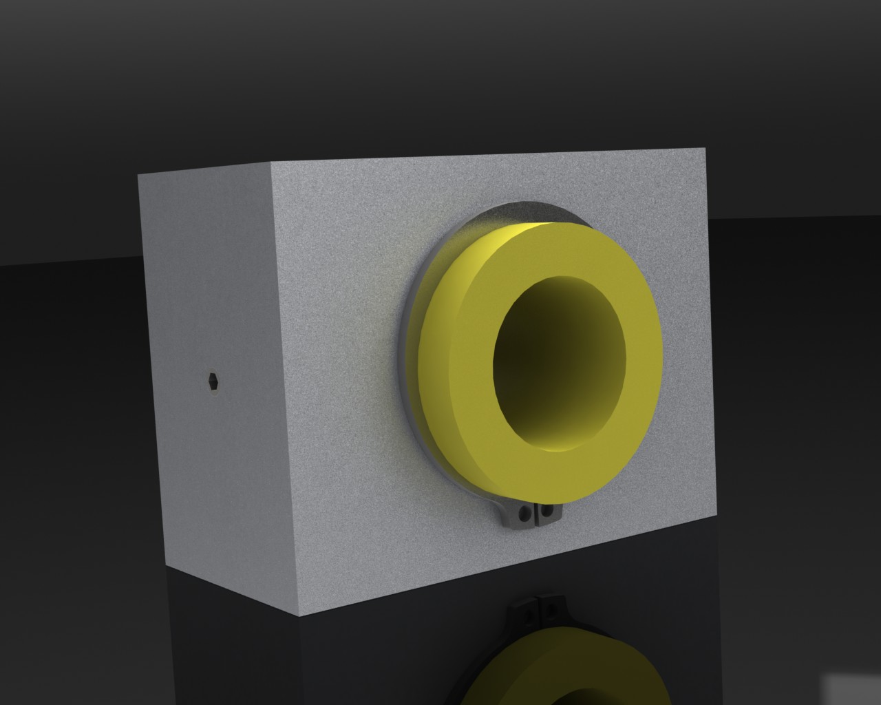

Egy apró megjegyzés a zx100-hoz. Nagyon jó anyag, csak egy baj van vele az ára. Én ma kérten árajánlatot, igaz nem rúdra hanem csőre csúszócsapágyhoz. Szabványos méretre csinálom az alu házakat, így cserélhető lesz minden része mindenre. A külső átmérő 40mm, belső átmérő 25mm, a hossz: 500mm, súly: kb:0,625 kg az ár 4760Ft+áfa. Tehát br: 11900 Ft egy méter. És ez a csőre vonatkozik a rúd kb 0,5kg nehezebb, természetesen ebben a méretben.
