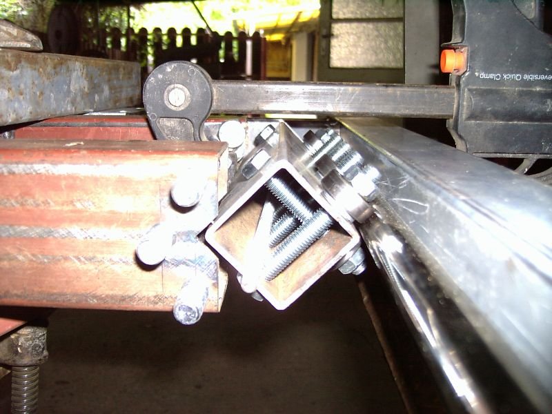

Csigatempóban ugyan, de készülget a gépem (X szánnal kezve)
Néhány kép: |
