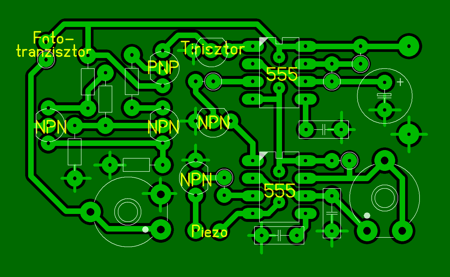

Sziasztok ezt a cuccot kéne nekem megnézni hogy jó-e. A működési elve. Egy lézeres fénysorompóhoz lesz. Az első egy fototranzisztoros alkonykapcsoló amíg a fototranyó fényt kap addig nem történik semmi. Ha a fény megszakad akkor a pnp tranyó átbillenti a tirisztort ami beindítja a 2 555 ic-ből álló berregőt. Az 555 kapcsolás az oldalon a segédprogramok között található. Köszi.

(#) proli007 válasza David.zsombor hozzászólására (») Máj 29, 2011 /
Van benne gond. Ha a tirisztor még nem kapcsolta be az 555 tápját, akkor annak minden láb, magas szinten lesz. (Mert a negatívat kapcsolja majd be) Tehát a tranyó, erre bekapcsolja a csipogót, és az állandóan kiabálni fog.
De rajzoltam neked egy áramkört, inkább ez valósítsd meg. Szerintem egyszerűbb.
- A fototranyó érzékenységét, az R1 ellenállással állíthatod be. Tekintve, hogy a 4093 Schmitt triggeres bemenetű, az biztosítja a határozott váltást.
- Ezt követi az U1a/I1b RS tár, ami a bekapcsolási infót fogja tárolni. A táp bekapcsoláskor R2/C1 (RESET) gondoskodik az alaphelyzetről. (Persze ha a Q1 látja a Laser-t.) Csak akkor billen vissza, ha kikapcsoltad a tápot, majd újra be.
- Az U1d szaggatja majd a hangjelzést. Az R3/C2 időzítése szerint.
- Az U1c fogja biztosítani a sípoló frekit, R4/C3 időzítése szerint.
- A Q2/Q3 végfokozat, ami kis impedanciával hajtja a Piezo-t.
üdv! proli007

ez egy ic? Bocsi logikai cuccokkal még nem nagyon dolgoztam. Köszi. Összeraktam próbapanelon akkor ez volt a gond.

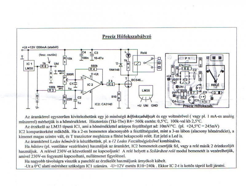

Előző oldalon láttam ezt a kapcsolást: Bővebben: Link
Az hogy ebben hogyan kell bekötni a feszültség mérőt ahhoz, hogy hőfokot is lehessen vele kiíratni az tiszta, na de meg lehet-e oldani azt egyszerűen, hogy a P1 által beállított hőmérsékletet egy másik feszültség mérővel kiírassuk? Tehát tekerem a P1 potit és a kijelző mutat mondjuk 300mV-ot (30C°) és ahogy a közelébe ér az LM35-el mért hőmérséklet, úgy kapcsolna a hőkapcsoló. Persze ott a hiszterézis, de egy +-5C° eltérés a beállított, és a valós kapcsolt hőmérséklet között nem lényeges.

(#) proli007 válasza sprofan hozzászólására (») Máj 29, 2011 /
Ha nem gond, akkor a poti csúszkáról a feszültség levehető. De beköthető egy IC a poti után követő módban, akkor annak kimenetére nem fog már úgy visszahatni a hiszterézis. Persze az IC kimenete és a komparátor között, a poti ellenállását "szimulálni kell" egy ellenállással.
üdv! proli007

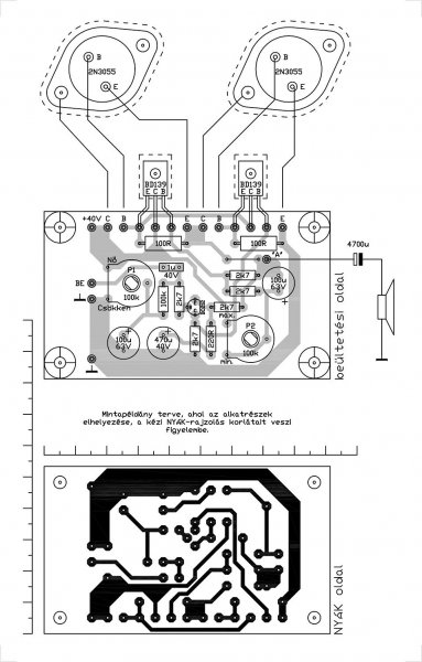

(#) Davidd hozzászólása Máj 29, 2011 /
Sziasztok.Ez a vasalasi vagy a beultetesi oldala a nyaknak?
Dok1.doc
(#) vicsys válasza Davidd hozzászólására (») Máj 29, 2011 /
Ha szöveg íráshelyes, akkor ez a beültetési oldal felőli nézet. Persze jó lenne látni a többi részét is...
