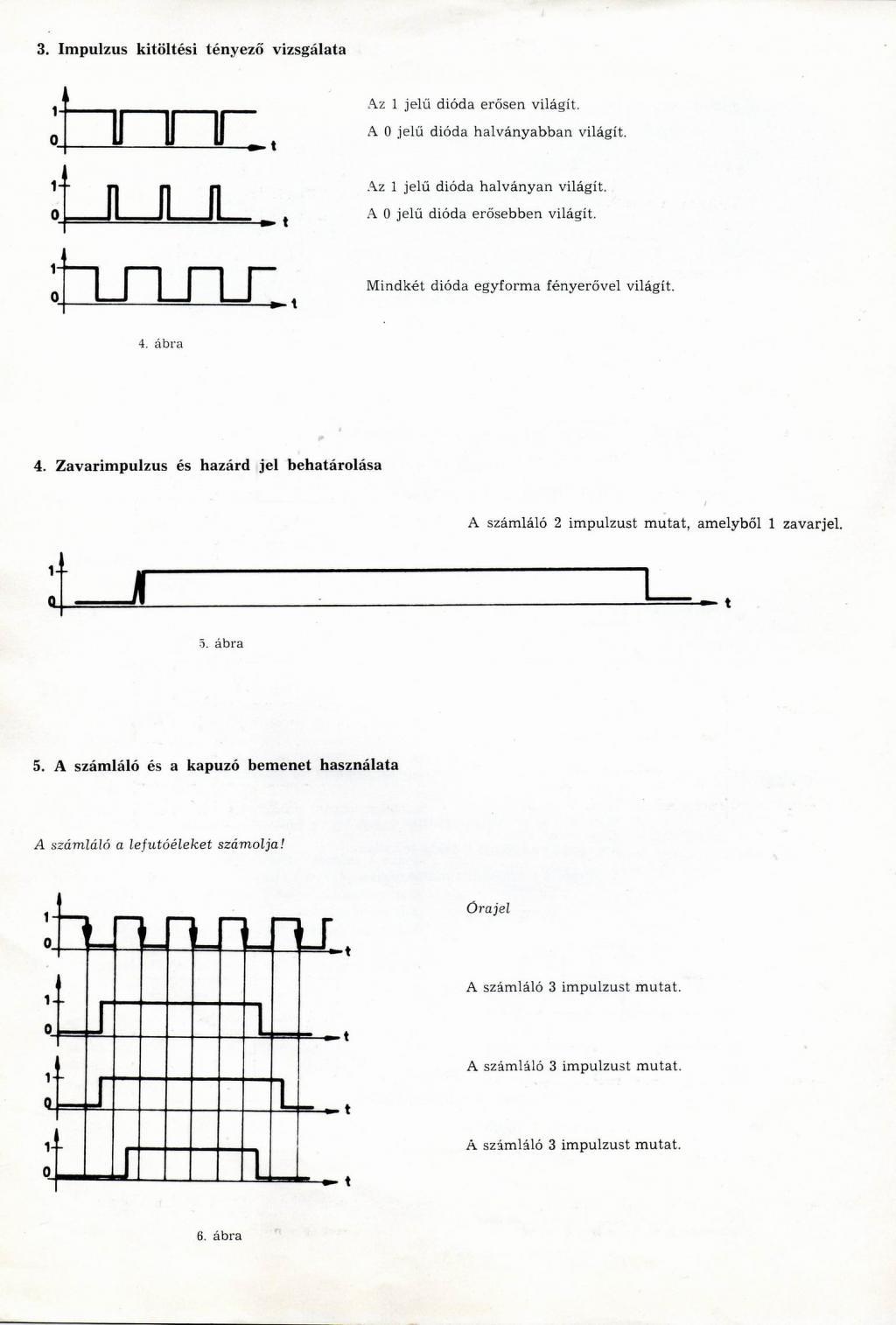

Itt a kért dokumentum az IC teszter használatához. Remélem még Auth Zsigmond fórumtársnak is aktuális.
Kicsit másfélének tűnik, mint az enyém, de a mérési elveikben biztos van közös. Tehát: nagyon köszönöm! Most rendetlenkedik - talán ebéd utáni sziesztát tart - a netem, este áttanulmányozom. Még aktuális a dolog...

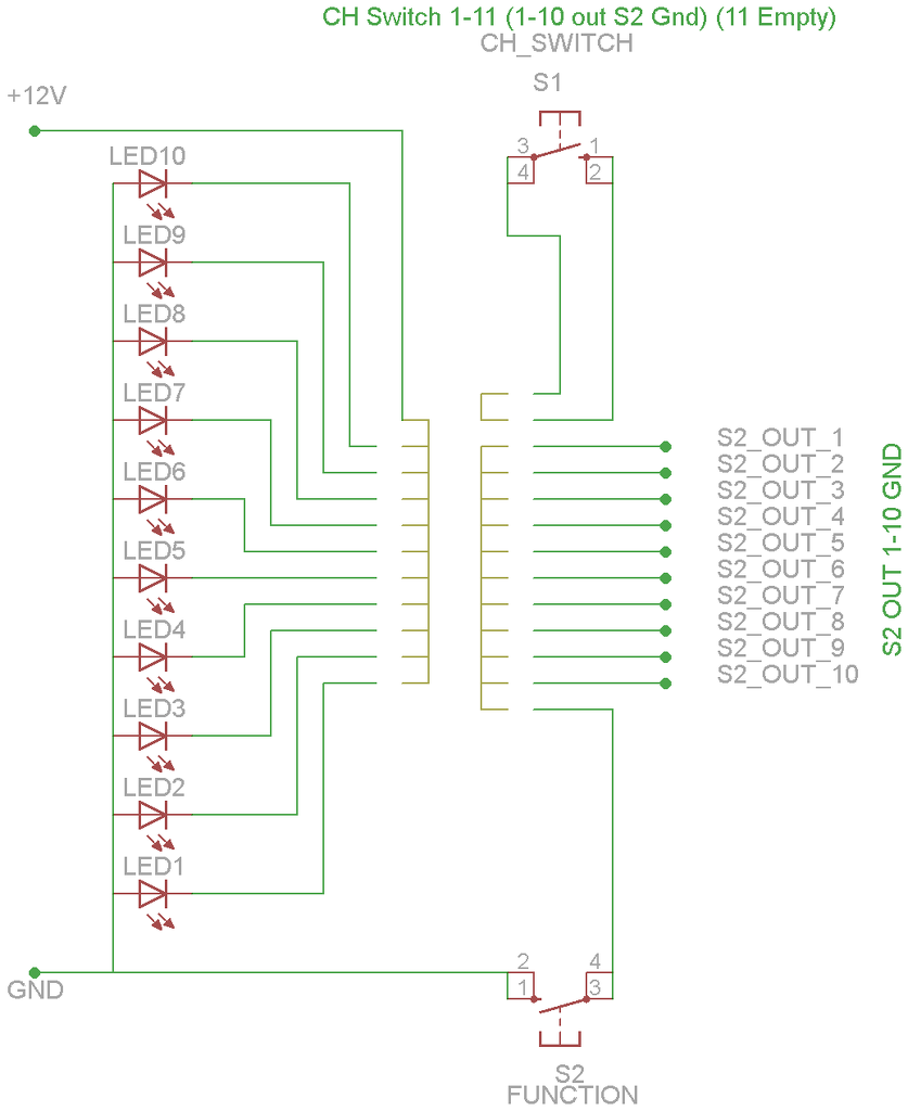

Üdv! Hátha tudtok segíteni, lenne egy olyan kérdésem, hogy adott két nyomógomb, az egyik a csatorna váltó lenne ami másik áramkör nyomógombját léptetné, hogy ne tíz gomb legyen hanem csak kettő, plusz hogy tudni lehessen melyik áramkörrel van kapcsolatban az S2 ezt LEDekkel jelezné is. ami jó lenne hogy úgy történne, hogy +12V amit társítana, az S2 adott csatornája mellé, külön ágon, mert az S2 ugye, meg GND áramkörön kellene, hogy menjen.. Ehhez kérnék némi segítséget, vagy inkább hagyjam a bánatba az egészet... kicsit kusza, de hátha valaki megfejti...
Milyen IC -t vagy IC -ket tesztelné vele?
Ezzel nem tesztelni szeretnék csak a kapcsolókat kiváltani egy IC-s áramkörrel, a másik áramkör ami tartalmaz 10 nyomógombot, de mindegyik a GND-t kapcsolgatja, így gondoltam, hogy nem e lehetne ezt valami ilyen formában megoldani, hogy csak kettő gomb legyen egy ami lépteti a másikat. lehet, hogy nem jó helyre írtam de hirtelen idő hiányában ezt a témát találtam, ami közelít a kérdéshez.
![]() ui: nem nagyon vagyok otthon ebben a témában, és idő hiány miatt nem tudok napokat a témával kapcsolatban olvasgatni, így jutottam erre a döntésre hátha valaki már megjárta ezt az utat így tud segíteni... A hozzászólás módosítva: Jan 18, 2015
