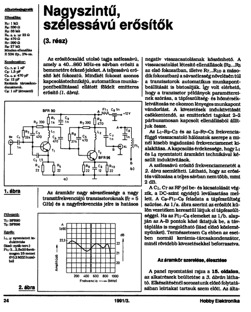

Sziasztok. Segítségeteket szeretném kérni. Ehhez az SWA-3 panelhez hova tudnám bekötni a tápegységet? Hova megy a + és -? A tápegység 6v-os és 700mA-es. Sok neki vagy inkább vegyek boltban egy gyárit? Köszi előre is.
(#) kadarist válasza sardna00 hozzászólására (») Máj 10, 2016 /
Van a panel túloldalán egy fojtótekercs. Annak a belső fele és a test közé kapcsold a 12V-ot.
(#) Fantasy válasza sardna00 hozzászólására (») Máj 10, 2016 /
Üdv. Én is úgy emlékszem, hogy 12V-ról szoktak működni kb. 40-50mA áramfelvétel mellett, a 6V kevés lesz.
Ha nincs meg hozzá, vagy nem akarod használni a gyárilag hozzá adott tápegység és távtápláló kombinációt, akkor az antenna erősítő panelen a hátoldalon levő fojtó koax kábel középső erére kötött felét ki kell forrasztani(ez azért szükséges, hogy a 12V egyenfeszültség ne kerüljön a koax kábelre a TV felé). A csatolt rajzon piros nyillal jelöltem. A fojtónak ezen végére kell a 12V + pontját kötni, a - pontja a test, koax kábel árnyékolása.
A hozzászólás módosítva: Máj 10, 2016
(#) pucuka válasza Fantasy hozzászólására (») Máj 10, 2016 /
Én inkább a fojtó másik végére kötném, így a táp nem zárná rövidre a kimeneti jelet.
(#) Fantasy válasza pucuka hozzászólására (») Máj 10, 2016 /
Szerintem jól írtam, hogy a fojtó C1 - KL3 közé kapcsolt végét kiforrasztom(piros nyíllal jelölve), és a fojtónak erre a kiforrasztott végére adom a +12V-ot.
(#) sardna00 válasza Fantasy hozzászólására (») Máj 10, 2016 /
Köszi a segítséget. Holnap kipróbálom. Írok mire jutottam vele.
(#) pucuka válasza Fantasy hozzászólására (») Máj 11, 2016 /
Persze jól írtad, csak a rajz volt kissé megtévesztő. A nyilad csak azt jelölte, hol kell machinálni, nem azt, hogy oda kell kötni a tápot.
Ennyi erővel a megoldást is rárajzolhattad volna, A fojtó összekötő vonalára egy "X" -et, jelölve a megszakítást, és a nyíl végére a + tápot. A második rajz jó, de nem jelöli a megoldást.

Sziasztok! Van egy széles sávú erősítő és antenna a padláson. Erős villámláskor az erősítő bemeneti tranzisztora BFR90 elszáll. Van valamilyen lehetőség a védelemre?
(#) kadarist válasza csjoki hozzászólására (») Aug 18, 2016 /
Valamilyen mértékű védelmet nyújthat egy antiparalel kötött diódapár a bemeneti csatlakozón. Bővebben: Link.

(#) szepnorbee hozzászólása Nov 13, 2016 /
Sziasztok! Segítséget szeretnék kérni! Vettem egy DVB-T antennát amiben van egy beépített erősítő. Ezt ugye a SET-TOP box táplálná meg ha jól tudom 5 V-al. Viszont én egy Samsung TV-vel szeretném használni aminek beépített vevője van viszont az ilyen antennákat nem táplálja meg. Milyen kapcsolással tudom az antennakábelen keresztül megtáplálni az erősítőt úgy hogy a TV-be ne menjen be a feszültség? Elég egy 100 pF-es kondi az antenna és a TV közé aztán az antennára meg simán a feszültség? A kábel végén mennyi feszültség esés szokott még beleférni? Köszönöm előre is!
(#) zolika60 válasza szepnorbee hozzászólására (») Nov 13, 2016 /
Egy ilyen kell neked.
