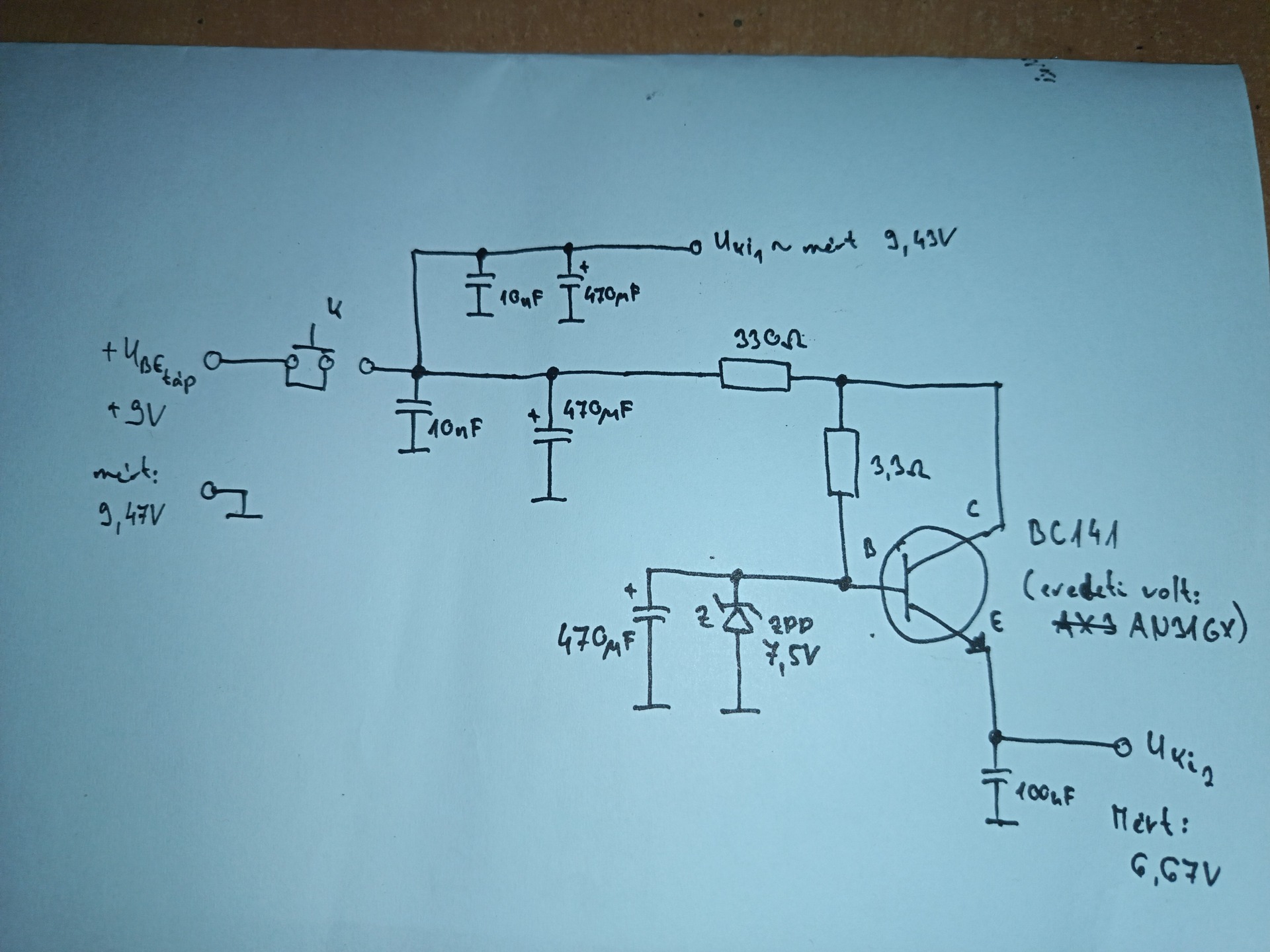

![]() A nyáklap tiszta és ellenőrizve, az esetleges hibàk javítva lettek. Azonban... A panelròl leforrasztottam mindent. Első lépésként a tápok meglétét kellene megcsinàlnom. A előzőekben megadott kapcsolás sajnos nem úgy működik, ahogy kell. Beforrasztottam az IC tokokat. Az áramkörben egy CD4001 és egy CD4069 felel a pisztoly működtetésért. A színes képért a PAL szikron IC felel, a TBA520-as. A vivő segédfrekvenciaért egy CD4001-es IC àllìtja elő. És persze a az AY-3-8500 IC. Az IC tokok teljesen újak. Az IC-k is teljesen újak, persze az AY nem. De 100 %, hogy működik. Ezeket fontosnak tartottam leírni, mert sajnos a táppal gondban vagyok. A képen látható táp alkatrészeit beforrasztottam. A bemeneti feszültség mérve 9,47 V. A áteresztő tranzisztor emitterén stabilan 6,67 V-ot mérek. Ez a feszültség stabilan megvan minden behelyezett IC-nél. De ha beteszem az AY, akkor ez a feszültség leesik 3,58 V-ra. ![]() Szerintettek miért? Nincs szakadás, rövidzàr. Valamiért nem bírja a terhelést a stabilizàtor. A tranzisztor nem melegszik. Esetleg lenne valami ötletettek? A hozzászólás módosítva: Dec 5, 2025

Szerintem a két ellenállás értékét felcserélted. A bázisra menjen a 330 ohm-os és a betáp felé a 3,3 ohm-os.
Szerintem is kicsi az a 3R3 bázisellenállás. A kollektor ellenállás meg minek? csak mindent ront, nem "szoktak" az áteresztő tranyős stab kollektorába ellenállást https://www.google.com/search?q=%C3%A1tereszt%C5%91+tranzisztoros+s...%A1tor
, esetleg ha nagyon sokkal több a bemenőfesz mint a kimenő..., itt meg inkább az is baj lehet, hogy az a kis, 3V feszkülönbség elveszik a tranyón, nagy betájú tranyó kéne ide, vagy inkább valami low drop stab kocka, és akkor a zéneren sem 9mA veszik a semmibe, ami elemes táplálásnál előny. --- Még egy jó tanács, az AY igen korai fet-es időszakből származik, akkor még nem voltak divatban a beépített védődiódák a lábakon, ezért nagyon érzékeny a sztatikus feltöltődésre, fogdosásra, elég ha görbe szemmel nézel rá és méris tönkremegy. Emlékszem, a "jobb" boltokban is figyeltek erre, alufóliába csomagolták az IC-t
Ez így volt benne. Tudom, hogy nincs értelme, hogy ott van
Eredetileg ez a tranzisztor volt benne. Itt már kérdeztem.
Az a baj, hogy az eredeti Zener értéket nem tudom, ezt már én raktam bele.
A 330 ohmon keresztül táplálod a stabilizátort akkor biztos leesek a tranzisztoros stabilizátor bemenő feszültsége is. Az biztosan nem jó oda. Egyszerűen lehetetlen , nhogy működjön! Azt nyugodtan vedd ki és zárd rövidre a helyét! Den ha beteszed az AY-t akkor mérd meg a stabilizátor tranzisztor kollektorán a feszültséget, meglátod az is nagyon le fog csökkenni! Ez egyből bizonyítani fogja, hogy ebbe a tápba nem való az a 330 ohm.
A másik panelba is benne volt eredetileg egy 330 Ω-os ugyan így. Csak onnan gyàrilag hiànyzik a 3,3 Ω-os. Igen bizonyos terhelés utàn lecsökken. De akàr tehettek stab. IC-t is.
