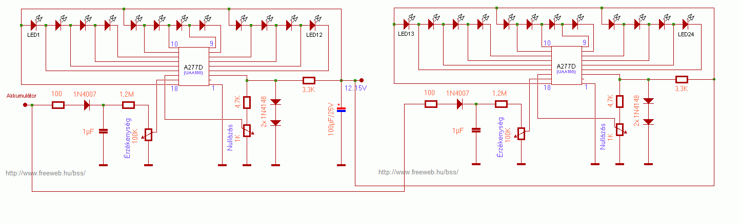

Építsd meg két UAA 180-nal és kész. Az első UAA180 az eslő 12 ledet vezérli, a másik a maradék 4-et, így ha dobozban van, akkor nem kell átfaragni az előlapot. Igény szerint így 24 ledes lehet maximum.
Ez jól hangzik de kapcsolást nem tudom módosítani hozzá! Ebben tud valaki segíteni?

Gyorsan daraboltam Paint-ben. Ezzel a megoldással megoldható. Az első UAA 180-nak az érzékenység potijával beállítod az első 12 ledet, a másodikkat meg úgy állítod be, hogy amikor végigér az első 12 leden a fény, akkor gyulladjon ki a 13. Lehet, hogy a bemeneti ellenállás értékekkel kicsit kísérletezned kell.
ez azért eléggé ágyúval verébre megoldás lenne, nem gondolod?
Akkor mindképp új nyákot kelene csinálnom ha nem venék UAA170-et? ÁÁ inkább maradok annál a megoldásnál, hogy valakitől veszek! Azért köszi a rajzot! Lehet egyszer majd megépítem!

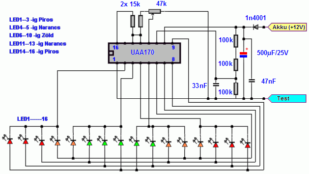

Hali! Valaki tudna segíteni kiváltani az UAA170-es-t? Ezt a hőmérőt akarom megcsinálni, de ilyen IC-t nem tudok szerezni
Köszi a segítséget!hőmérő
Hello, Ha nem elégszel meg a 12LED-del, akkor kössed kaszkádba és használj A277D-t, uA180-at, vagy az LM3914-et
Én megelégszek, csak nem tudom, hogy így mit hova kössek... még nem nagyon merültem bele az IC-k világába.
