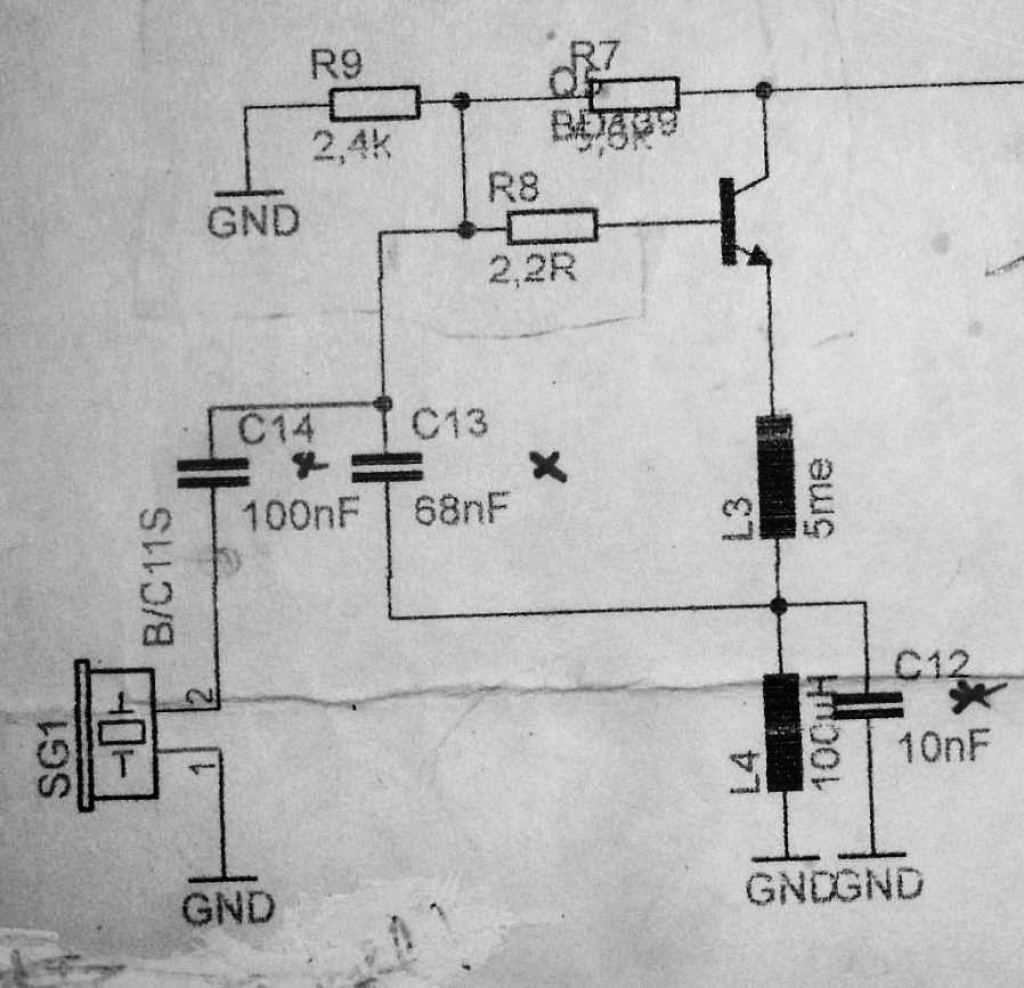

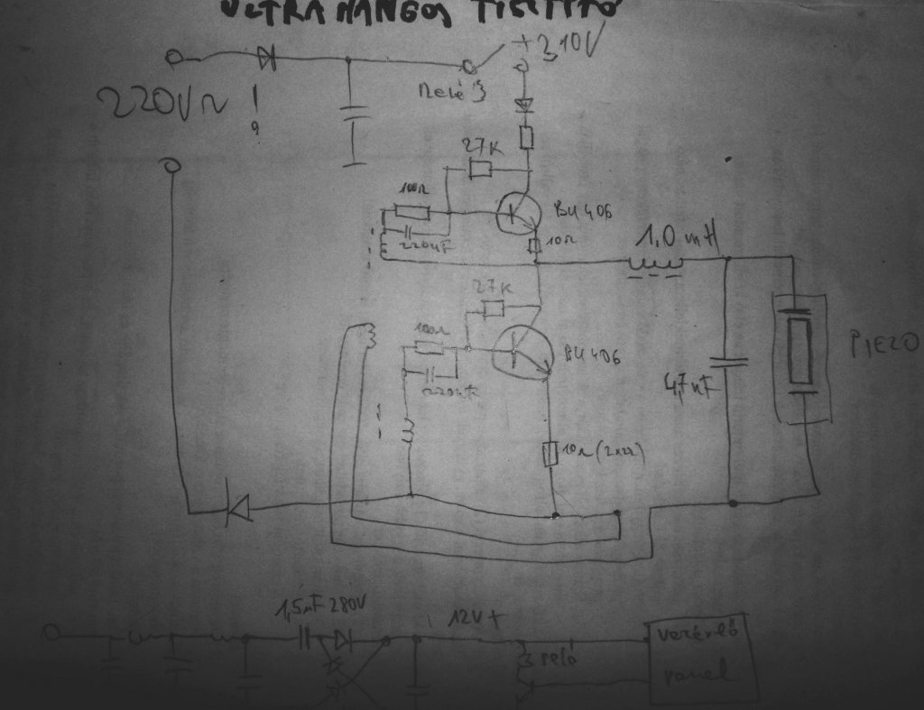

Sziasztok! Én lerajzoltam, ami a kancsós kínai párologtatóban van, de egyelőre nem tudom ide feltenni. A fényképezőm kölcsön van, próbálkoztam a paintbrush-sal, de az meg nagyon fáradságos. De ha kell valakinek a rajz, szóljon! BU 406 helyett tényleg jó a BUT 12? Ugyanolyan erős? A kapcsolás lényege, ha jól nézem ki, egy egytranzisztoros Collpitts oszcillátor, amelyben a kvarc helyén a piezo sugárzó van, valószínűleg 1,1 MHz-es. A vezérlő tranzisztor, az csupán egy áramgenerátor,ami a BU tranzisztor munkaponti áramát hivatott egy poti segítségével beállítani. Nem tudom, hogy meddig lehet a tápfesz. növelésével ezt a kapcsolást tuningolni, de ennek csak azzal lehet a teljesítményét növelni. Ebben nem találtam nagy teljesítményű ellenállást, hacsak nem a BU bázisával sorba kötött 2,2, vagy 2,7 ohm. Nem tudná valaki megmondani, hogy az a két ohm miért van benne? Hiszen az már szinte majdnem rövidzár, és ugyanúgy működik minden nélküle is. Az az ellenállás a tranyó bázisával sorban minden ilyen ultrahangos kütyüben ott van.
(#) Inhouse válasza fecameca hozzászólására (») Aug 10, 2012 /
MS paint-el pár perc alatt össze lehet lökni egy rajzot, meglepően jó erre a célra.
Rajzolsz először ellenállást, kondit, tranzisztort, diódát, aztán másolgatod, forgatod...és összehuzalozod.

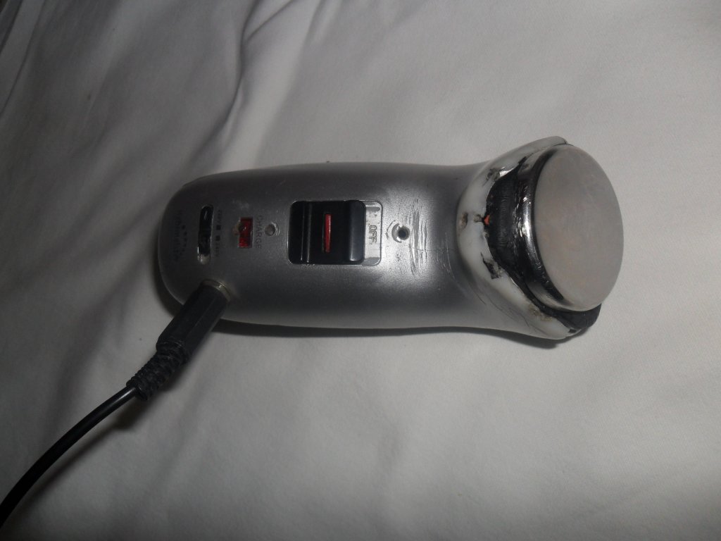

Üdv mindenkinek! Szeretnék egy erősebb ultrahangos masszírozó készüléket építeni, ahhoz keresnék megfelelő tranzisztort. A kereskedelemben tizen-egy-két ezerért kapható kis kézi készülékek teljesítménye 1-1,5W, nekem egy kicsit erősebb kellene, hogy legalább a melegét érezzem. Már javítottam ultrahangos zsírbontót, de az egy más kategória. Ahhoz egy speciális kezelőfej kell, amelyet nálunk üzletben nem árulnak, csak Kínából lehetne megrendelni, és a súlya is megvan egy kiló. Azok a készülékek 40 KHz-en működnek, erre a frekvenciára még lehet építeni astabil multivibrátort, aminek a jelét fel lehet erősíteni 45 Wattra, és egy transzformátoron keresztül csatlakozik a kezelőfejre, amelynek a szekunder oldalán már kb 600-650 volt mérhető. De a kis kézi masszírozók felépítése, amiből szeretnék egyet feltuningolni, teljesen megegyezik a kínai ultrahangos párásítók kapcsolásával, annyi eltéréssel, hogy a masszírozókban 2SD882 tranzisztor van, a párásítókban, és ékszertisztítókban pedig BU406. Az előbbiek áramát megszaggatják (Impulzus üzem), az utóbbiak folyamatosan üzemelnek. A BU406 rejtélye: A nagyobb teljesítményű önrezgő ultrahangos készülékekben, amelyekben 1 Mhz körül működő piezo fej van, még a kínaiakban is szinte kizárólagos egyeduralkodó a BU 406 tranzisztor. Pedig ez a típus nem is kínai! Sőt még csak nem is távolkeleti. Minálunk már nem árulják sehol.(Kifutó típus!) Nagyfesz tranzisztor, és a 24 voltos kis párásítókban is ez van. Mi lehet a titka? Az áramerősítés? A határfrekvencia? Az önrezgő készülékek teljesítményét egyedül a tápfesz. növelésével lehet megemelni, de akkor nem bírja a tranzisztor. A 2SD882. pl. csak 40 voltos. Jó még helyére a BD 139, egy hangyányit gyengébb. A nagy BD tranzisztorok alig-alig muzsikálnak, a BU 508 szinte sehogy, darlingtonnal ez a kapcsolás egyáltalán nem megy(BU806?). Miért? FET-tel viszont működik, csak a munkapontját kell egészen méskép beállítani, különben lezárlatosodik, de csak egy csepp vízzel párásít, erősebb nyomásra leáll a rezgés, masszírozónak alkalmatlan. Többen említették a párásítós topikban a BUT 12-t, majd kipróbálom, de azért kíváncsi vagyok rá, miért ez az egyeduralkodó a piezoelektromos rezgéskeltőkben még Kínában is? Akkor miért nem lehet már kapni?

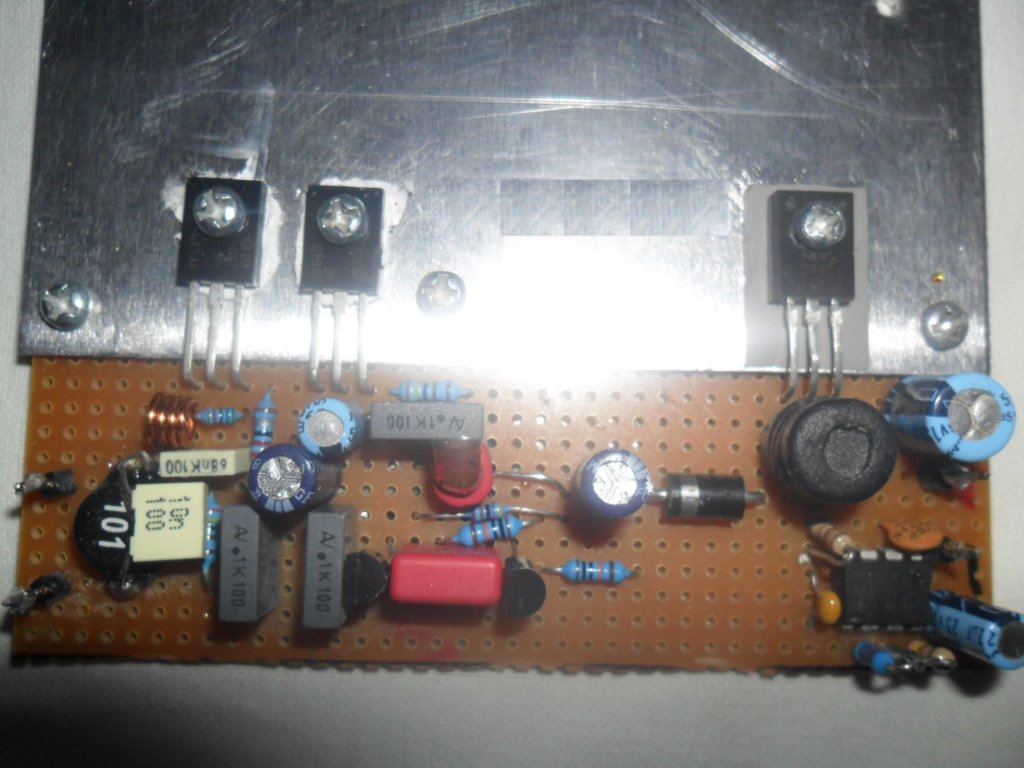

Pedig egyszerű: Mi a közös a 40 V-os 2SD 882 és a BU 406 között? Az, hogy mindkettő igen jól rezgeti a piezo fejet. Azt hiszem, nem feltétlenül a nagyfesz. tranzisztorok között kell mindenáron keresgélni, hiszen a 2SD 882 igencsak törpe. A vele sorba kötött induktivitás miatt 24 V felett igencsak elszáll.
A célom valóban a gép építése, de már építettem, és sajnos akármilyen tranzisztort teszek bele, egyik sem erősebb a 2SD 882-s változatnál. Tehát az egyetlen kérdés az, hogy milyen tranzisztort tegyek bele?
Azért kösz a helyettesítőket, kérdés, hogy ezek közül bármelyiket lehet-e kapni (Megyek a boltba, majd ott kiderül.)?

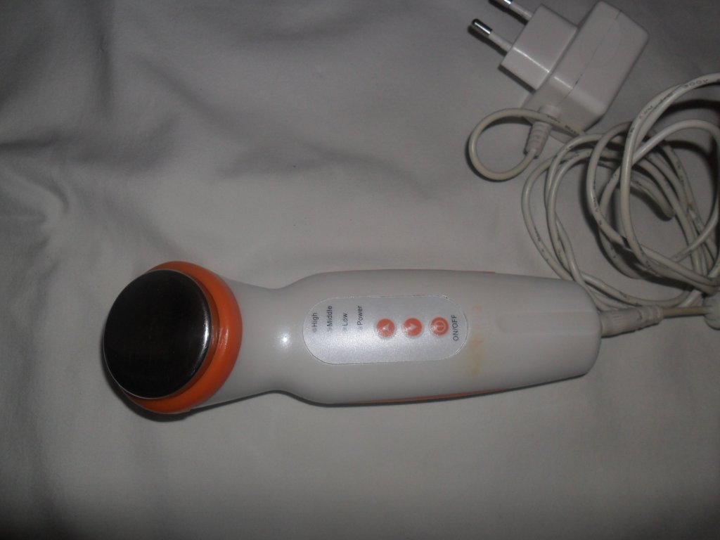

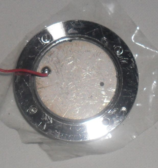

Először is köszönöm a cím átjavítását. Simpi, nem az 1 MHz-es fej a 40 W-os, hanem a 40 KHz-es, kérdés az, hogy az vajon valóban 40 KHz-es-e? Vagy csak annyival járatják, de akkor mennyi? Az például nem rezgethető be sehogyan sem, csak külső vezérléssel hajtható, és 10 W alatt meg se szólal. Szerintem az 1,1 MHZ-en is el lehet menni olyan tizen-egynéhány wattig.
Teszek fel rajzokat, hátha valakit megihlet.
(#) fecameca válasza (Felhasználó 15355) hozzászólására (») Aug 13, 2012 /
Van piezó fej. Teszek fel képeket. Figyelem: az 555 IC max. 250 KHz-ig működik. 1,1 MHz-re csak az önrezgő jöhet szóba? Ez a fej 40 Khz-en nemigen mozgatja meg a vizet. Jó tranzisztorral meg csak úgy "füstöl", ontja a gőzt. Mutatok egy-két megoldást kezelőfejre. Egy jó esztergályossal lehet akár a nyelet esztergáltatni is.

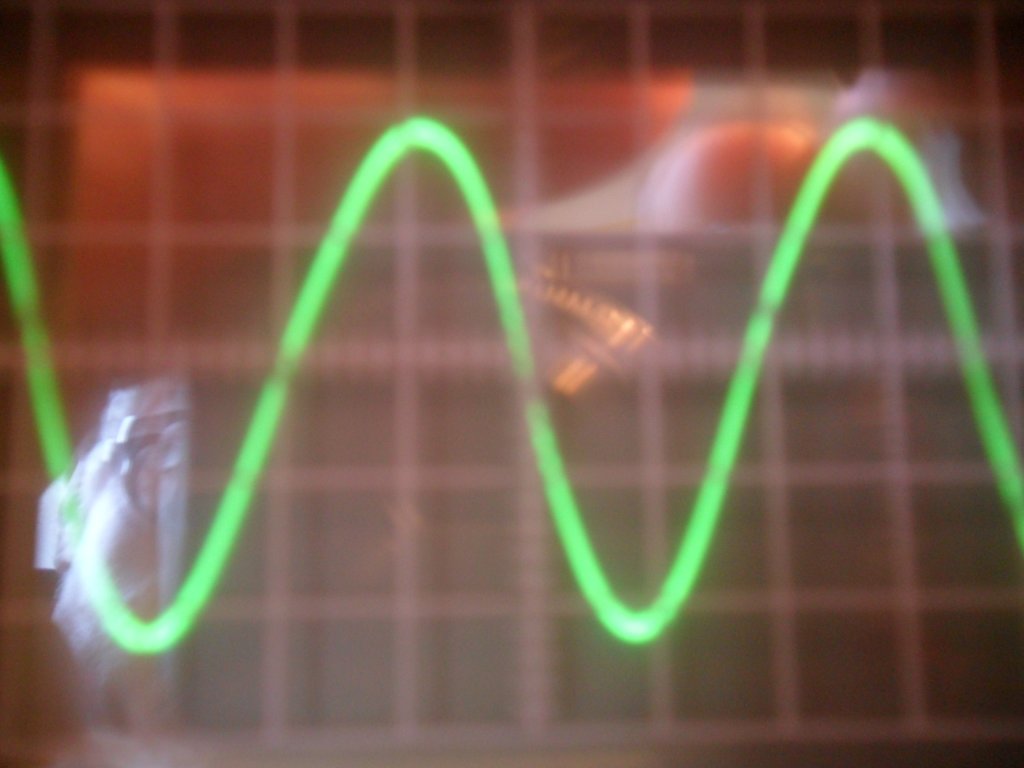

Ezekre gondolsz? Az oszcilloszkóp állása:0,3uS/T
Frekvenciamérő: 10 MHz-es állásban, a frekvencia hertzben értendő.

A gyári eszköz képe ott van: kínai címszóval, ott van a frekije a fr. mérőn, ott a kapcsolási rajza: masszírozó.jpg címmel, és ami gyári eszköz létezik ezen a frekin, mind önrezgő. Már minden itt van a topikban, látom, nem figyeltél eléggé. Azt is írtam már, hogy BD 139 jól működik ugyanebben a kapcsolásban, csak 30 volt feletti tápról tud annyit, mint a 1SD 882 24 voltról. A kínaiak ugyanis ezt építik bele, de ez nagyobb tápfesz.-ről elszáll, a BD 139 40 volt felett teszi ugyanezt. Ezért kellene nekem nagyfesz. tranzisztor, csak azok valamennyi fajtája hiánycikk lett sajnos, nem kellene FET-ekkel kísérleteznem.

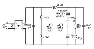

Ezt a két rajzot találtam a neten a témában. Egyik sem nagyobb durranás, mint az enyém. Sőt abban a szabályzás a tápfeszültség szaggatásával van megoldva. Ezek meg csupán oszcillátorok.

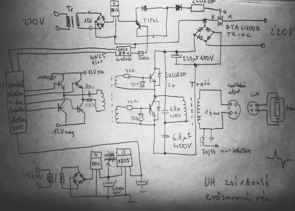

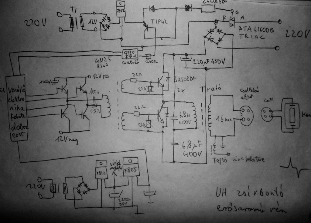

(#) fecameca hozzászólása Jan 21, 2013 /
Nekem is lenne egy problémám. A rajzon látható kozmetikai gép eszi a BU 508- akat. A kapcsolása nem sokban különbözik a kapcsolóüzemű PC tápokétól. A gond az, hogy a két tranzisztor még transzformátor nélkül is sok áramot vesz fel, a hűtőbordán minden, a fehér hővezető paszta is koromfeketére ég. Próbálkozzak FET-ekkel? A vezérléssel lehet a gond? A meghajtó trafóig tápfesz. arányos négyszögjeleket lehet mérni. Esetleg indítsak új topikot, mert ide nem sokan néznek be, és a dolog SOS sürgős lenne.
