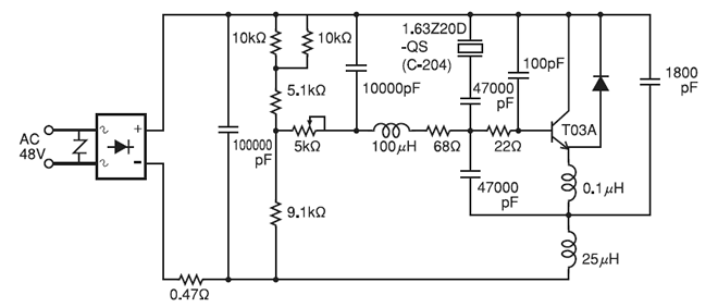

Egy kis kiegészítés a párásító leírásához: A képen szereplő kapcsolás eléggé egyszerű, azt hiszem utánaépítése nem okoz gondot. Figyelem! A tranzisztor emitterkörében levő induktivitás a gyári készülékben (masszírozó) csak 10 mikroHenry lehetett, mert a felirat rajta 100, amit én vettem 100 uH, azon 101 van, tehát a 3. számjegy a nullák számát jelzi. Nem gond, a nagyobb tekercs erősebb jelet ad, a vele párhuzamos kondenzátor értéke 4,7 nanoFaradra csökkenthető, jól láthatóan több a pára ezekkel az értékekkel. A tekercs házilag is elkészíthető, akármilyen ferrit vasmagra 50 menet kell 0,5 milliméteres huzalból. Ugyanez a tekercs jó a kapcsolóüzemű táphoz is. A 1,5 Voltról működő kapcs. üz. tápegység trafója 2x 100 menet, az egyik a kollektor és a telep, a másik 470 ohmon keresztül a bázis és a telep között van. Az a cucc, ami a gázgyújtóban van, az lehet, hogy egy az egyben jó, mert körülbelül 24 voltot ad, de nem nagyon terhelhető. Azzal feltöltött 470 nanoFarados kondenzátort sütögeti rá egy tirisztor egy másik, nagyon nagy áttételezésű gyújtótrafóra, úgy jön létre a szikra. Ilyen alacsony tápfeszültségre még nem készítettem kapcsolóüzemű tápot, de azt hiszem megoldható. Esetleg több cellát tartalmazó telep alkalmazása nálad nem megoldható?
Vettem IRF 840-eket. Ha nem írok ez ügyben többet, akkor jó lett. Ha kigyulladt a házam, akkor majd sikítok. Esetleg majd akkor egy új topikban megkérdezem miért égnek le ebben a kapcsolásban a BU508-ak és 2508-ak is.
Még egy valami Zoli: A teljesítményt úgy tudod beállítani, hogy a tápfeszültséget megszaggatod. Akár egy kettő tranzisztoros astabil multivibrátorral. De ha neked jobban tetszik, lehet IC-vel és egy áteresztő tranzisztorral, vagy FET-tel. A kitöltési tényezőt kicsire kell állítani. Ezt legegyszerűbben a kondenzátorok arányával lehet beállítani. Ha nincsen folyadékszint érzékelőd, a piezo olyan 5 W felett veszélyesen felforrhat. Hidd el nekem, hogy ultrahangos párásítóba semmilyen más kapcsolás nem működik, csak az, amit én feltettem. Tehát először csinálsz a 3 Voltból 24-et kapcsolóüzemű táppal. Azután az általam közölt egyszerű kapcsolás annyi ködöt fúj, amennyit csak akarsz, feltétel, hogy a megfelelő tranzisztort építsd bele. Működik a dolog FET-tel is, csak ott gondoskodni kell arról, hogy a Gate elektródája nehogy 5 voltnál(esetleg 10V) többet kapjon. Emiatt ahhoz ennél bonyolultabb kapcsolás kell, a Gate elektróda feszültségét egy zéner diódás, vagy egy 7805 stabilizátorról osztod le, (A tranzisztorosnak a bázisosztója helyén 5,6k és2,4k) az értékét potenciométerrel be lehet játszani, A FET is nagyon jól ködösít, én IRF540-el csináltam, csak masszírozónak nem jó, mert nyomásra leáll. Nem túl sokféle tranzisztorral működik a dolog, nekem a BD 139 és 239 jött be, a nagyobbak nem gerjednek be. Hűteni mindegyiket egyformán kell, mert itt szinusz jel van, kapcsolóüzemről tehát itt szó sem lehet. Ha rám hallgatsz így építed meg, ahogy tanácsoltam. Sok sikert!

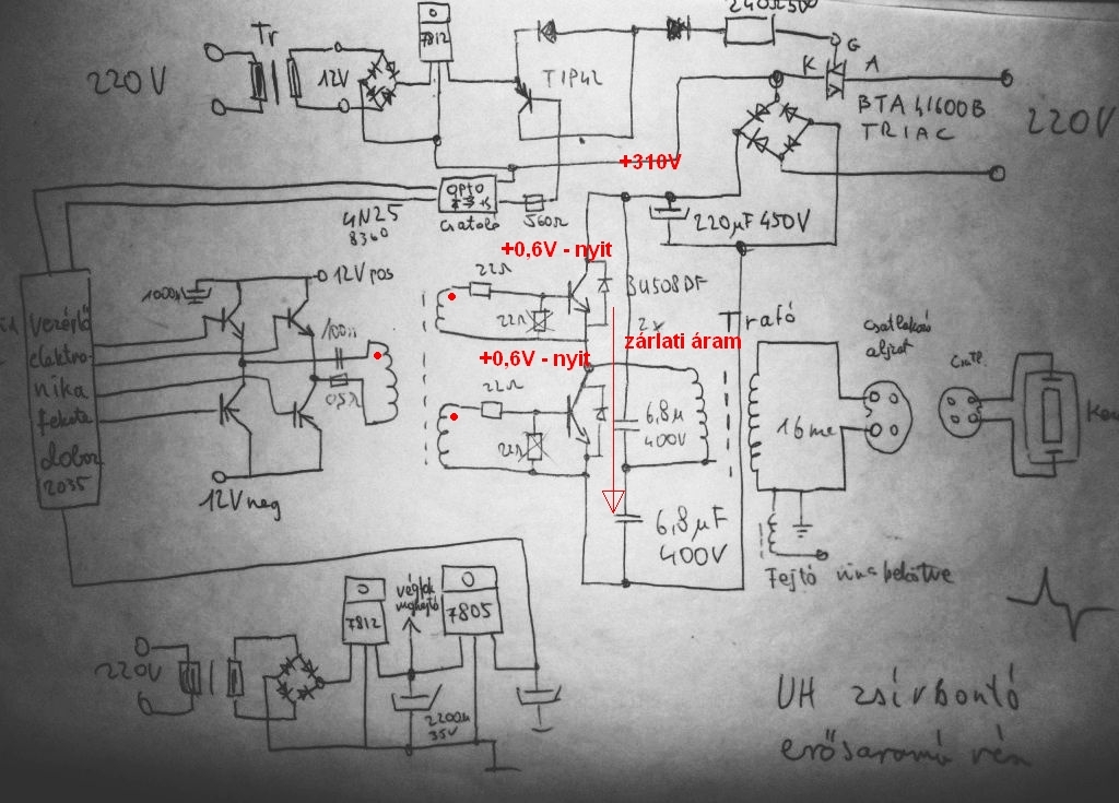

Bár kicsit későn, de ha a rajzon lévő kiegészítések szerint működik, akkor gáz.
Nem. a piezón mindig színuszt kell látni oszcilloszkóppal.
A rajz csak skicc. Azért, hogy én értsem a működését. A készülék gyári, és működik, annyi különbséggel, hogy a Bu tranzisztorok helyett IRF 840-eket tettem. Azokkal még csak nem is melegszik. Nem volt a gépre azóta több panasz, a Fet-ek beváltak. Természetesen ellen-ütemben működnek, felváltva nyitnak, nem egyszerre. A trafó bekötést a rajzon nem jelöltem, ugyanúgy, mint a vezérlést sem ismerem, mert az egy műgyantával kiöntött valami, de közönséges astabil multivibrátor lehet benne, mert 2 potenciométerrel állítható a frekvencia.
A készülék tehát működik, elrajzolás viszont nem kizárt, de jól megjavítottam.

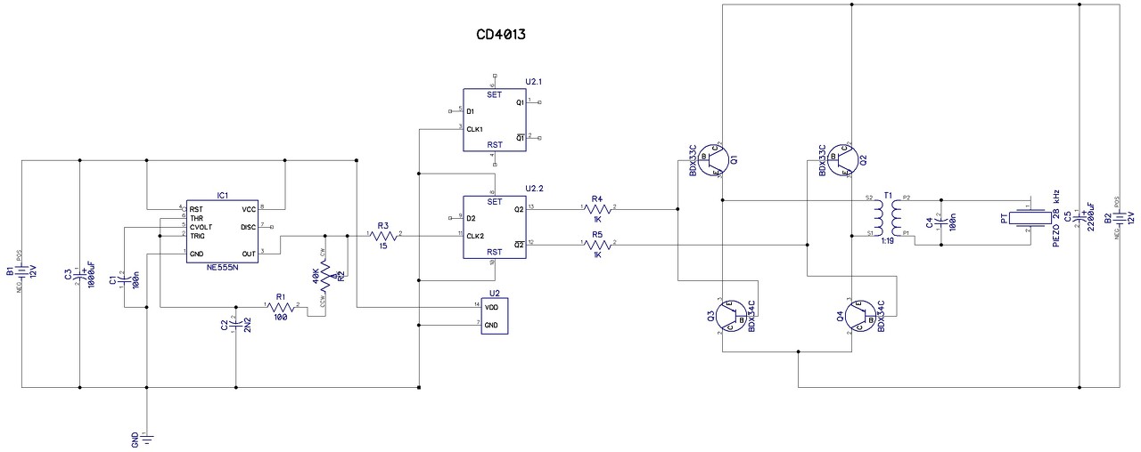

Először nekem is az volt az ötletem, hogy egy L-C oszcillátorral állítom elő a jelet, majd az erősítem meg, de ez ott vetettem el, hogy nagyon nehéz 20-25 kHz felett jelet erősíteni. Szimulátorban próbálkoztam az általam említett kapcsolással és egész jó eredményt kaptam. Majd este felteszem a kapcsolást, mert az előzőről lemaradt. Bár találtam a cikkek között egy invertert, de annál nem jöttem rá, hogy hogyan lehetne a frekvenciát megnövelni. Elvileg az az IC is elmegy 250 kHz-ig.

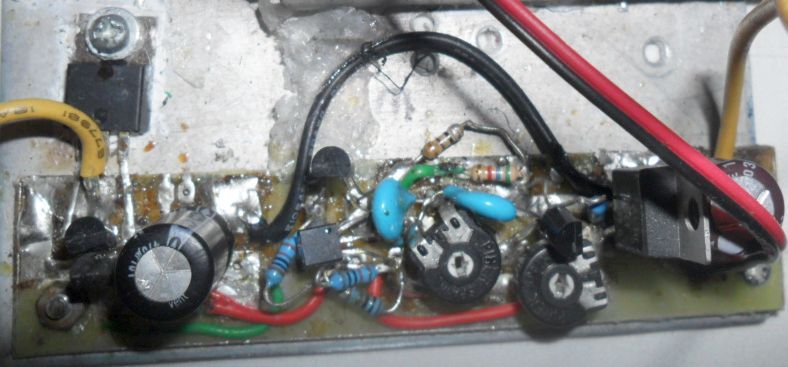

Egyébként hogyan tetted tönkre négyszögjellel azt a fejet, ha még géped sincs? Ha egy kicsit visszaolvasol, megtalálod a kínai Cavi-Star kozmetikai zsírbontó általam, egy gépről kirajzolt kapcsolási rajzát. Olyasmit építettem én is, de jóval egyszerűbben. A kínaiban is négyszögjel a vezérlés, van a kezelőfej előtt egy fojtó, a sorkapcson van egy lehetőség, hogy azon át is lehet a jelet a kezelőfejre adni, onnan tudom, hogy oda szánták volna, de azt sosem kötik be, én az enyémet nem működtetem 310 voltról, kínaiban egyébként 1:1 a trafójuk áttétele, ellenben nálam csak 12-24 volt DC, akkor az a triacos szabályzás sem kell, a teljesítmény egyszerűen állítható a tápfesz. változtatásával. Mindjárt teszek fel egy fényképet, milyen egyszerűen megoldható az egész. Az izzó helyére egyszerűen bekötöd a piezo fejet, cseppentesz rá vizet, és megkeresed annak a rezonanciáját, ahol a legerősebben pezsegteti, ott hagyod a frekvenciát, ennyi. Az egyik trimmer poti a frekvencia, 15-55 khz között, a másik a szimmetria.

Én valahogy így képzeltem el a kapcsolást, de találtam már jóval egyszerűbbeket is. Tényleg a piezo szinuszosítja a négyszög jelet, mert ugye a piezonak kapacitása van és csak minimális ellenállása. Tehát, ha csak nagyon rövid ideig tart a jel azaz kb. T=0,01s akkor a csúcsok között a piezo fogja leadni a feszültséget. Ha nem nagy kérés akkor feltennél Te is egy rajzot, mert néztem a zsírbontó rajzát, de abból nem sokra jutottam. |
