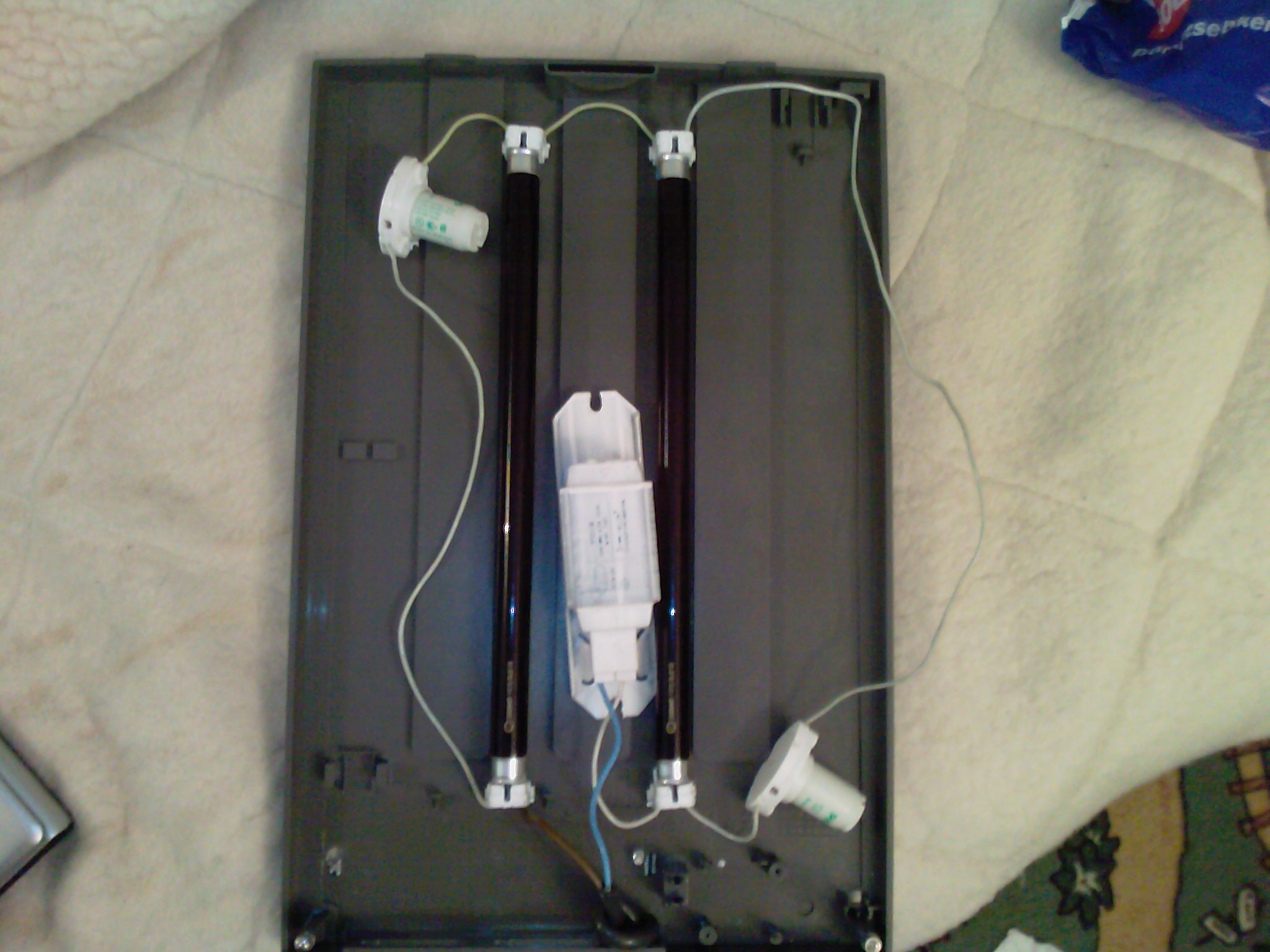

(#) andpet hozzászólása Jún 5, 2008 /
Ahoy Mindenkinek!
Csináltam egy képet a levilágítómról. Szerintem ezen semmi nincs rosszúl kötve. Méregettem ma rajta egy picit, a fojtón 190V fesz esik, ha ez 20W-os, akkor az árama (I=P/U) 105,26 mA (számolni kell, mert a multim nem tud váltakozó áramot mérni). Ez sok v. kevés a csöveknek?
Jah, a képhez még annyit, h. értelemszerűen a 230 a kék és barna vezetékeken jön be.
Köszi mindenkinek a segítséget, üdv: andpet
(#) még1MbR válasza andpet hozzászólására (») Jún 6, 2008 /
Szerintem is jól van kötve...
Ha valaki olyan helyen lakik, ahol nehézkes a megfelelő fojtó beszerzése ("tápos pestiként" ebbe nem is gondoltam bele), akkor a megoldás a párszáz forintos 7 vagy 9W-os kompakt fénycső beszerzése. Ez azért van mindenfelé. Fénycső meghajtó elektronikával is szépen megy a 8W-os UV cső, kipróbáltam.
(#) andpet hozzászólása Jún 6, 2008 /
Ezt rakjátok össze!
Én már csak röhögni tudok ezen az egészen.
Elmentem a boltba, tök rendesek voltak, kicserélték a 20W-os fojtót egy 15-ösre, pedig a számlám sem volt meg. Hazaérek, nekirontok mint bika a vörös posztónak,
bedugom, má kezdtem örülni h. gyújt, aham, persze, nesze neked hülye gyerek. boiztosítékot levágta úgy ahogy kell, egyik 1500Ft-os neonnak pápá. Ki érti ezt?
(lehet olyan h. egy neont nem 230-ra találtak ki? NEM ÉRTEK HOZZÁ, de sz.tem nem, vagy az fel lenne tüntetve rajta)
Üdv: andpet
(#) JZoli válasza andpet hozzászólására (») Jún 7, 2008 /
Ha ugyanoda kötötted a fojtót, akkor nem értem az általad leírt hibajelenséget. Ilyen hibát csak a kondik szoktak okozni. Meg kellene mérni a folytót, egy sima 220-as égővel sorbakötve mennyi feszültség esik rajta.Mivel ha rossz akkor ezzel a méréssel ki lehet mutatni.
