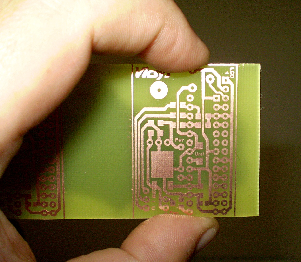

Na, megoldottam mindent
![]() Az előhívó a ludas. 1:3 arány és meleg víz. Így megcsináltam életem első komoly NYÁK-ját és még működik is, tökéletes lett! ![]() Köszönöm kaqkk-nak, aki privátban segített! Cree led 450 mA-en ment, de tuti bírja a 600-at is végig (szintén kaqkk, aki ezt használta is így hosszútávon).
Gratulalok! Egy kepet ha gondolod felrakhatnal!
És persze Neked is köszönöm a tippeket!
Képet inkább nem, mert bár a NYÁK kifogástalan, elkövettem a kezdők hibáját ![]() Ugyanis az LM317 a nyáktervezőben jól állt, de persze a túloldalról kell beforrasztani, így meg a lábak fordulnak (ugye? feszszabályzót építettem, működik is, de marha meleg a 317-es)

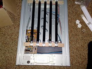

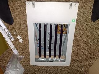

Készül a levilágítom, PIC lesz majd az időzítőben .... De valami nem tiszta! Van 5 db 8W-os UV csövem, meg egy 36/40W os fojtóm. A csöveket sorba kell kötnöm egymás után, mindegyik mellé gyújtóval? Tudom millió ilyen kérdés volt már, olvasgattam is, de konkrétan ilyen egy fojtós megoldást sok csőre még nem találtam!
Az az igazság, hogy egy fojtóval maximum két csövet lehet működtetni, mivel több már nem gyújtana be, ehez viszont csak 16-20 wattos fojtotekercs való. Ez a gyújtási feszültségből és az égési feszből adódik.

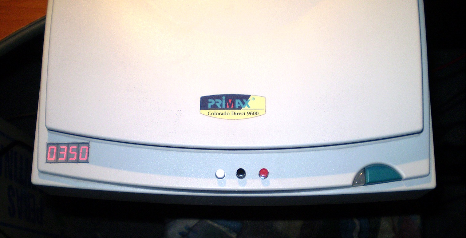

Itt leírtam mi a gond több cső esetén. Szerintem egyszer érdemes elolvasni. Most teszteltem le a 4 ledes levilágítómat. Szerintem teljesen korrekt lett. Az időzítő ugyanúgy PIC-es. A végeredmény itt látható: Bővebben: Link Itt egy közeli a ledekről: Bővebben: Link

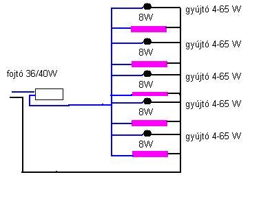

Értem! Én először arra gondoltam, hogy a 4 csövet párhuzamosan kötni a fojtó után, vagy kettőt sorba, majd velük párhuzamosan megint kettőt sorba. De ezek szerint a párhuzamos kötés nem lehetséges? Bocs, ha hülyeségeket írok, de ez még nem tiszta nekem
Használd a válasz gombot, hogy egyértelmű legyen kinek is címezted...
Nos, kötheted párhuzamosan is, de akkor is kelleni fog az előtét trafó. Ha kevés a hely, használj (akár csövenként) elektronikus előtétet. Valahol itt a topicban láttam, hogy az energia takarékos izzó beépített előtéte jó lehet...
Így gondoltam először:
Csak azt nem tudom, hogy elég egy gyújtó, mivel az 65Wig tud, vagy mindegyik mellé kell egy? Ki akartam próbálni, csak nem mertem, mert féltem a csöveket!
Szerintem nem lesz így jó... Sajna, 1-1 trafó kell csövenként, hacsak nem próbálsz meg 2-2 sorosítani.
Legfeljebb 2 csövet tehetsz egy fojtóra, többet nem. Célszerű a csövek teljesítményének megfelelő, vagy ahhoz igen közeli trafót használni, különben a csövek károsodhatnak.
