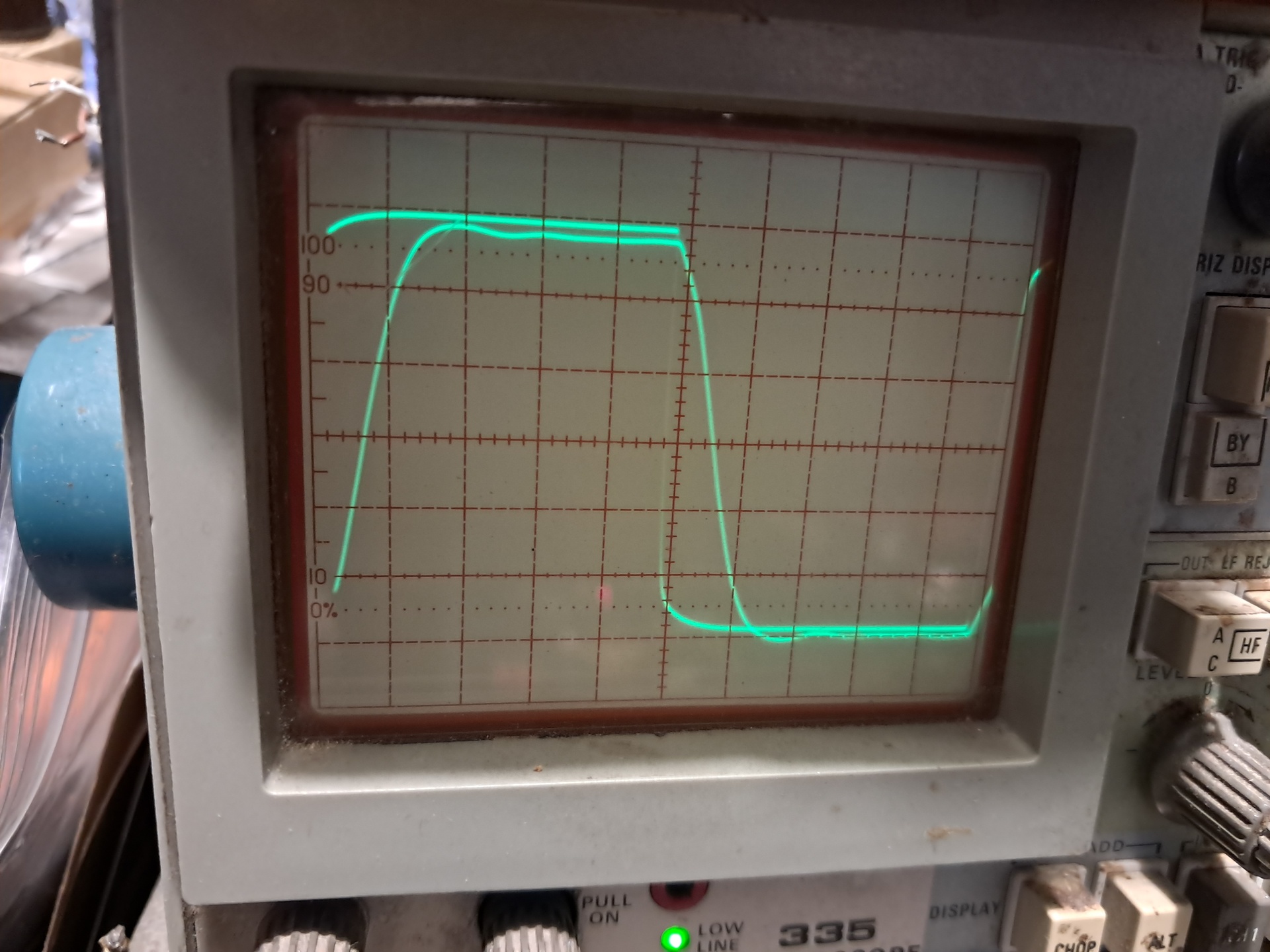

OFF
Egy utólagos megjegyzés a Triad HS60 interstage transformer 20kHz-es négyszögméréséhez - az egész interneten nem található ilyen 20kHz-es négyszögmérésről fotó...
Mivel ilyen magas frekvenciás négyszögjelet mérés céljából NEM adnak interstage transformer-re.
De viszont most már van egy ilyen mérés, aminek az oszcilloszkópos fotóját én tettem fel (1v/div)

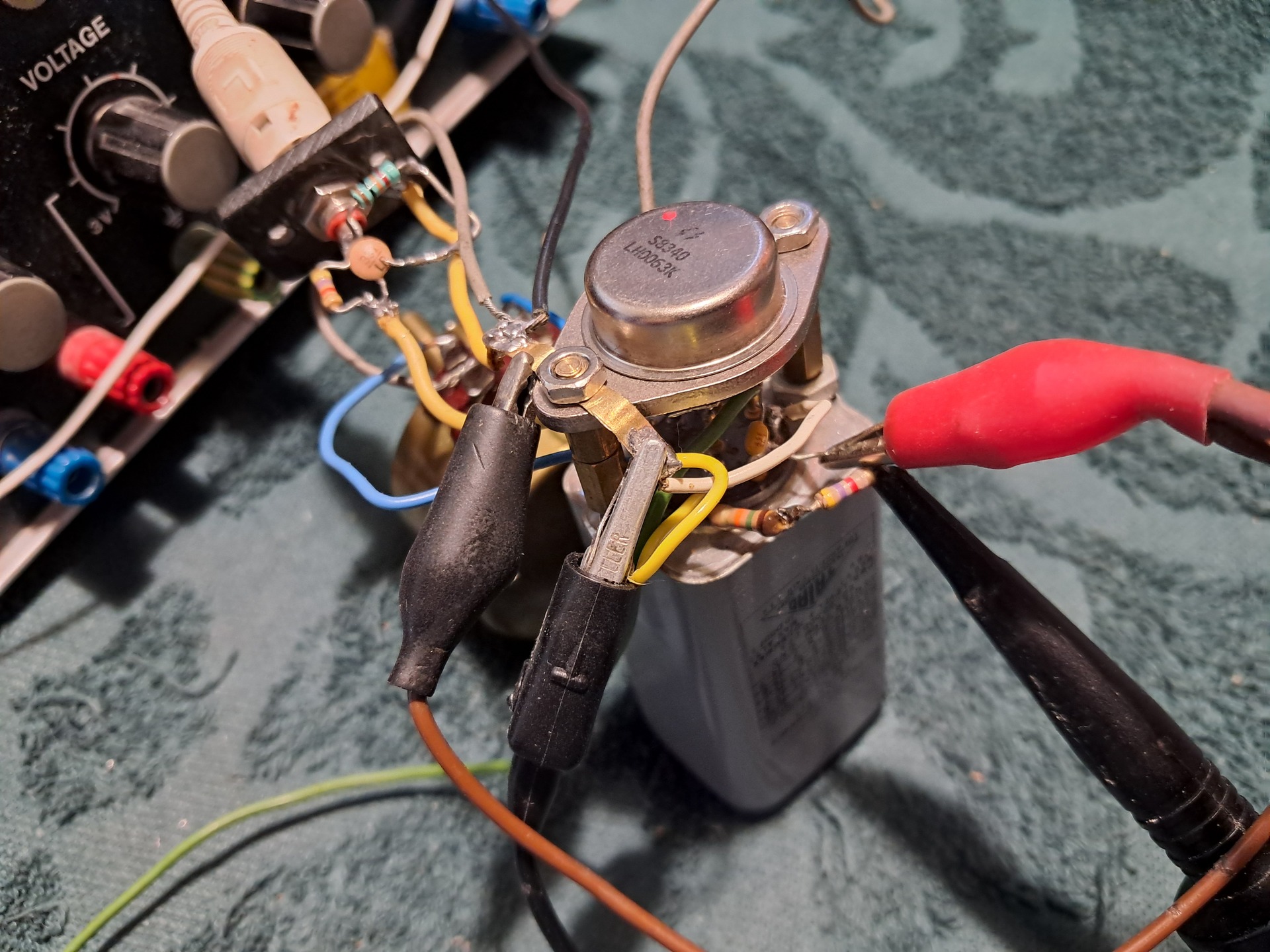

Más:
Kicseréltem az eddig próbára betett BB3553AM buffert a végleges LH0063K -ra, és jó híreim vannak ezzel kapcsolatban:
- kisebb az áramfelvétele az LH0063K-nak, ami 30mA körüli, tehát majd kevésbé fog melegedni
- optimalizálni lehet a tápfeszültség pontos beállításával a minimális THD-t

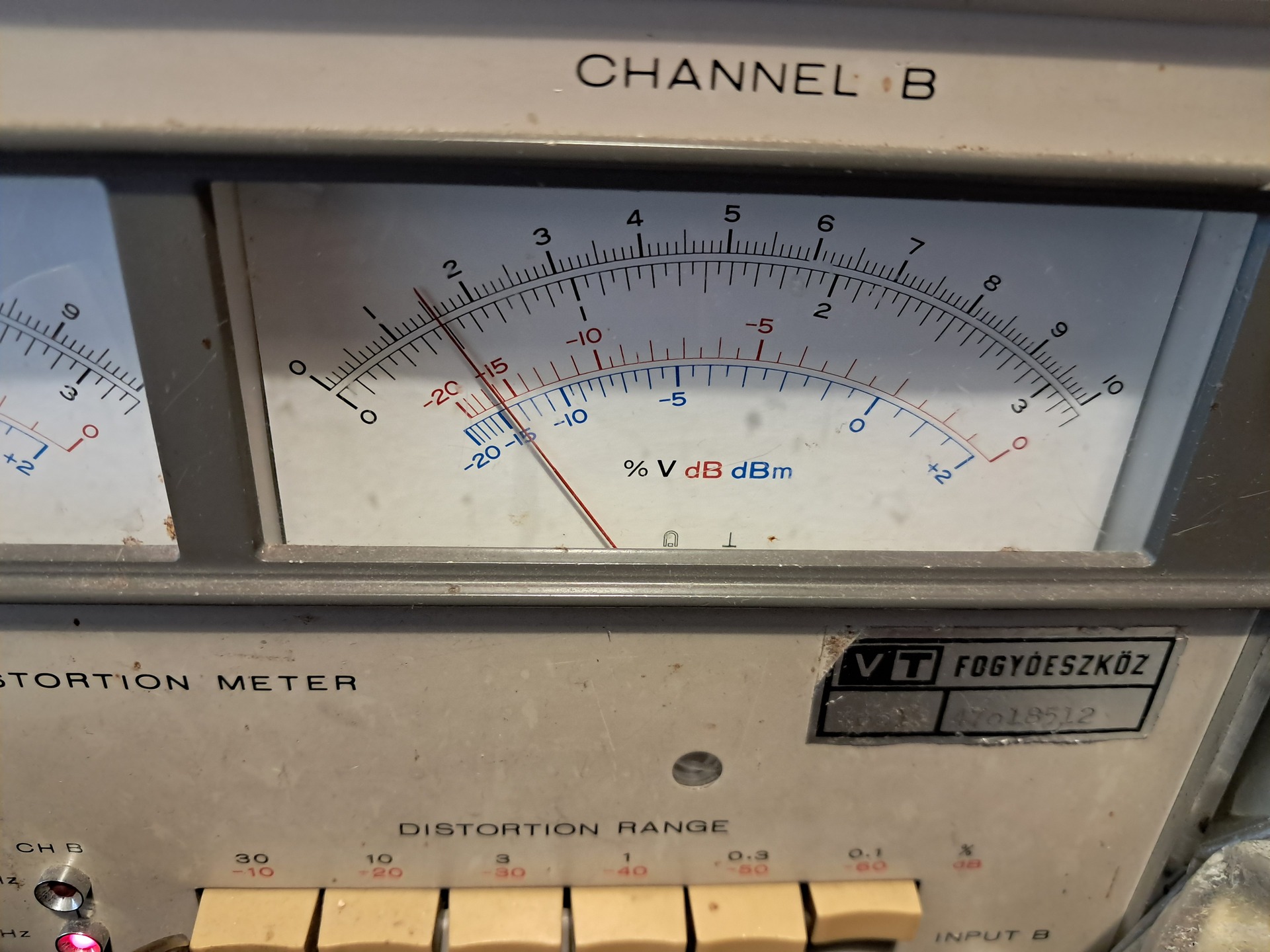

- ez a minimum +13v/-14v-nàl van, itt 1kHz/2,83v szekunderköri kimenőfeszültségnél 0,002% a THD+N
(Ezt úgy tudom mérni, hogy a hanggenerátorom 0,014% THD+N bemeneti értéke felmegy 0,016%-ra )
TJ.
