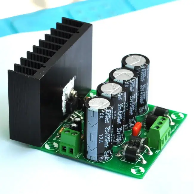

Bár másoknak biztos egyszerű de én a TDA2030 adatlapjának hosszas tanulmányozása után sem jöttem rá, hogy mekkora teljesítményű trafóra van szükségem két TDA2030-al megépített sztereo erősítő 12v-os szimmetrikus tápjához.
Segítség!
(#) reloop válasza Laca13 hozzászólására (») Okt 5, 2018 /
Szia! Van az adatlapon olyan ábra, mely a tápfeszültség és a kimenő teljesítmény közötti összefüggést mutatja. Válaszd a d=10% torzításút! Kikeresed a hangszóród impedanciája szerinti görbét, a 4 és 8 Ω van kirajzolva, de a 6 Ω is megbecsülhető. Leolvasod a tápfeszültségedhez tartozó teljesítményt. A transzformátor terhelhetőségének legalább ekkorának kell lennie, de szükségtelen meghaladnia a másfélszeresét. Természetesen a csatornák számával meg kell szoroznod.
Nézzünk egy gyakorlati példát 4 Ω-os hangsugárzóhoz. A tápfeszültség legyen ±12 V, az adatlap 5-ös ábrája 13 W leadott teljesítményt mutat. A két csatornához tehát 30-40 VA-es trafó passzol. A szekunder tekercsek adatai ehhez: 2x9Vac, 1,5-2 A. Az erősítő működése szempontjából nem okoz gondot a nagyobb terhelhetőségű transzformátor, csak pazarlás.

Bocs, de okosíts még egy kicsit, mert még így sem jött össze. Ez tulajdonképpen egy e-bay-os erősítő lenne, és természetesen rögtön rosszul írtam a paramétereket. Ugyanis a panelen rajta van az egyenirányítás, tehát 2x12V AC a táplálása, ami ha jól kalkulálom olyan 15,6V DC lesz. A leírásban 15w-20w energia szükségletről írnak, de nekem az kevésnek tűnik. Bevallom, annyira béna vagyok, hogy még a nagyon jó leírásod alapján sem találtam meg, hogy melyik ábrából kell kikalkulálnom a szükséges teljesítményt. Egyébként melyik trafó jobb erre a célra, sima lemezelt, panel trafó, vagy toroid, esetleg hipersil?
Mellékelem az ábrát. A 15-20 W-os transzformátor tapasztalati érték alapján lehet megállapítva.
Lakótérben a normál műsor hallgatás 0,2 W, a hangos, amit túl kell kiabálni 2-10 W közé esik.
Ha a legnagyobb teljesítmény tartós igénybevétele is szóba jöhet, akkor erősebb trafóra lesz szükséged.
Hány ohmos hangszóróval fogod üzemeltetni?
A transzformátor fajtáját nem tartom lényegesnek, válassz olyat ami árban és méretben kedvező a számodra.
A 12 Vac névleges szekunder feszültséggel van olyan gond, hogy ebben a teljesítménykategóriában, üresjáratban 15-16 Vac is lehet, ami egyenirányítás és puffrelés után magasabb tápfeszültséget eredményez mint amit a TDA2030 biztonsággal elvisel. A 2x9 Vac-t jobb szívvel ajánlom.
