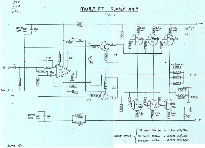

Egyébként, mint utólag kiderült, nem Király tibor egyedüli alkotása a VF2.
Már elég régóta ismert kapcsolástechnika. Előző oldalon már bemutattam az "ős" VF2-t.
Itt a Musical Fidelity A 370 rajza. Ez gyakorlatilag a VF2 kapcsolás, párhuzamos fetekkel.

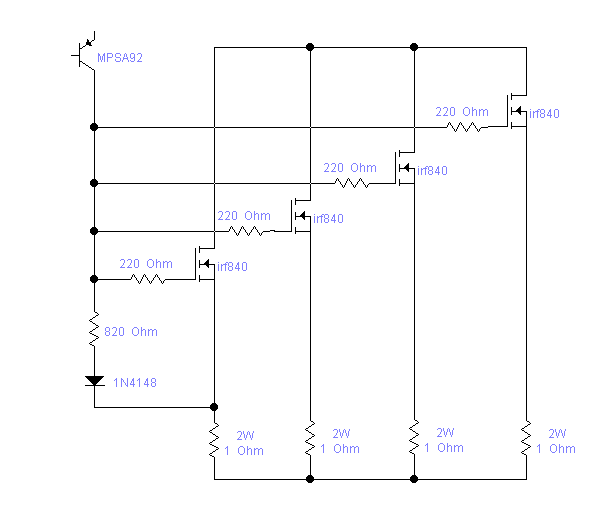

(#) KD mester hozzászólása Nov 6, 2007 /
Így lehet például egyszerűen párhuzamos feteket alkalmazni a VF2-ben.
Az árameloszlást szimmetrizálni kell a fetek között, ezért kerűltek be az 1 Ohm-os ellenállások.
Csak az N-csatornás oldalt rajzoltam le.

(#) KD mester válasza szamóca hozzászólására (») Nov 7, 2007 /
Használhatsz két pár IRFP240-9240-et 0,33,-0,47Ohm-os source ellenállásokkal. Nem árt nyitófeszültségre összeválogatni kettesével a feteket.
+-55V-ról simán 150W kimeneti teljesítményt kapsz 8Ohm-ra, de a 4Ohm-hoz már kevés a két párhuzamos fet. (nem biztonságos).
Egyébként a kétszeresére nőtt gate kapacitás lassítja az erősítőt és valamiennyivel megnő a torzítás magas frekvencián. A felső határfrekvencia csökkenni fog, de nem számottevően. 20Khz-ig működni fog. Ja és a 220Ohm-os gate levezető ellenállások ilyenkor már mindenképpen kellenek!

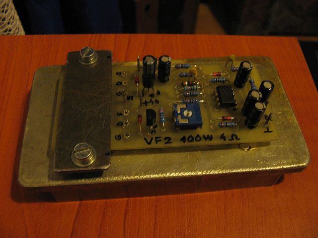

(#) djhans hozzászólása Nov 7, 2007 /
Megépítettem VF2-t +-40 voltra és 4 ohmos hangfalat hajtok vele. Brutál sok wattot nyomat. Nem torzít. A műveleti erősítő picit melegszik. Ez elfogadható? Itt a képen a próba hűtőbordán van. Bele lesz téve olajba a borda majdnem a panelig aztán jól meghajtom és bemérem.

Hans!
Milyen mosfettel építetted meg?
Az én műveleti erősítőim is melegszenek a vf2-ben.
(#) djhans válasza Tarzan hozzászólására (») Nov 7, 2007 /
IRFP 240, 9240 van benne. Teszek rá 3.9 ohmos 200Wattos ellenállást aztán bemérem hány wattot nyom torzításig 20Hz-en.
