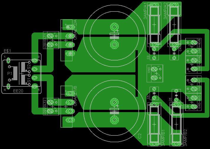

(#) Max78 hozzászólása Máj 1, 2011 /
Középen a 4DB biztosíték között
(#) CHZ válasza Max78 hozzászólására (») Máj 1, 2011 /
Egyenirányítók GND-je?? (Így nagyon könnyen összejön a földhurok.)
(#) Max78 válasza CHZ hozzászólására (») Máj 1, 2011 /
Húúú ezt most nem igazán értem a graetznek nincs GND pontja a kondik pedig rá vannak kötve a GND-re. Nem vagyok szakértő, tehát ha elmondod mit hova és miért akkor módosítok, és köszönöm a segítséget.
A rajzon valóban nincs, de te 2db hidat használsz, azok +/- kivezetései levegőben lógnak a terveden, ha jól látom.

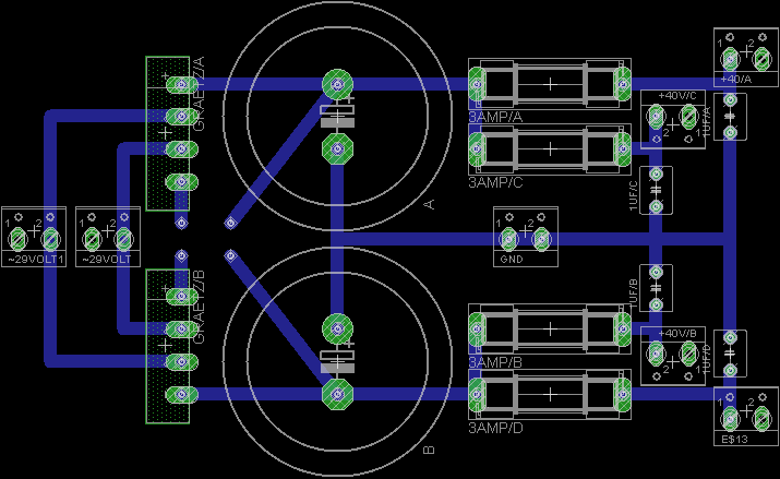

Igen, sajnos nem tudom, hogy a szabvány szerint az átkötést (Nyáklapon kívül dróttal) it hogy kéne jelölni ez a két pont a két puffer megfelelő polariású pontjába fut.
Valahogy így!
Esetleg így. Trafó bekötése is rossz, ehhez 2db szek tekercs kell. Mind 2 híd váltó kivezetéseire külön tekercs csatlakozzon.
A bekötést már javítottam. Az eredeti kapcsoláson az egyenírányított ágakat a pufferkondik előtt közösítették, ezért gondoltam, hogy a két szabadon maradt graetz ágat a megfelelő kondi megfelelő polarítású pontjához vezetem. De ez ebben a formában hibás lenne?
Igen, rossz! Te 2db egyenirányító hidat használsz, ehhez 2db szek.(2x 22 V) tekercsű trafó kell, nem középleágazásos! Rajz nem azonos a nyákterveddel.

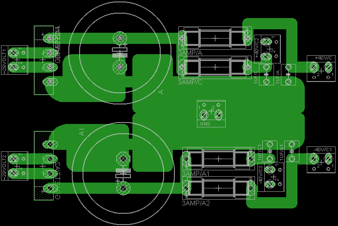

További kérdésem lenne még az hogy, érdemes a vezetősávokat a lehető legnagyobbra tervezni?
Tökéletesen igazad van! Az eredeti terv diódás nem graetz hidas, na akkor gondolkodóba esek, mert a trafóm 2 szekunder tekercses, diódák helyett graetz hidam van, mostakkor hogy is legyen?

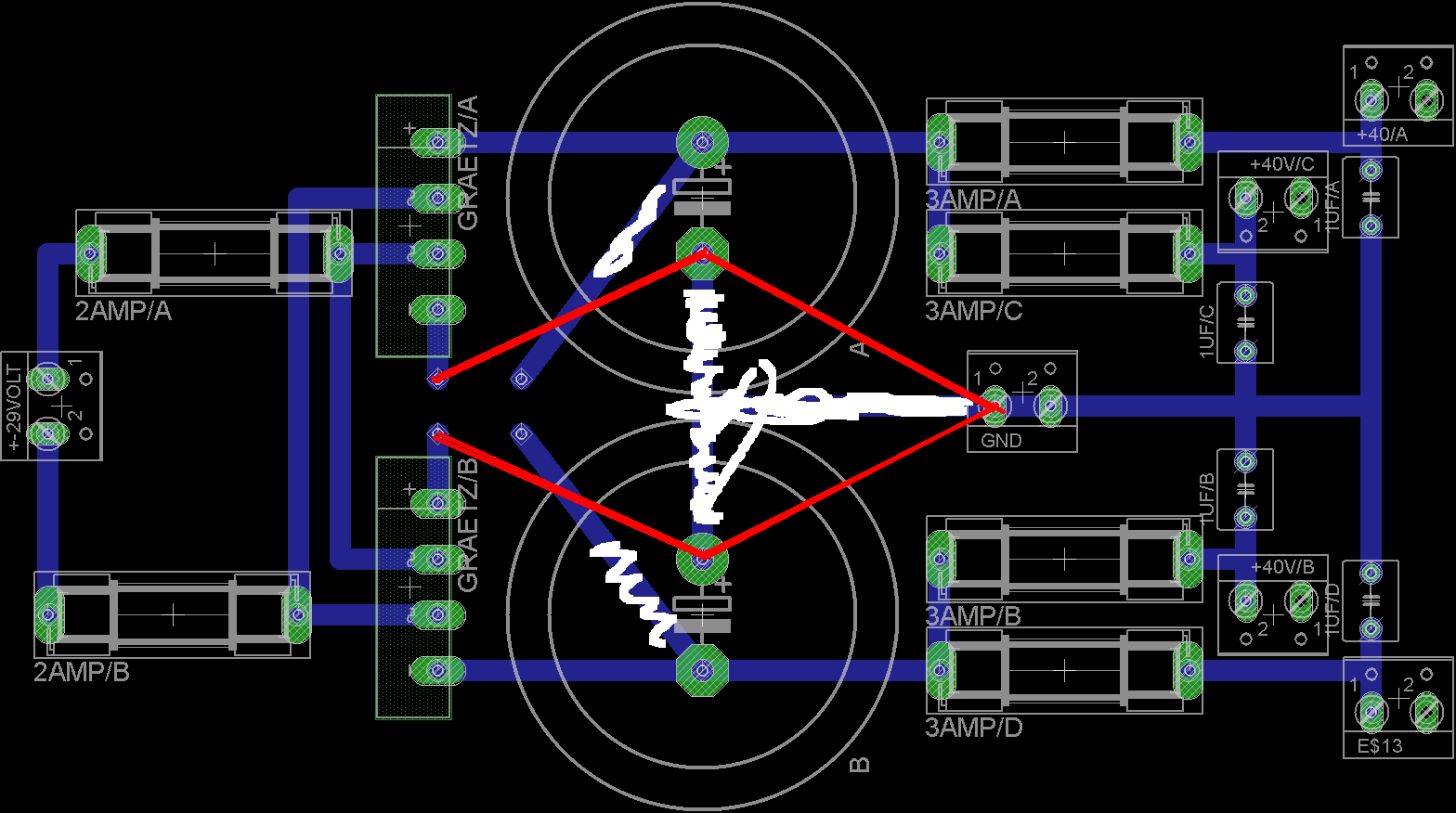

Pl. így, a terved szerint könnyen lehet brumm..
(#) storm válasza Max78 hozzászólására (») Máj 1, 2011 /
Így már jó, habár CHZ fórumtárs szebben elrendezte a dolgokat
(#) CHZ válasza storm hozzászólására (») Máj 1, 2011 /
Ügyelni kell a graetz és az elkokat összekötő fólia vezetésére, mert könnyen brumm keletkezhet, ezért kell különválasztani a GND szakaszát az elkok pontjainál.

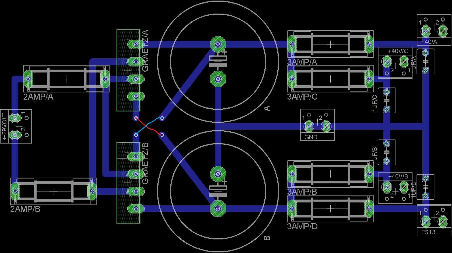

Na akkor GPS-esen újratervezés
(#) Max78 válasza Max78 hozzászólására (») Máj 1, 2011 /
Ez így?

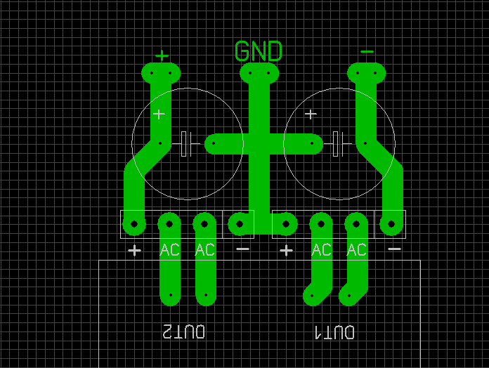

(#) mrex válasza Max78 hozzászólására (») Máj 2, 2011 /
1Miért vékonyítjátok el a puffereknél a fóliát? Hiába a termetes földfólia ha van egy vékony keresztmetszet.
Szerinten felejtsd el a fekvő T alakúvékonyítást csak azért mert jól néz ki.
2 két db GND sorkapocs nagyon nagyon kevés lesz majd a végső huzalozásnál.
Sokkal inkább javasolnám, fúrd át a nyákot M4 csavarnak a puffer elkók közelében egyforma távolságban a puff erelkóktól(azért mm-ek nem számítanak
Atán a beültetési oldal felől dugd át a csavart az alátét és az anya legyen horganyzott (ez jól érintkezzen a földfóliával, rá is forraszthatod. Így kialakitottad a csillagpontot a jó földeléshez.Minden földelés innét induljon ki.
Ez a jó módszer
Kicsit lejjeb kell görgetni az oldal közepe felé
Kapható csavarhoz használható saru bár én inkább M5-M6 hoz valót használok de nem találtam a saruról linket.
Saru
A saruk egymésra vannak helyezve egy alátét,és anya segítségével jól összeszorítva.
Lehet hogy nem szép megoldás de a földhurok ellen , igen célravezető.
Én a biztiket a végfok paneljére szoktam építeni. Ha a csillagpontot a javasoltak szerint építed ki akkor a nyákot állítva (élben) tudod beépíteni(én ezt egy alu L-idommmal szoktam megtenni) emiatt a biztik közé látás erősen nehézkes a vezetékezés viszont kényelmes.
Nem muszáj a leírtak szerint eljárnod de akkor legalább 8-10 sorkapcsot tegyél a GND-re
(#) (Felhasználó 46585) válasza mrex hozzászólására (») Máj 2, 2011 /
Ha megfigyeled, Skori rajzán a huzalozást, az úgy megy, hogy a graetzekről rámegy egy drót a kondikra és a kondikról elmegy egy drót a végfok felé. Ha kihagyjuk a " fekvő T " betűt, akkor inkább úgy fog kinézni, hogy a graetzekről elmegyünk a végfokokra , meg a kondikra, aztán a kondikl elmegyünk a végfokokra. Nem sok, de van különbség. Az értelme az a dolognak, hogy a végfokok csak a kondin levő feszültséget kapják meg, tehát a már megszűrtet. Ha nincs "T" betű, akkor a kondikhoz odavezetjük és onnan visszavezetjük a végfokokhoz az áramot, tehát a hosszabb odavezetés , nagyobb ohmos- és induktív reaktanciát jelent, vagyis a kondik nem olyan hatásosak.
A földhurok ellen az igazán jó megoldás az, amikor még azon a nagy gamón sincsenek összekötve a GND-k, mint a Skori rajzán. Ha két graetz van és két szekunder, akkor ezt meg lehet csinálni és csak a végfokok bemeneteinél kell összekötni a két csatorna GND-jét, de ez sem feltétlenül szükséges, mert lehet, hogy csak a végfokot meghajtó kütyü kimenetén közösek a GND-k. Ha ott sem, akkor még jobb a helyzet. Ezek után már csak annyi probléma lehet, hogy a két csatorna mégis látja egymást, némi szerelési-, meg a trafóban levő szórt kapacitásokon keresztül.
