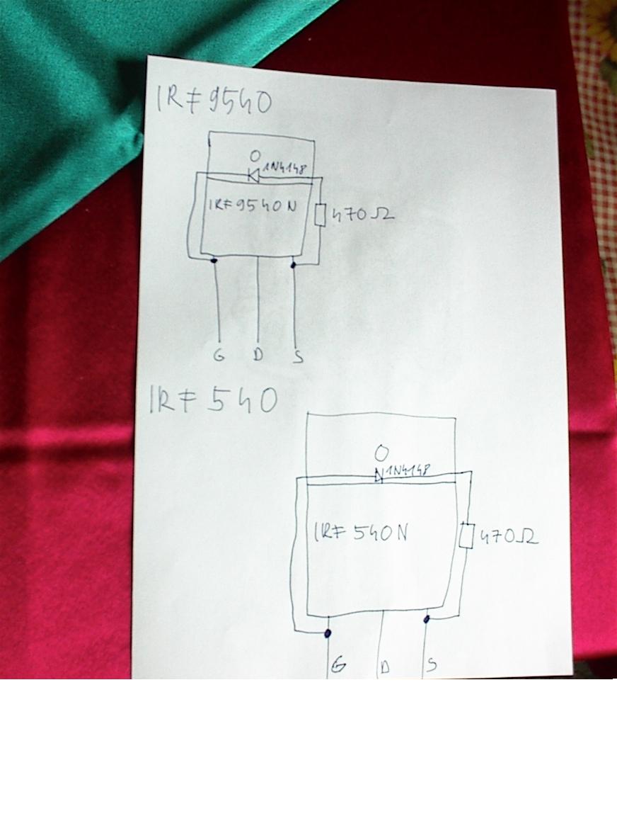

Sziasztok! :wave: Komoly problémám van az IRF Fetek lábkiosztásval. Mivel a VF3 tevezőjének módosított verzója van az oldalán, és ilyen fotót még nem láttam tőletek erről a panelről!
Ami teljesen összezavar, hogy lábak szerintem rossz helyre kerülnek, ha csak simán ráteszem panelre. (pl.: Az 540-es Gate-je /bal oldali lába/ a Negatív feszülséggel találkozna, holott az IC 4 -es lábával kellene ). Ezek szerint nekem is "fejtetőn" kell belültetnem őket mint ahogy mutatja a VF2 példa-fotón?
De így már teljesen megkeveredtem, melyik irányba is álljon melyik Fet-en a dióda?
Szeretném még ma éleszteni.
(#) szabi83 válasza witti hozzászólására (») Ápr 8, 2008 /
ennél jobb nincs
Üdv :wave:
(#) witti válasza szabi83 hozzászólására (») Ápr 8, 2008 /
Köszönöm szépen Szabi! Igen, épp ilyen egyértelmű rajzot vártam!
(És akkor ahogy nézem tényleg olyan "fejtetőn" belerakott FET-es; nyáklapocskával bordára szorított megoldást kell alkalmaznom.)

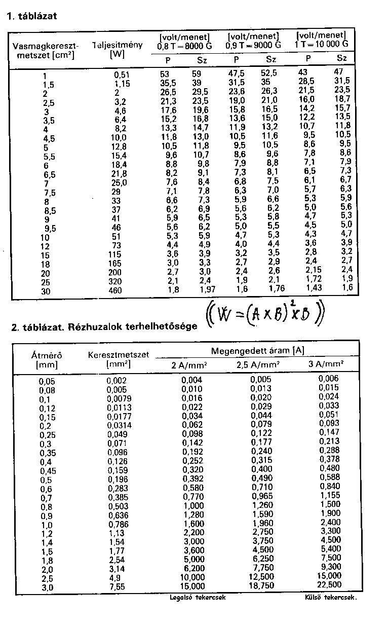

Ez egy (fém lemez borítású) kocka alakú hifi trafó, kb.: 2 kg. /Ha az egész egy böszme nagy vasmag, márpedig annak tűnik.../
Akkor a vasmag méretei: 54x22mm = 11.88 cm. A trafós táblázat alapján ez kb.: 67Watt -os lehet.
Na; és tud olyan, hogy 2x29V és 0V, meg 2x10.8V és 0V (váltó fesz-ek.) Bízom benne, hogy a kisebb tekercs elég lesz nekem egy sztereo VF3-hoz.
„Bízom benne, hogy a kisebb tekercs elég”
Nem lesz elég, mert nem terhelhető, eredetileg 2x29V-ról ment a végerősítő.
(#) Istike88 válasza szabi83 hozzászólására (») Ápr 8, 2008 /
Szerintem nem mert ha ekkora a trafó és egy hifi-nek volt a trafója akkor valószínű a végerősítő a 2x10,8V-ból táplálkozott! 2x29V-ból pedig kb +-42V lesz ami kb 60W 8Ohm-on (és ha már hifi akkor sztereó) tehát akkor kicsi lett volna ez a trafó az eredeti hifi meghajtásához mert witti szerint csak 67W-os!

Hm, hát mindjárt ott kezdem, hogy erre a trafóra alapoztam a VF3-at. A múlt héten vettem egy fickótól. De ezt már ki sem lehet deríteni, hogy milyen cuccból lett kiszedve. Mindkettőtök válasza elgondolkodtató /amennyit eddig értek hozzá, szintén azt mondanám, hogy a nagyobb feszültségű tekercs bír nagyobb áramot.../
Valahogy megtudnám állapítani, hogy mire is képes a kisebb vagy a nagyobb fesz bírja a végfokot?
/Igazából lenne még egy trafóm egy régi nagy lemezjátszóba van benne, de a puffereinél 2x19,8V-ot mértem./ Az meg kicsit sok lenne a VF3-nak.
(#) szabi83 válasza Istike88 hozzászólására (») Ápr 8, 2008 /
Nézzél meg egy STK-t pl 2*15W +-30Vról
Amúgy drót vastágságából kiderül, melyik az erősebb áramú
:wave:
