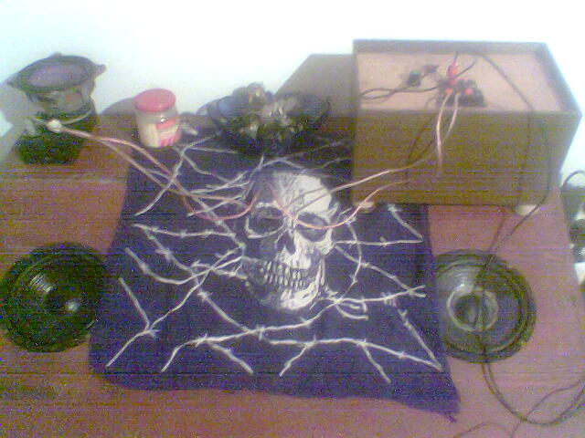

Itt van pár kép a cuccról. Asszem te kérted a trafós képet. Remélem látszik. Egy Ei TV EI magos trafója .
(#) bandikala válasza punkkazy hozzászólására (») Okt 27, 2008 /
Ez nagyon death-met-all!Jó a terítőd,vagy mi az!Ilyen nekem is kell csak SlipKnoT-osban!Ha atrafó olyan messze van a végfoktól jó hogy nem szórja meg!Nekem a doboz kb.20cm széles.

(#) punkkazy válasza bandikala hozzászólására (») Okt 28, 2008 /
Az kérlek nem terítő hanem egy fejkendő. Szal beszerezhető. A doboz egy hangfal doboza, csak most erősítő lett belőle. 3 lyuk a hűtésnek és kész.
