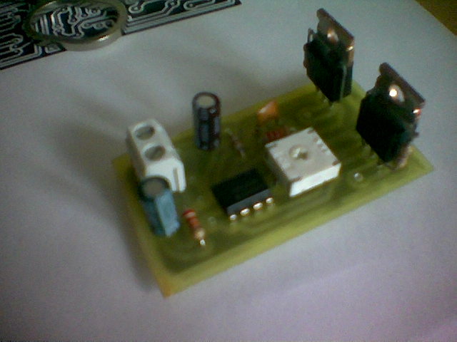

(#) Doncso hozzászólása Nov 30, 2008 /
Sziasztok, ma megépítettem isamisa nyák terve alapján a VF3-at, minden simán ment csak élesztéskor én láma a táp földet a hangszóró kimenetre kötöttem, nem tudom hogy nézhettem el, persze labortápról élesztettem, de valahogy engettem neki 300mA-t és valami elszállt, ilyenkor szerintetek a végfet vagy az opa szálhatott el?
(#) szucsip válasza Doncso hozzászólására (») Nov 30, 2008 /
Inkább a műveleti erősítő. A fetet könnyen meg tudod mérni: Szedd ki, és ha a Drain-Source ELLENÁLLÁSA, vagy NYITÓFESZÜLTSÉGE mérhető, akkor baj van vele. Elméletileg teljes szakadást kéne hogy mutasson, és ha pár száz ohmra lemegy, akkor tuti hogy rossz.

(#) uli hozzászólása Dec 1, 2008 /
Ha a + tápágban a 2A-es és 3,15A-es bizti mindíg kimegy, akkor valószínűleg az IRF540 ment tönkre ugye?
Kössz: uli
(#) bandikala válasza uli hozzászólására (») Dec 2, 2008 /
Nem.A 9540-es.Ha megnézed a rajzot rajta van,hogy melyik tápágat melyik MOSFET kapja.Az 540es a negativ tápágban van.

(#) uli hozzászólása Dec 12, 2008 /
Köszönöm. Sikerült felélesztenem!
nyugalmi áramot sikerült beállítani. Szigetelőt mindent tettem alájuk.
Gyönyörűen szól!!
Csak egy kis gond van.
Min hangerőn és max hangerőn is ugyanugy fűtenek a fetek. Valaki az elején azt írta, hogy 6*8 centis alulemezt rakott rá és elegendőnek tűnik. Nekem kicsit kisebb van, de borda form,ája van, tehát nem csak egy lap
De azt pillanatok alatt felmelegíti. hiába hűtöm ventilátoral is, kevés neki. tehát 30 mp-enként le kell állítanom hűlni
Közben a másik fet is megadta magát valamiért.... Most az 540esnek van valami baja :@ De nem tudom mi. Zárlat nincs, a panelt újravasaltam. Működött is egy darabig. Az lehet gond, hogy a diódák még csak technokollal vannak odaragasztva?? Egyelőre!!! De elvileg így is jónak kéne lennie nem?

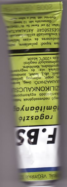

(#) bandikala válasza uli hozzászólására (») Dec 13, 2008 /
Nekem is fűt, de én egy PIII.-as rézmagos prociborda van rajta ventilátorral,a venti 8 voltról forog.Nekem közepes hangerőn nem lehetett érezni semmit.A ragasztónak a szilikonkaucsukot ajánlom,amit be lehet szerezni a festékboltban,magyar gyártmány,zöld színű doboz nélküli fémtubusban van.Neve:F.BS.A Materiál gyártja.A forrpákát kibírta 250 fokon.
